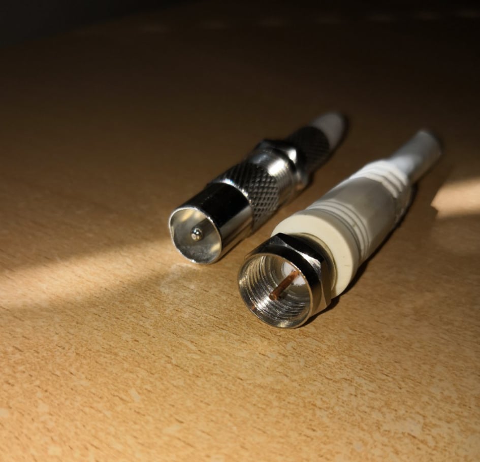

potřeboval bych prosím poradit o přesný typ kabelu o který se jedná (viz. příloha).
Délka 10m.
Klidně prosím rovnou přiložte odkaz na eshop, abych jej mohl objednat.
Díky.

Možno kúpiť koncovky a zvlášť kábel.
Re: Koaxiální kabel
Chtělo by to věšteckou kouli, takhle si ho budeš muset změřit a najít sám. A konektory kup nové, jestli to blbě nabastlíš na to co je na obrázku, už to nebude fungovat jako koaxiální kabel.

Ten pravý mi připadá jako FF https://www.alza.cz/f-konektor-ff-0d-5k ... gLqy_D_BwE
Ten druhý jako klasický https://www.gme.cz/koaxialni-konektor-dci-m5830
Ale jestli to tak opravdu je, netuším.

Pravý konektor je nakrimpovaný F konektor, na druhém konci je našroubovaný F konektor a na něm je redukce F konektor F > IEC M. Budeš tedy muset koupit např. tento kabel a tuto redukci.
Bohužel u tvé fotky lze pouze z konektoru IEC usoudit, jakou charakteristickou impedanci kabel má (75 Ohm), kabel z odkazu je popisován jako anténní, takže lze předpokládat, že i ten má charakteristickou impednaci 75 Ohm.
