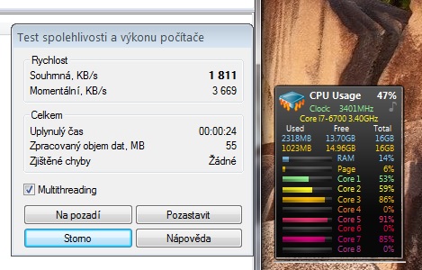

Přesně tak. To je stadartní funkce,kdy při nevytížení se procesor podtaktuje kvůli spotřebě. Je to v pořádku. Při zátěži okamžitě frekvence skočí nahoru.
Viz. obrázky v příloze.
Core i7 6700.jpg (50.09 KiB) Zobrazeno 1570 x
Použita minaplikace CPU Meter na ploše a test ve WinRAR.
