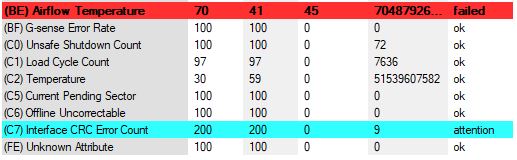

Ozve se to vždy jen jednou a po celou dobu používání nic. CrystalDiskInfo nehlásí žádnou chybu. HD Tune Pro hlásí tyto chyby:
Bylo mi naznačeno, že mám možná špatně zapojen napájecí kabel. Ten jsem zkontroloval, znova připojil, ale nepomohlo to.
Notebook je z listopadu roku 2014 takže disk má nějaký věk. Je to známka umírajícího disku?

Spise umirajici zakladni desky.
Kabelem to byt nemuze, zadny v notebooku neni, disk je zapojen primo do zakladni desky.
Je to Acer, coz znamena ten nejlacinejsi notebook s nejhorsim chlazenim, jaky jde koupit
za danou cenu. Zkratka tam nacpou ty nejvykonnejsi komponenty a chlazeni je jen takove,
aby se to nevypinalo samo na prehrati nebo alespon ne moc casto. Je potreba s tim pocitac
ze tyto notebooky nemivaji nejdelsi zivotnost a tento vydrzel uz vice nez 4 roky.

Čistil jsem ho až teď když jsem přidával to SSD. Ale ten HDD je připojen kabelem. Přikládám foto odpojeného konce od základní desky, které jsem pořídil během upgradu. HDD je v notebooku umístěn "navolno" mezi takovým molitanem.

Pripoj ten disk k PC.Ak bude vydávať ten zvuk aj tam, tak disk končí.
