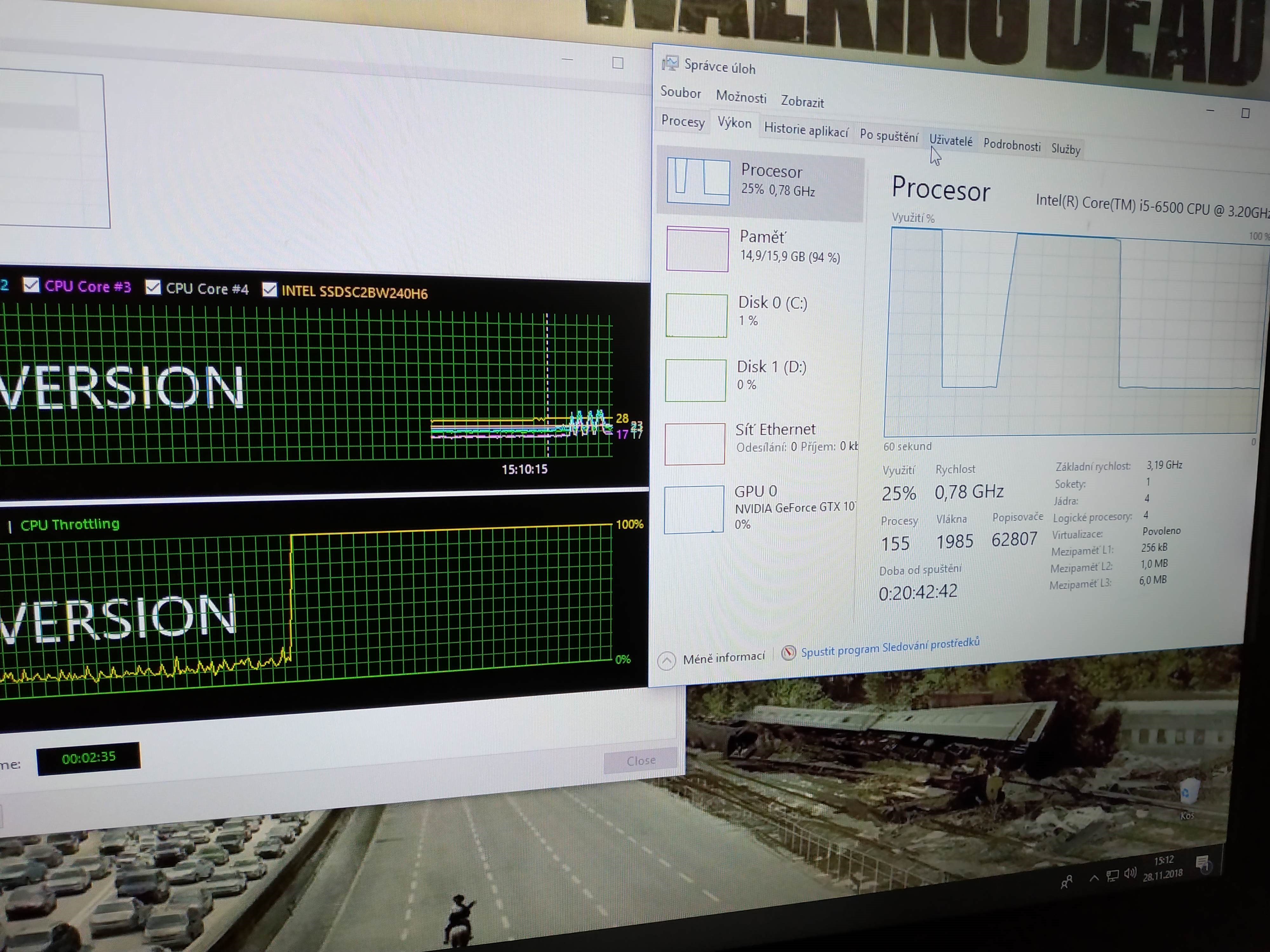

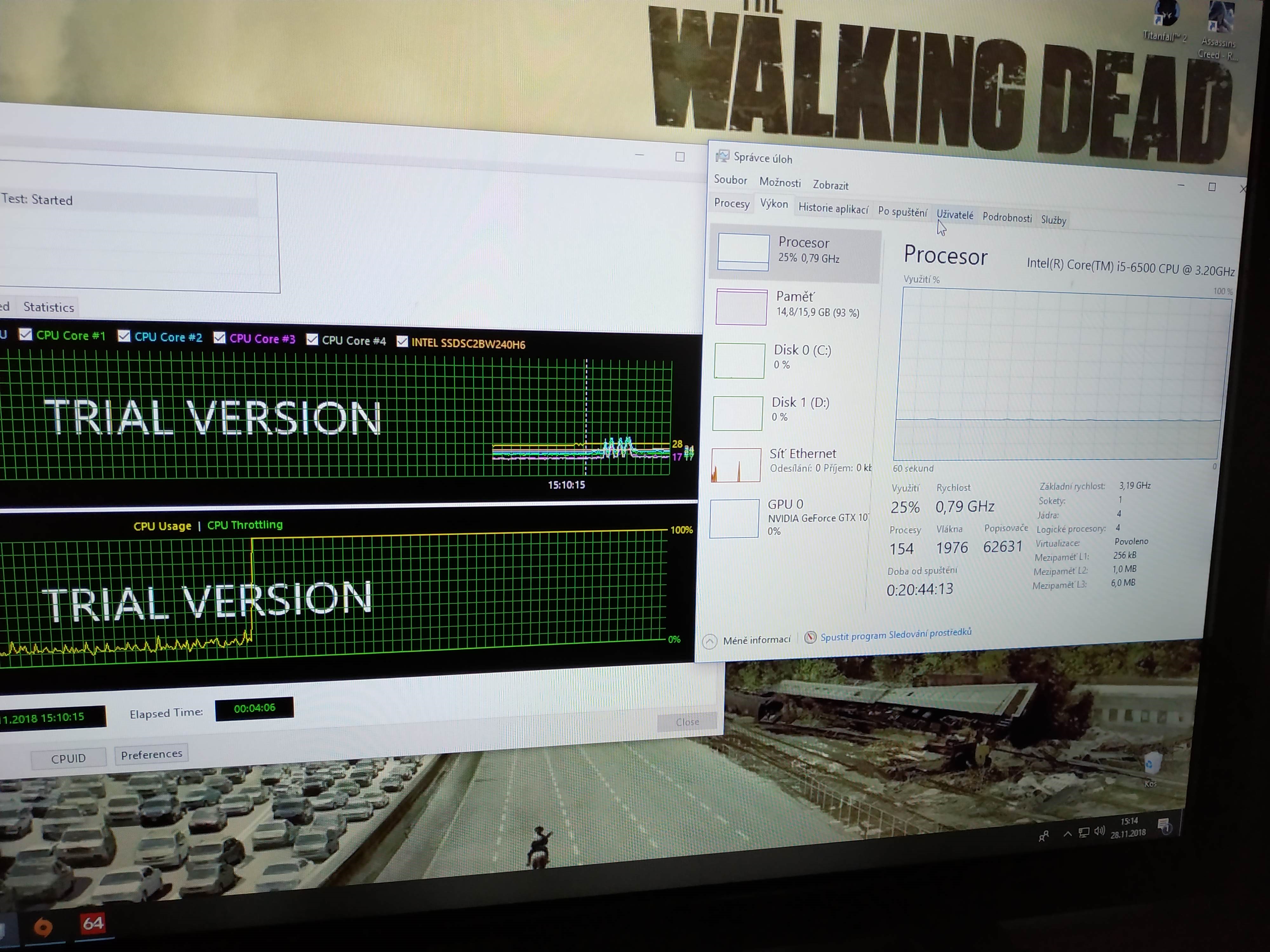

tohle jsou další fotky ktomu předchozímu akorád o nějakou minutu později focené

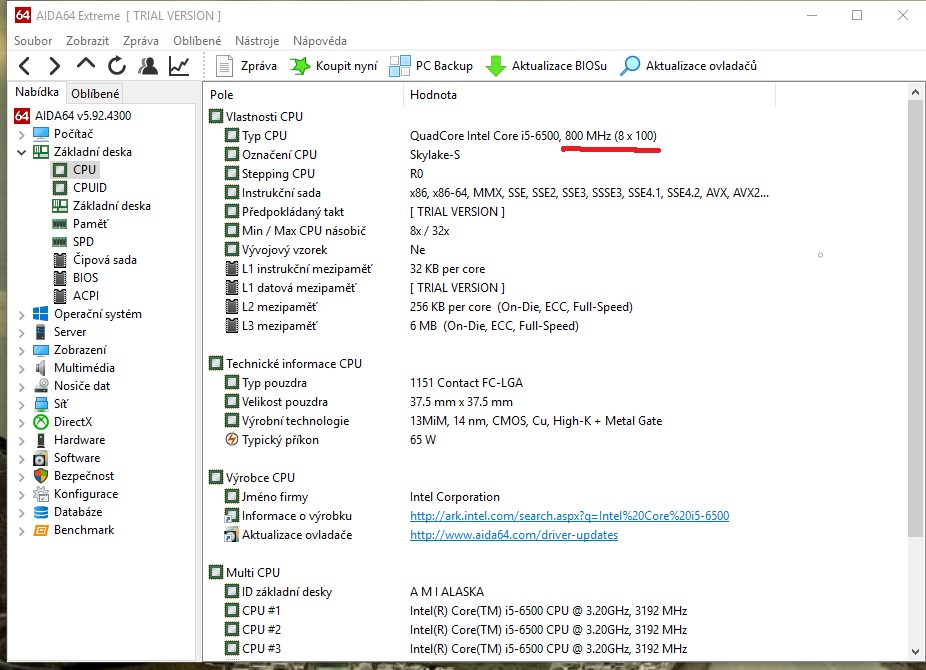

co to znamená to potrhlé? jak to že je tam jenom 800? je tam napsán typ tak by tam mělo být 3,20 Ghz ne?

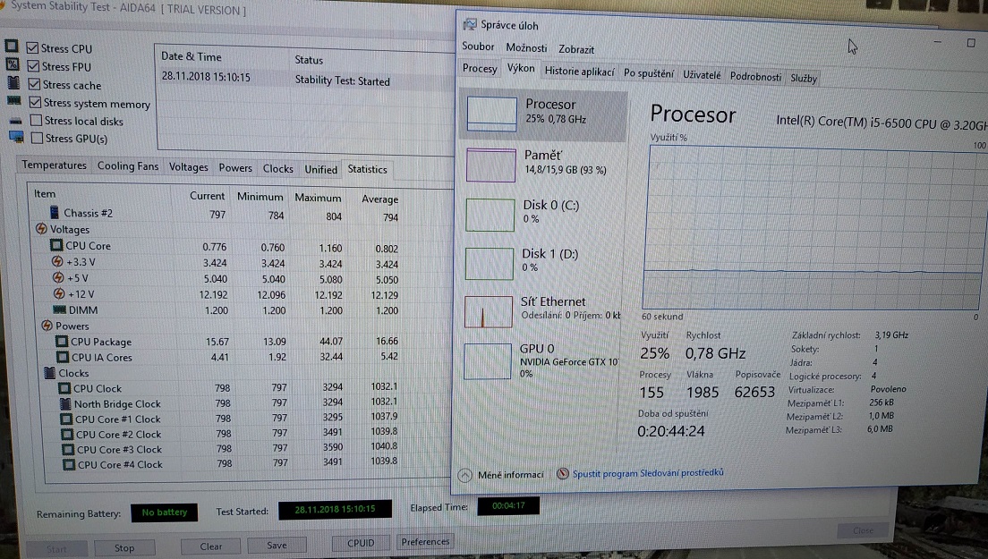

Nikdo neví kde je problém? Proč mi to tak furt ten procesor dělá? Co se dá vyčíst stech grafu?

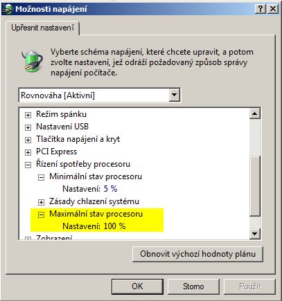

Příspěvky: 55065
Re: CPU zasekle na 800 mhz
Mas v moznostech napajeni povoleno 100% zatizeni procesoru ?

RIKI22
Příspěvky: 6831
Příspěvek od RIKI22 »
V biose máš položku CPU Ratio nastavenú na hodnotu 8,ktorá by skôr mala byť nastavená na 32 alebo auto.Pozri , aké máš tam možnosti.
Turion
Příspěvky: 2888
Příspěvek od Turion »
Určitě si ručně nesnižoval násobič na 8, ale je to jen informační zobrazení současného stavu, kdy je aktivní právě jen násobič 8 kvůli vadnému přepínači na desce.
Nemyslím si. To by se v testu a aida64 objevil throttling. A ten je na nule.
