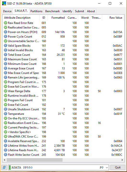

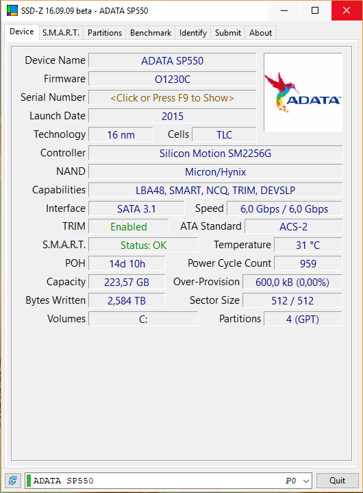

taxem zkus hodit log/screen z SSD-Z, místní odborníci ti to čeknou...
http://aezay.dk/aezay/ssdz/
jara.stanley
Příspěvky: 25
Registrován: 30 led 2011 12:52
Re: Nově složená sestava, problém s diskem, 100% vytížený disk
Příspěvek od jara.stanley »
Mám to, ale nepřijde mi že by tam bylo něco špatně. Spíš co jsem koukal do jinych příspěvků, už se tady sice párkrát řešil podobný problém, ale nikde žádné 100% řešení :-(

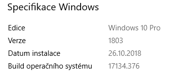

Ak si klikneš na Win update , nesťahujú sa Ti ešte aktualizácie ?Akú máš zostavu a verziu OS ?Pri novej doske stále aktualizujem aj bios na aktuálnu verziu.
jara.stanley
Příspěvky: 25
Sestava je popsána u mě na profilu. Mám win 10 x64 a aktualizace mám stahnute do poslední možné. BIOS sem taky flashnul na poslední verzy. A bohužel žádná zmena
RIKI22
Příspěvky: 6831
Příspěvek od RIKI22 »
Pod zostavou som nemyslel komponenty v PC ale klik na Štart-Nastavenia-Systém-Informácie.Tam pod špecifikácie Windows.
Tam verzia a zostava operačného systému.
jara.stanley
Příspěvky: 25
Myslíš tohle?
