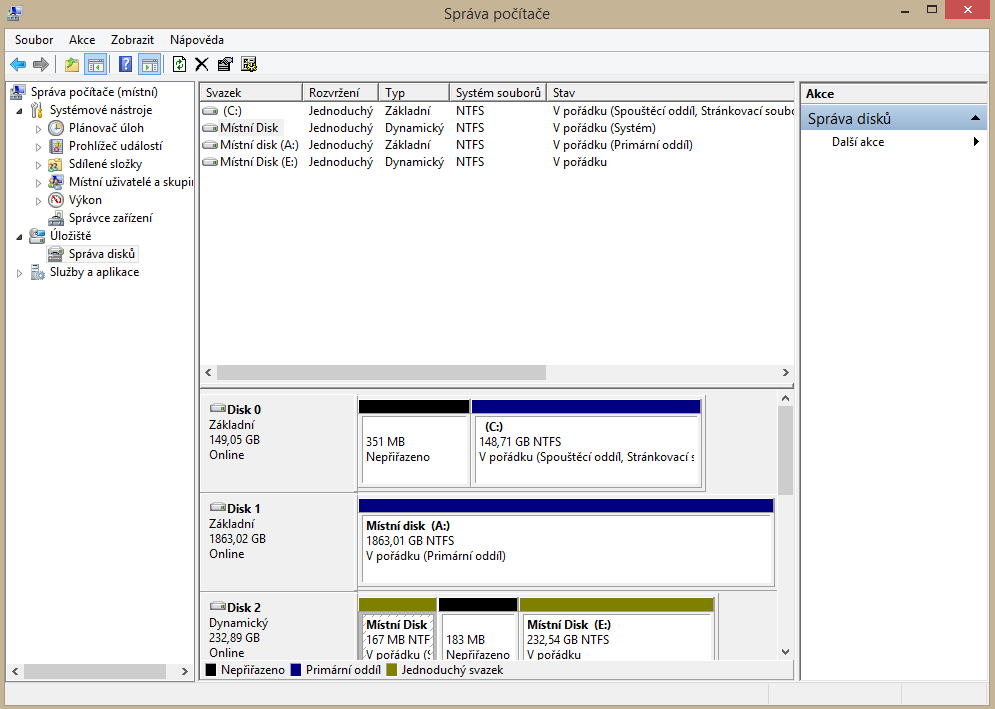

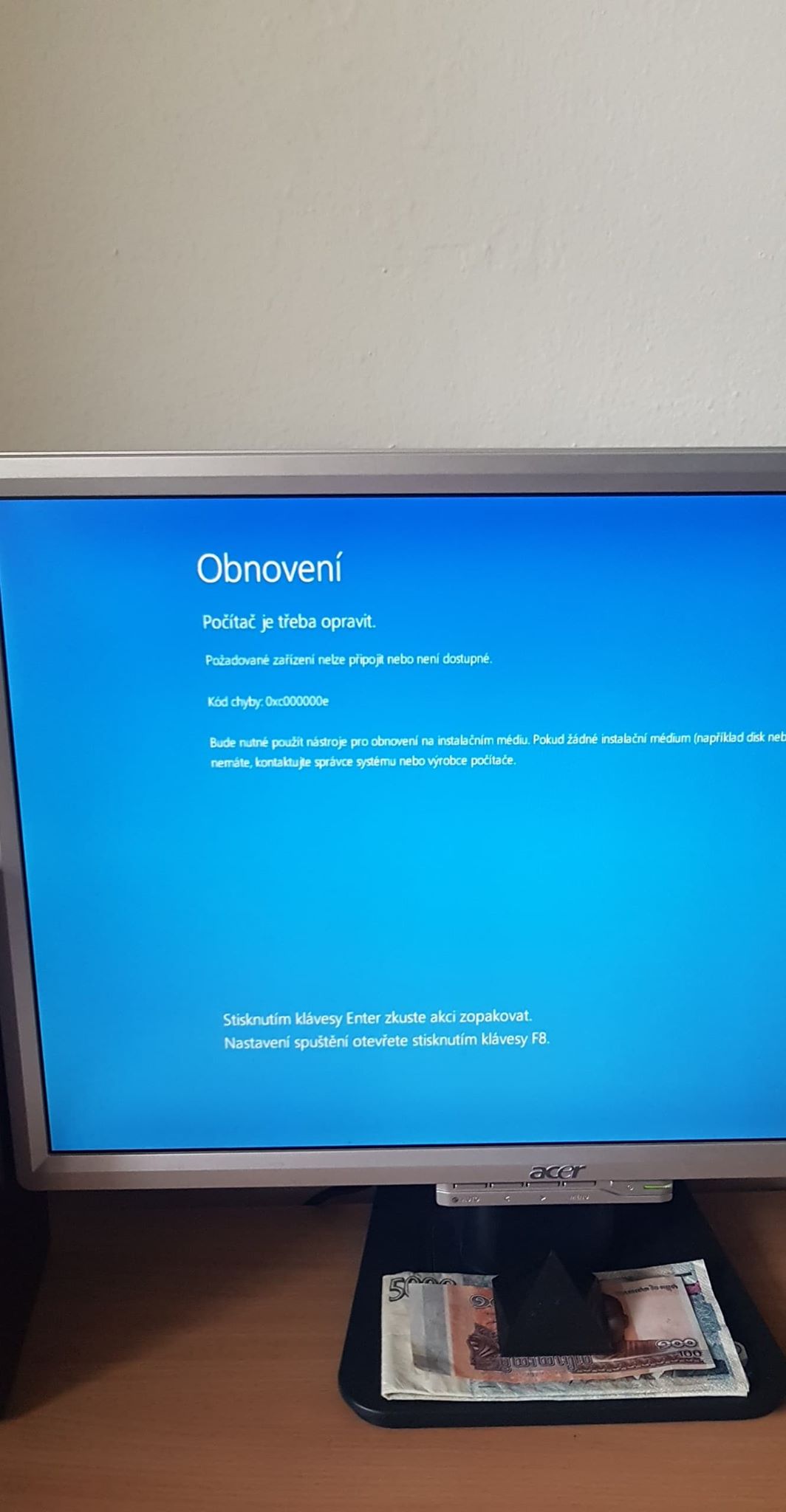

Zdravím, koupil jsem si dneska nový HDD a chtěl jsem si v pc nechát jen ten nový a druhý, na kterém je windows. Problém je v tom, že když ten druhý, na kterém windows není dám pryč tak mi nejde spustit windows a ukazuje mi to nějakou chybu. Trošku jsem pátral co je za problém a na druhém disku je systemový svazek. Nejde nějak přesunout nebo neví někdo prosím co s tím? Budu rád za každou radu. Předem děkuji za odpovědi. Hodím sem screeny.

Skús ešte raz ten screen ,bez tých bočných okien,daj to na celú obrazovku,nech vidieť popis jednotlivých oddielov.
Klikni na klávesu win a vlož tam : diskmgmt.msc
Tá chyba má aj nejaké číslo ?

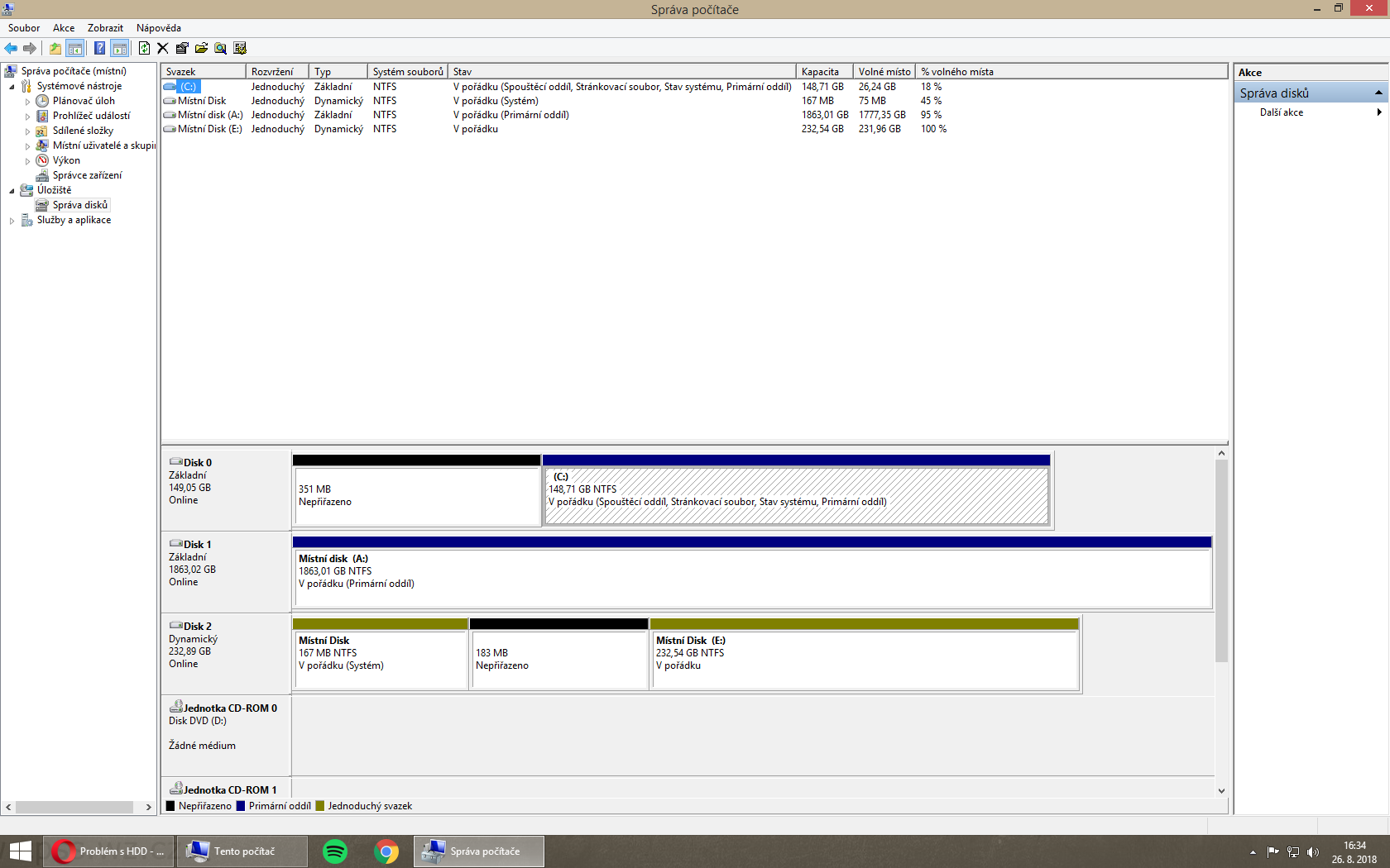

ok tu je screen

Na opravu potrebuješ inštalačku Win , neviem ,či ju máš.Ináč najskôr by som C rozšíril na celý oddiel + tých 351MB.Možno to bude stačiť.Ten disk ,ktorý odpájaš je Disk 2 ?

Lol, tak tohle formátoval Bůh slunce. Jsem zvědav co z toho systému zbyde, až se do toho pustíte:). Upozorňuju, že tam je dynamický disk a to jsem fakt do dnešních dnů nepochopil nač je dobrý.

Máš pred C 351MB , čo tam nemá byť.Možno aj to je problém.Veď OS nech zostane na tom disku ,kde je teraz.Ak chceš inštalovať, tak ho nainštaluj na ten disk.

Jasny no ale z toho udelam jen novy svazek....a na disku 2 ke systemovy svazek ktery nejde formatovat ani odstranit.
