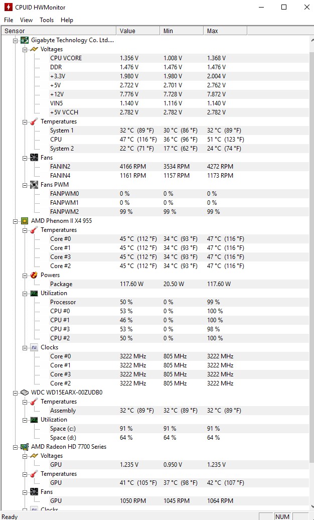

Jinak, fotka HWMonitor:

MemTest neukázal žádný error.

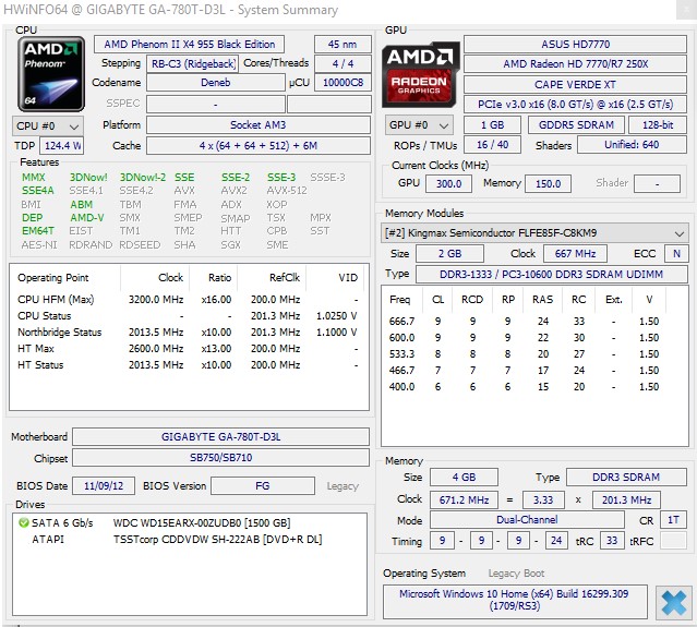

Dodatečně přidáno po 21 vteřinách:
Info ohledně PC:

Re: Samovypínání počítače
Disk a teploty vyzerajú byť v pohode. Koľko RAM máš v PC? Odskúšaj ich po jednom prosím. Stalo sa ti že si dostal BSOD už? Čo máš za zdroj a máš niekde na odskúšanie zdroja?
