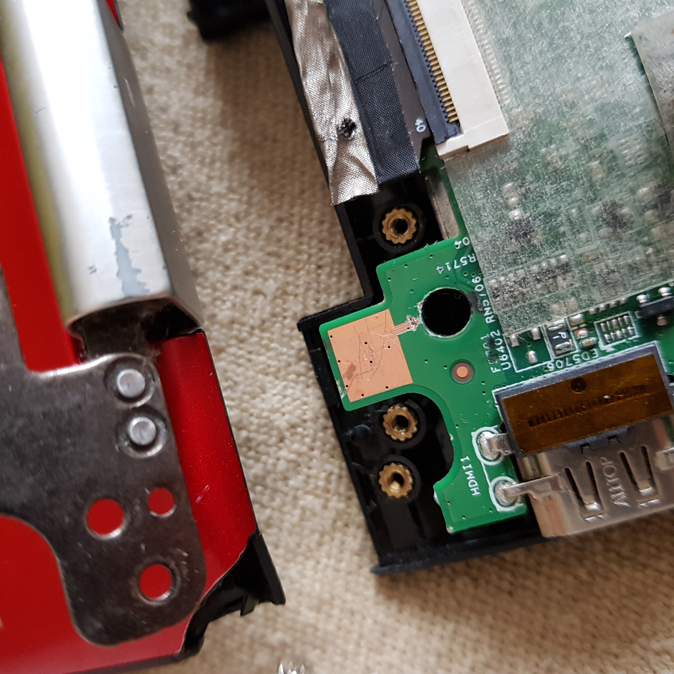

A tohle mě vrta hlavou k čemu je je to u pantu. Asi nějaký "čidlo" jestli je zavřený nebo ne?
Ale ať je k tomu ten pant "přilepený" nebo ne pořád stejný.
Acer Extensa 2510
Re: Notebook se po zapnutí ihned vypne.
Ta vodiva plocha ? To je prosim zem (ground).
