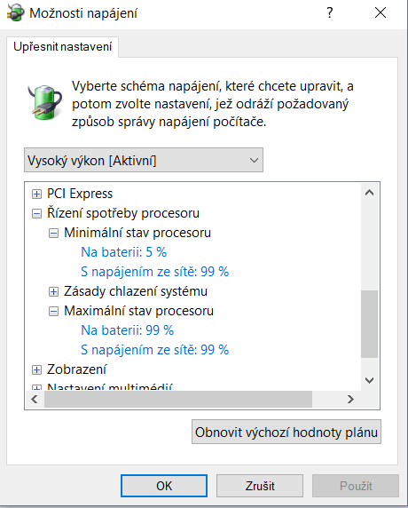

Zdravím. Omlouvám se, že můj dotaz bude pro někoho možná trochu směšný.
V prosinci 2016 jsem si pořídil nový notebook od značky ASUS a vše v pořádku. Po půl roce se jeden den notebook nezapl, nesvítily ani kontrolky napájení atd. Dal jsem ho na reklamaci a po zpravení mi zdělili, že bylo něco špatně ze základ. deskou. Z toho chápu, že bez ZD byl notebook prostě mrtvý a taková situace se někdy prostě stane...(a taky jsem přišel o data na HDD).
Ovšem po dalších 5 a půl měsících ta samá situace kdy notebook nelze zapnout - kontrolky nic, držení tlačítka nepomohlo, takže zase reklamace. Tentokrát to prý nebylo nic vážného jen vytáhli baterku a něco doladili (data mi zůstaly).
Dnes zase skoro přesně po půl roce to samé zmáčknu tlačítko a nic, kontrolky nesvítí, 10s držení nepomohlo. Po chvíli jsem z naštvanosti zkusil znovu (opět s vypojenou nabíječkou) držet tlačítko 10s pak 20s, 30s pak najednou držím 10s a zběsile ho zmáčknu rychle asi 7 krát a notebook se zapnul. Naběhl Windows, data zůstala. Myslím, že tahle a druhá situace bylo to samé a notebook nemusel jít do servisu... Chápu, že někdy je třeba servis kvůli HW, ale tohle už nechápu a vždy skoro přesně po půl roce...

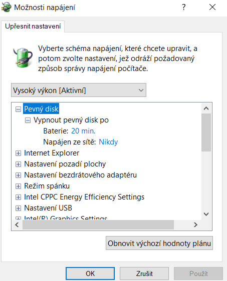

Můj dotaze ale zní - Čím je způsobeno, že se notebook někdy nechce zapnout? Jak tomu předejít? Chladící podložku mám, dny před nezapnutím jsem nedělal nic náročného. Notebook mám věišinu času používání v napájení, ale vždy kduž ho nepoužívám nabíječku vatahuju. Přikládám sreeny jestli tohle nastavení s tím nemá něco společného...
Jde o notebook ASUS X555LF, který je stále v záruce.
