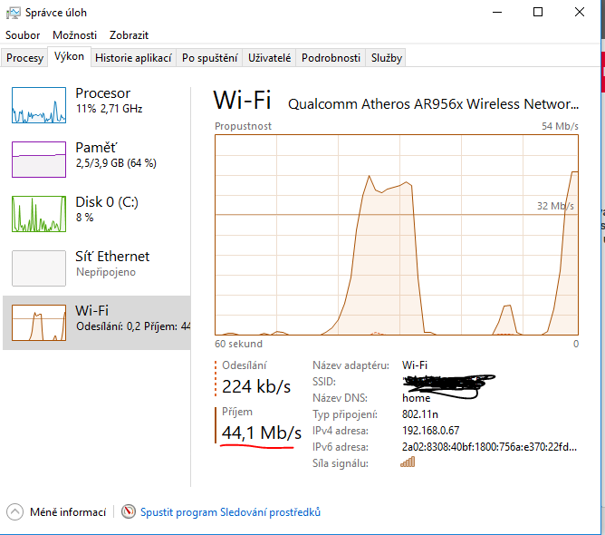

Síťovku jsem měl podezření na wifi, ale když je rychlost neměnná - ať už přes kabel nebo wifi, TAK SI NEVÍM RADY, ČÍM TO TEDY MŮŽE BÝT. Jestliže přes wifi je maximální rychlost kolem 30Mb/s a přes kabel taky, tak nevím, zda-li může špatná LAN sít. karta ovlivnit i příjem přes wifi.[image][/image]

  • Jaký máš router, tedy značku a název? Má tvůj router gigabitové porty? Jaké síťové standardy IEEE 802.11 (Wi-Fi) podporuje? Síť je 2,4 GHz či 5 GHz? Je totiž vidět ze screenshotu, že ti to jede standardem 802.11n, který umožňuje „až“ 600 Mbps, ale reálně ty rychlosti jsou o dost nižší.

Ako je vidieť z priloženého obrázka WIFI karta má maximálnu rýchlosť pripojenia 54Mb/s. A ti je jej limit. Prakticky ale vždy ide trochu pomalšie, takže to ako ide podľa obrázka je normálne. Ak potrebuješ rýchlejšia pripojenie asi iného východiska ako kúpiť rýchlejšiu WIFI kartu nebude. Alebo je možné, že je nastavenie karty obmedzené na 54Mb/s a to by malo dať prestaviť v nastaveniach karty. Navyše sa pod týmto označením vyrába viacero prevedení s úplne odlišnými vlastnosťami. Takže riešenie je závislé aj od prevedenia karty.

Jak je videt z prilozeneho obrazku, karta ma maximalni rychlost pripojeni 600 Mbit/s.
Kartu ktera nepodpruje Nko si snad nikdo nedovoli dneska prodavat.
Otazka je, proc se karta ktera podporuje i N-ko pripojuje jako G-cko s maximalni rychlosti 54 Mbit/s.
