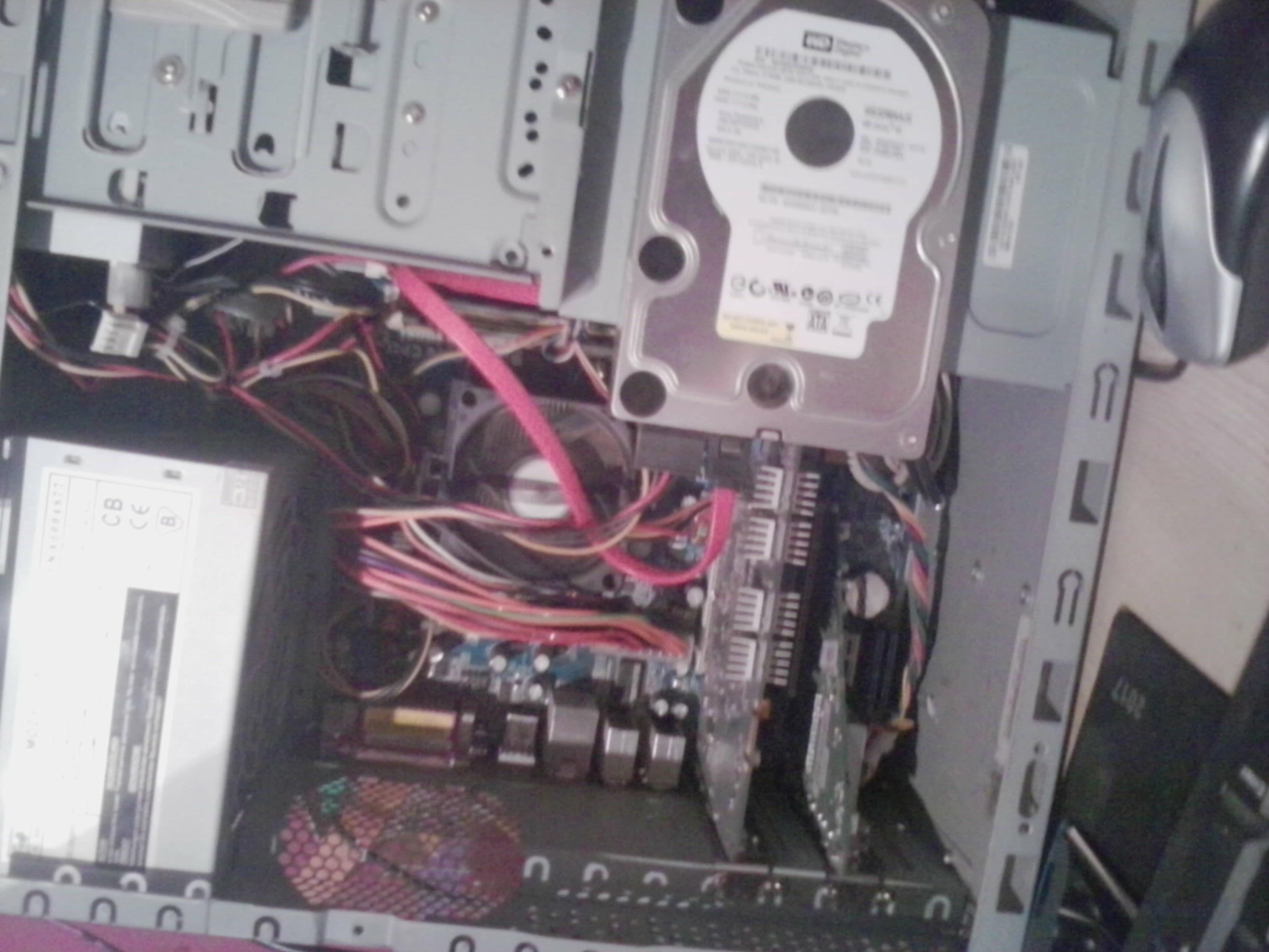

A ty fotky budou??momorap píše:syastemove ventilatory nemam jen chladic na gpu a cpu
vypinani pc pri hrach zatezi

V tom případě napiš co máš za skříň, ať můžeme doporučit nějaké systémové ventilátory.
Ale ty fotky by se pořád hodily.

SpaceExplo píše:@momrap: bez urazky, vzhledem ke tvym znalostem z oboru PC/IT je tvuj popis nedostatecny.
Udelej dve fotky vypnuteho a otevreneho PC:
- jedna fotka z prave strany smerem od predu bedny dozadu tak, aby byl videt chladic na CPU, zdroj, graficka karta a vetraky vzadu
- druha fotka z leve strany smerem od zadni casti bedny dopredu tak, aby bylo videt jak je osazena predni cast bedny (disky, vetraky, mechaniky atd)

Co je to za skříň?
Vzadu je pozice pro ventilátor, můžeš změřit, jestli tam jsou montážní otvory pro 80mmx80mm ventilátor nebo i 120x120. Vepředu žádná pozice není?

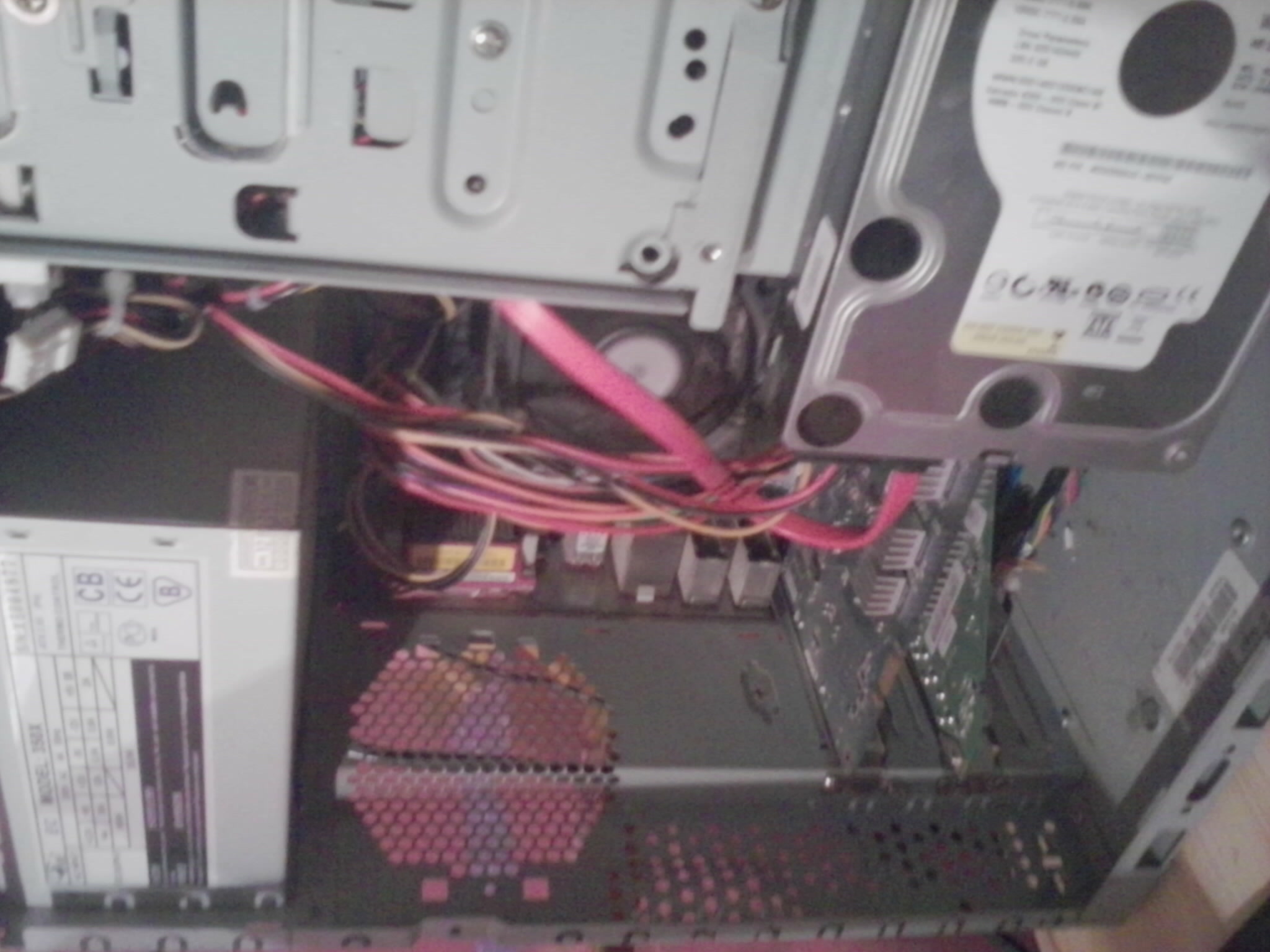

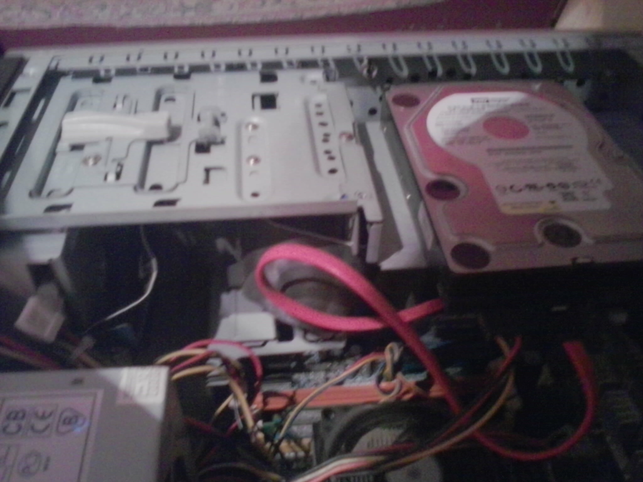

Muj ty tondo kolenatej, chudak stroj
Nevim kolik toho zvladnes sam, ale postup bych videl nasledujici:
- vsechno odpojit a vytahnout ven z bedny
- komplet "odprachovat" a ocistit (minimalne ofoukat pusou/dechem)
- oddelat chladic CPU a zkontrolovat pastu - hadam, ze tam bude puvodni zvejka -> tzn. nova teplovodiva pasta
- oddelat vetrak z chladice CPU (kdyz bude mimo) a poradne (!) procistit
- vlozit zpatky a kabelaz tahat tak, aby byla co nejmene v prostoru kolem CPU a GPU (boze muj, kdo tam takhle naj*bal to napajeni???)
- mam pocit, ze jsem vepredu bedny dole (pred diskem) zahlidnul nejaky diry na vetraky - zjistit jaky tam patri a neco tam koupit
- vzadu pod zdrojem je taky nejaky misto, takze tam taky vetrak -> ale z tech fotek mam pocit, jako by ta perforace nebyla rovna? je mozny, ze "schod", do kteryho jsou dole chyceny GPU a ta pridavna karta, pokracuje nahoru smerem ke zdroji?? No jestli jo, tak to nebude p*del tam ten vetrak stabilne chytnout (ale s trochou sikovnosti by se to urcite dalo)

Ten prostor na ventilator pod zdrojem neni "normalni" (tzn. nema klasicky diry na srouby), nekde k tomu musel byt neco jako ramecek se ctyrma packama (do tech ctyr obdelnikovejch otvoru) - ten budes potrebovat najit (protoze novej uz nesezenes). Pokud ho nenajdes - budes muset vymyslet nahradni system uchyceni toho ventilatoru.
A nebo mozna uplne nejlip - koupit jinou bednu -> kuprikladu tuhle za 459Kc https://www.czc.cz/eurocase-ml-x402-cer ... 95/produkt -> a k ni dva ventilatory (jeden dozadu pod zdroj, druhej dopredu dolu, aby foukal smerem an grafiku)
Ale samozrejme to znamena udelat postup co jsem psal vyse s vycistenim, prepastovanim CPU a poradnym prekabelovanim (coz si myslim, ze sam nezvladnes)
Absolutni minimum co ted muzes udelat je: vem (vypnutej
) pocitac tak jak je na balkon a poradne ho profuc, budto dechem/pusou (bacha na sliny!) nebo i tim fenem (studenej vzduch!!), nejlepe vsak pomoci stlaceneho vzduchu https://www.czc.cz/clean-it-stlaceny-vz ... 82/produkt Aspon trochu to pomuze.
PS: dam tomu poradnou ocistu by ale porad bylo nejlepsi reseni ...

tak ja si myslim ze prekabelovani ani tak problem nebude objednal sem si uz i ten vzduch i pastu jedine co asi bude slozitesi to hodit do jine bedny
Dodatečně přidáno po 1 hodině 39 minutách 50 vteřinách:
kabely sem predelal pusou sem profoukal co nejvic grafiku chladic a delal sem test grafiky a teplota je tam porad 94 stupnu zitzra ji jeste profoukam sprejem
Dodatečně přidáno po 1 hodině 56 minutách 19 vteřinách: zde mate obrazek teplot pri testu gpu a hwmonitor pritom sem mel pusten jeste chrome

No, tak aspon se to nevypina, ze?momorap píše:zde mate obrazek teplot pri testu gpu a hwmonitor pritom sem mel pusten jeste chrome
Kazdopadne, jestli je grafika chlazena pasivne (tedy nema vetrak), tak pri temer nulovem airflow ve skrini, navic kdyz je pri zatezi dale "pritapena" teplym vzduchem od chladice, je jasny, ze ji teploty poletej nahoru.
Co muzes zkusit je, dat za disk (tam to vypada, ze snad je nejakej prostor, ty fotky nejsou nic moc) vetrak, kterej bude foukat odpredu dozadu primo smerem na grafiku. Aspon docasne (pro test) ho tam muzes jen tak postavit na dno bedny, pro trvalejsi upevneni by se dal klidne chytnout "do vzduchu" na dratky (delam to tak bezne a funguje to).

do predu uz sem vetrak namontoval fouka teploty jsou stejne grafika ma svuj vlastni chladic jen nad ni neni ten ventilator skousel sem jakkoli bych zachytil ale marne uplne stabilne ho tam nedam tak skusim teda nejak zavesit na jake misto zhruba bych ho mel zavesit a jakym smerem aby to melo nejaky ucinek a jeste newim jestly se vypina ale kazdopadne to skusim v nejake hre zda se vypne nebo ne fotky teplot sou jen pri chromu a testu gpu pri hre semi to nikdy nepovede zachytit protoze se dicky vypne kdy semu zachceSpaceExplo píše:No, tak aspon se to nevypina, ze?momorap píše:zde mate obrazek teplot pri testu gpu a hwmonitor pritom sem mel pusten jeste chrome

Chces chladit grafiku - tak schvalne, kam ho asi dat?
A precetl jsi si vubec, co jsem ti psal vyse? "vetrak, kterej bude foukat odpredu dozadu primo smerem na grafiku. Aspon docasne (pro test) ho tam muzes jen tak postavit na dno bedny,"
A prosimte - nez sem znovu napises, bude tak hodne a dej tomu trochu formatovani: carky, tecky, velky pismena na zacatku vet a odradkovani -> tak jak pises do ted je nutne to temer desifrovat, aby se dalo jakz/takz pochopit, co mas vlastne na mysli.
