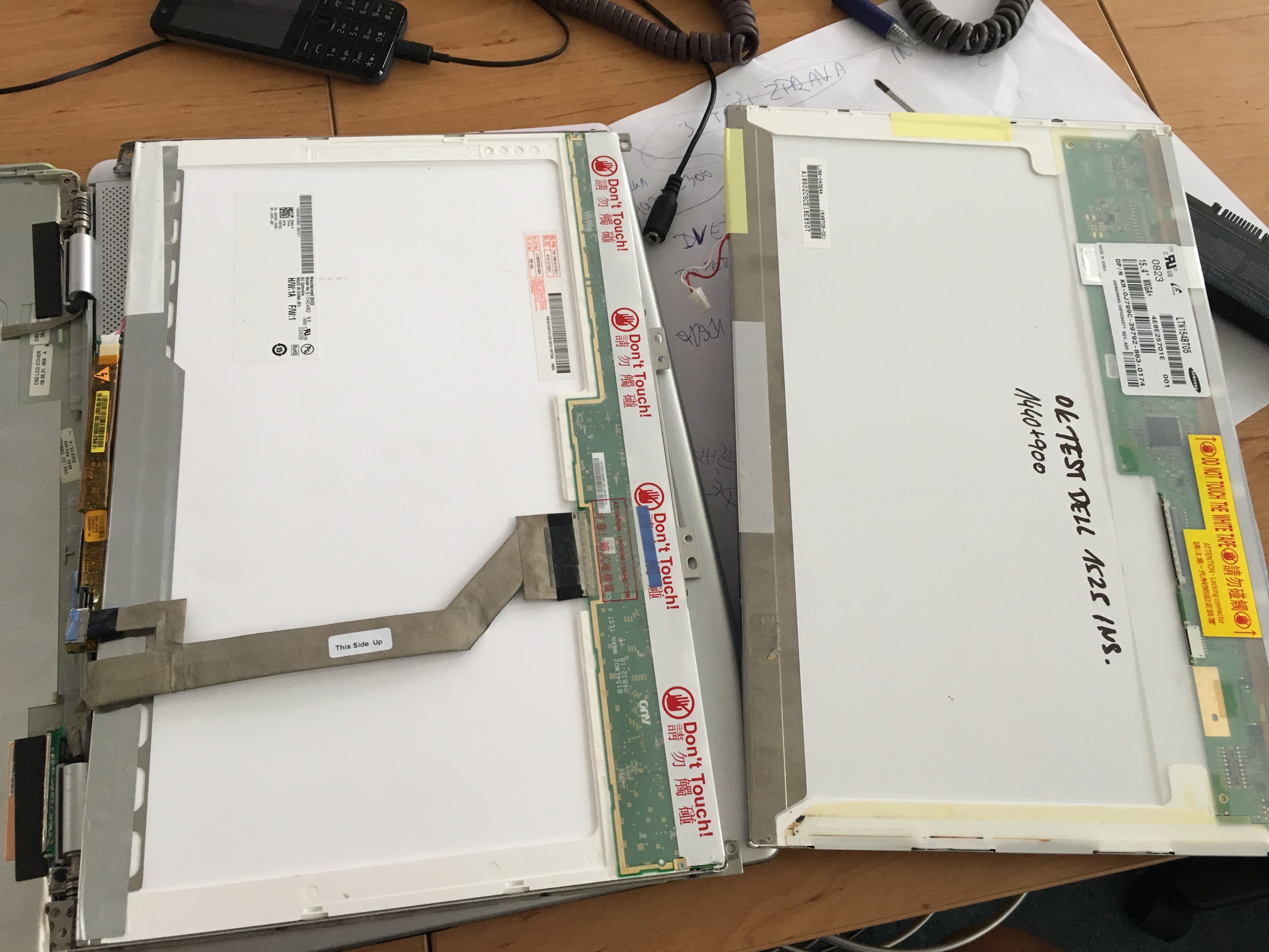

Ahoj, potřeboval bych radu. Mám na svém notebooku Dell Inspiron 1525 rozlite krystaly a koupil sem si nový displej viz foto. Mam problém ze ma jinak zapojeni než původní. Prodejce píše že to nevadí, že se musí přehodit invertor a flexi kabel a notebook pojede. Bohužel nevím co přesně se musí udělat protože větší konektor je na tom novém nahoře vedle sebe s malým a u původního je na opačné straně. Děkuji za případný postup a rady

Co je na opacne strane ? Ten konektor co do nej vede cerveny a bily drat je napajeni lamp, a je na obou displejich na tom samem miste. Jen na puvodnim displeji je zapojeny do invertoru, to je ta podlouhla deska s elektronikou co je na ni symbol blesku. Hned vedle toho blesku mas zapojeny ten samy cerveny a bily kabel, jako mas na druhem volny. Invertor musis prendat na novy displej.
Ten flexkabel je predpokladam stejny a jde zasunout i do konektoru na novem displeji.

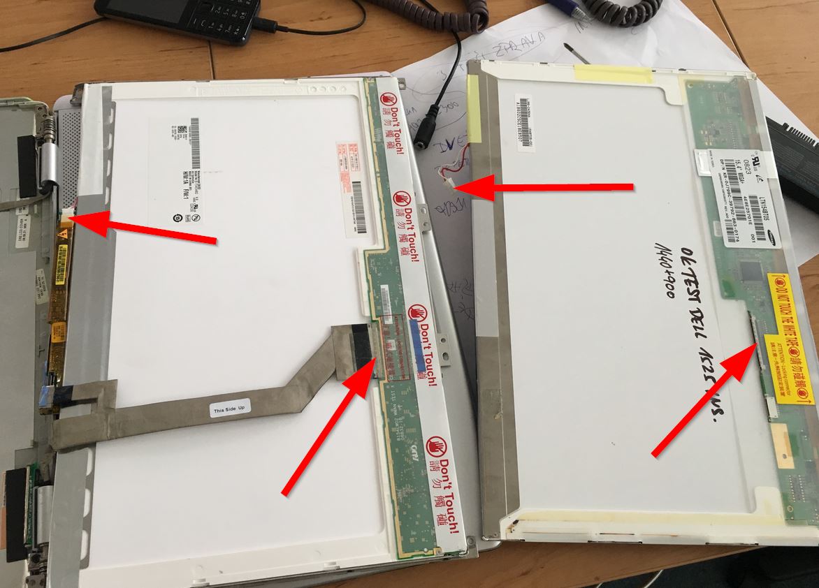

A kam mám zapojit ten krátký Šedivý kabel vlevo? Na ten invertor který musim přendat na ten nový displej? Je to jen o nějakém nacvaknuti? Nenašel sem tam jak to k displeji pridelat.

Ten co se oddeluje z toho sirokeho ? Ten je prece zapojeny do invertoru.
Ten invertor potrebujes, jinak se ti nezapne podsviceni displeje.

Jo to myslim, takze ten invertor (to žlutý úzký pod displejem) odmontuju a pripojim k němu ten kabel s cernou a bílou žilou plus ten slabej kabel proste tak jak je to na tom levým obrázku jo? Jde jen o to ze ten invertor neni u toho nového displeje a ja ho tam musim pridelat jo?

Podle me ten puvodni displej je v kovovem ramecku, ke kteremu je pridelany i ten invertor.
Takze budes muset ten puvodni displej vyndat z ramecku a zamontovat do nej novy displej.
Na obou stranach stareho displeje vidim na fotce kovove kolejnice.
