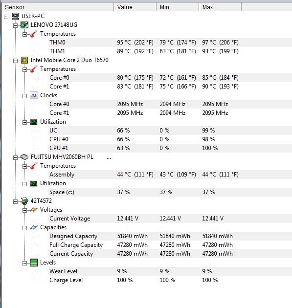

Jak ti tu radí:
-stáhni a spust HW monitor
-zapni hru, měj spuštěny HW monitor a nějakých 15-20min hru hrej
-potom udělej printscreen HW monitoru a dej ho sem
Notebook používej tak, že ho máš vždy položný na pevné podložce (kniha,prkýnko - hlavně v posteli, nebo když je na klíně, na stole nemusíš) to z důvodu, aby spodní mřížky, které jsou na počítači mohly přisávat vzduch a odvádět jej ohřátý pryč z počítače, a tím se mohl pc chladit.
Je dost možné že starší pc (2 a více let) bude mít chladič zanesený prachem, proto se hřeje.

Díky za pochopení. Já bych se to i docela ráda naučila, ale v tuto chvíli si vlastní zásahy raději odpustím. Tohle je při zátěži, je to moc?
Re: Notebook - přehřívání
Podle oznaceni je to Thinkpad R500 s T6570 a integrovanou grafikou. Pokud je ten test na stole a pri pokojove teplote +- 20 stupnu, tak je tech 90 stupnu podle me dost.
Samozrejme pokud je to nekde, kde je 40 stupnu ve stinu, je ucpane chlazeni, poskozena heatpipe...

Pixla stlaceneho vzduchu na vycisteni chlazeni staci.
Bez vycisteni chlazeni nema smysl dalsi diskuse, protoze ten notebook se bud upece, nebo se uz upekl. Problemy s USB nebo touchpadem mohou byt znamky poskozeni zakladni desky prave vysokou teplotou.
R500 s ATI grafikou a bez ni jsou nebe a dudy - ty R500 s AMD grafikou nam odesly vsechny, uz pred mnoha lety. S grafikou od Intelu funguji vsechny.
