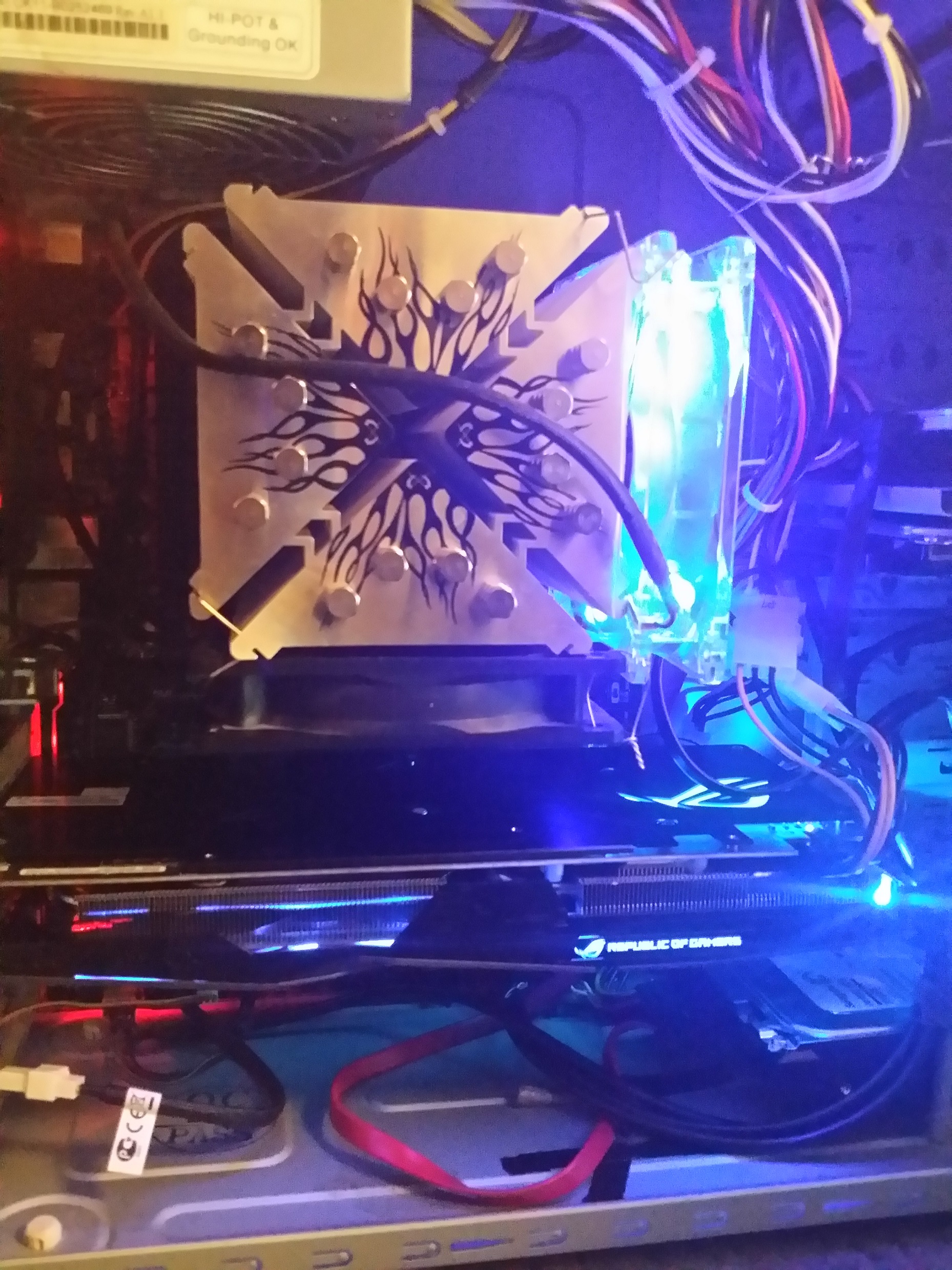

Dobrý den, GPU dioda ukazuje v Aida64 i v catalystu -165°
Pokud nastavím řízení větráku ručně i tak se mi PC zapne 1x z 5 ti pokusu.
Pokaždé 4 pokusi svítí na GK nějaký led červeně a nic.
Vyměnil jsme pastu vyfoukal vše a nic :(
Jakákoliv rada?
Jedná se o HD6950toxic+Accelero Extreme 3
Jakákoliv rada?

No kouknul bych se do manuálu co ta červená dioda značí.

Tak jsem teď zkouknul manual a nic není :(

Podle té pozice těch diod je vidět, že jsou blízko toho 6 a 8 pinu.
Která z nich to je ?
To by možná mohlo značit, že je buď špatně zapojená nebo možná je špatný zdroj.
Jaký máš zdroj ?
Jaký máš zdroj ?

jo je ta ta uplně napravo na rohu karty.Zdroj seasonic 400W

Zkontroloval jsi to zapojení ?
Nejsem specilaista počkej na někoho kdo tomu více rozumí, ale já bych si tipnul, že buď je ten zdroj slabý na tu kartu nebo ten zdroj selhává.

Je pravda, že ho tam mám už dlouho je to držák
Ale zkoušel jsem tam dát Asus strix rx480 a ten běží normálně.Je možný, že si novější GK dokáže poradit i s malem...Když víc nemá
Zapojení jsem kontroloval mám tam zapojení 1x8 + 1x6

Je to možné, ale jak říkám nejsem specialista a nevím kolik která karta potřebuje k běhu. Zkusil bych silnější zdroj jestli máš přístup k nějakému aby se to dalo vyloučit, kde je chyba.

Tak jsem tam hodil seasonic 600 novej a bohužel nic :/
Takže GPU jde ven asi ?

Dal si nový zdroj, zapojil 8 a 6 pin do té karty a ta dioda stejně svítí ?
Tak bych si tipnul že bude asi špatný ten pin u kterého svítí ta dioda. Nesvítila by pro nic za nic, i když je mi podivné, že by nebyla zmínka o těch diodách v manuálu.

Napadlo třeba někoho, že dioda svítí proto, že uživatel drbal do nastavení otáček ventilátoru a grafická karta má třeba proti tomu nějakou ochranu, kdy se nespustí? Pokud do otáček nedrbe, tak ledka nesvítí ne?
Řekl bych, že máš vadný tepelný senzor nebo ti to neukazuje správně... Pokud to ve hrách funguje normálně a karta není při hrani vyloženě vařící, neřešil bych to. Nejsi první ani poslední, kdo to má
Pokud by byl problém s napájením, tak ji nezapneš ani jednou a svítila by furt...
PS: Každopádně máš zajímavé teploty procesoru. To hraješ venku, že CPU má teplotu 14 stupnů? Takovou teplotu nedocílíš s žádným chladičem...
Takže bud máš v háji tepelný senzor CPU nebo ti to taky ukazuje blbě.

Tak jsem to tedy nevyřešil GK tedy šla ven dal jsem tam novou ... :(
odpověd pro: nations112
Ano upravil jsme v katalistu ručně, aby otáčky šly cca 66 procent jelikož čidlo ukazuje stale -128 takže je jasné, že bych ten křemíček utavil hned při první hře.Ano je mi jasný, že je to asi tepelný čidlo, ale to přece není důvod, aby se GPu nespustila.
A pokud se spustí na popáté tak mi to občas po naběhnutí Windows třeba spadne znovu což je blbost, když už ovladače běží.
Vypne se monitor, ale pc normálně běží dál a na GK svítí jen ta ledka.Monitor stale černo
Nepomaha nic až tvrdý vypnutí na zdroji.
Ohledně teplot CPU už se to tady řešilo zde:
http://pc-help.cnews.cz/viewtopic.php?f ... 0#p1185370
Opravdu i 8 stupňu
Opravdu i 8 stupňu
