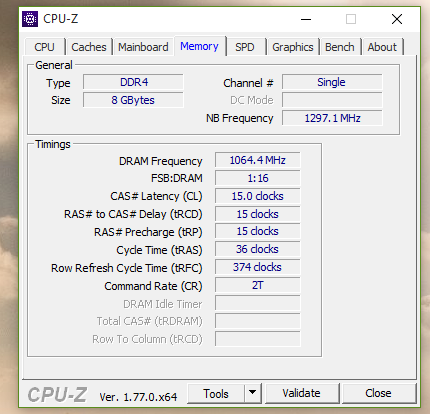

Pokud možno podívej se na desku, zda jsou tam opravdu obě.
Potom stáhni CPU-Z a v záložce SPD projeď sloty, zda to najde obě. Třeba se spletli a dali tam 2x4GB - to poznáš v tom CPU-Z.

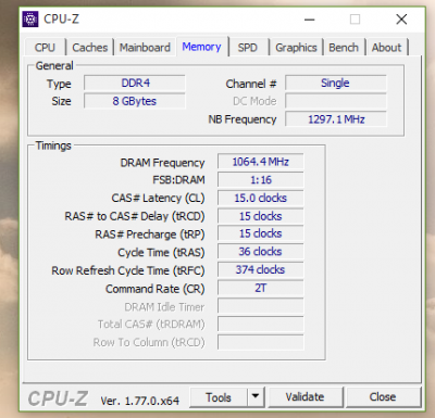

ok díky stahuju CPU-Z ale jak říkám desku sem prohledal a nemůžu najít sloty na ty ramky ..... musí to být pod tím ninjou musel bych to vymontovat a vůbec se do toho nechci pouštět :((
Edit:// přikládám screen z toho cpu-z
Znamenalo by to že kdybych na desce objevil obě dvě ramky tak by byla jedna špatně zapojená?

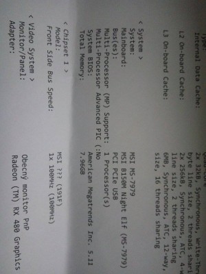

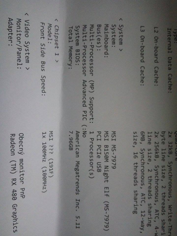

mám k tomu papír s výpisem testu který prováděli po sestavě PC
znamená tady TOTAL MEMORY 8gb
paměť ram? jestli jo tak tak opravdu dali jen 8 gb?

Psal jsem záložka SPD a projet sloty, vlevo nahoře.

vyřešeno..... divím se že vůbec fungovala ta jedna ramka ... ty blbci v czc se na to museli uplně vysrat .. základní deska je malá a ramky jsou pod chladičem procesoru (ninja) žádný přístup... hned vedle je grafika narvali jí tam a tím odcvakli packy na ramky obě dvě... od každý ramky z jedný strany ...takže byli odjištěné a tu jednu to asi bralo a tu druhou už ne .... odšrouboval sem grafiku packy sem zandal zpět od ramek... a opatrně sem tam grafiku vrátil a už mám svých 16 gb :D .. každopádně děkuji :)
