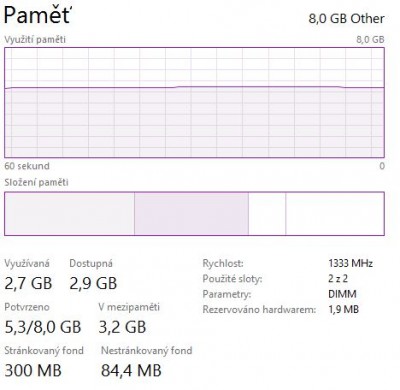

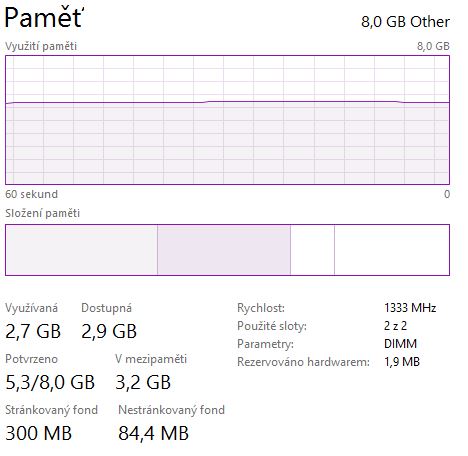

Dobrý den, rád bych si tady ujasnil fakta a poté položil dotaz.
Ve svém počítači mám 8GB RAM. Je to dostačující, ale poslední dobou když se podívám do správce úloh tak vidím, že je paměť uložená v mezipaměti. Domnívám se,a opravte mne pokud se mýlím, že to tak má být a že poté když ta paměť je potřeba na jiné věci (programy.atd.) tak si jí PC z této mezipaměti vezme.
Tady je obrázek ze správce uloh jak to vypadá když se na PC nic neděje .
A tady nastává i můj problém. Můj PC si tu paměť nebere z té mezipaměti když je potřeba. Raději mi vyskočí varovná hláška abych si uložil práci a ukončil program XY protože se nedostává paměti pro tento program, ale když se podívám do správce uloh tak pořád vidím, že 4,1GB paměti je v mezipaměti a není využívána, takže počítač pracuje jen s 4GB paměti a dusí se místo toho aby si vzal tu druhou půlku RAM z té mezipaměti.
Ten program si bere jen 1,8GB paměti což by s 8GB RAM v PC mělo být v pohodě zvládnuto.
Pokud je ten problém reálný a já si ho jen nevyfantazíroval poporsil bych o radu co a jak udělat.

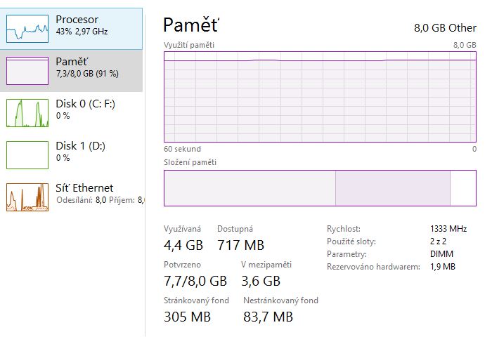

Ten první screen byl když byl počítač v nečinnosti běžel jen chrome kde jsem psal tento příspěvek.
Takto to vypadá pokud pustím ten program pro představu.
Takto vypadá stav paměti
Windows hlásí at program vypnu, že je nedostatek paměti v PC pro práci.
Ale když se podívám do podrobného popisu tak mám pořád skoro 4GB Ram v mezipaměti a není využívána.

Je ten program 32bitový nebo 64bitový?

satik píše:Je ten program 32bitový nebo 64bitový?
Je 32 bitový domnívám se

Re: RAM v mezipaměti
32bitový program může využívat maximálně 2 GB paměti, ve zvláštních případech i 4 GB, pokud program podporuje largeaddressaware.
Není to tak ale tak jednoduché, data v paměti máš obvykle různě fragmentovaná, takže se může třeba stát, že program požaduje 50 MB velký blok a ty máš ještě volno celkem 400 MB, ale pokud jsou ty volné useky malé - třeba jen 40MB velké, tak tam nikam nenarveš ten celý 50 MB velký kus.
Takže řešením je zkusit sehnat 64bitovou verzi programu, s pamětí v počítači to nejspíš nemá nic společného.
Teď jsem se při prozkoumávání google dočetl, že ta verze programu trpí na tzv."memory leak". Je možné, že manifestace toho leaku vypadá takhle ?

Memory leak = program při činnosti zabere nějakou paměť, kterou pak neuvolní.
Jediným řešením pro tebe je restart programu, OS se postará o uvolnění té paměti.
