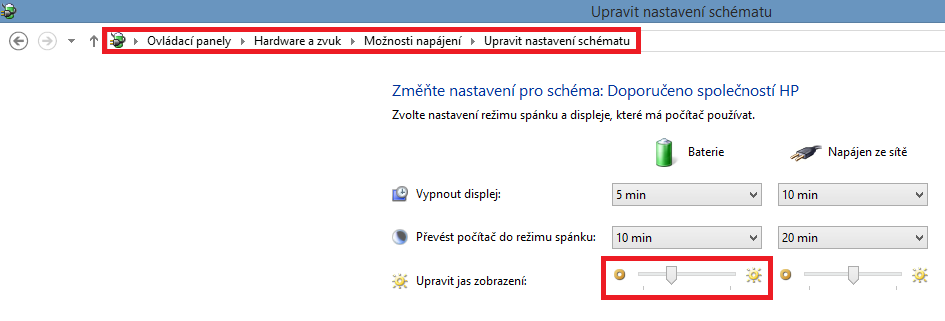

Co zkusit ve Windowsech nastavit pro režim na baterii nejnižší jas, abys poznal, že na ni jede - nestačilo by takhle? Nevím, co máš za Windowsy, tohle je ve Win 8.1, bude ale podobné i jinde.

Aha, jasné. Ještě mě napadá, v tom samém okně viz screen dát pokročilé nastavení, tam si najít "Baterie" a nastavit uměle kritický stav baterie na vysokou hodnotu, např. 99%, aby ti vyskočilo upozornění. Víc už mě nevím :lol:
