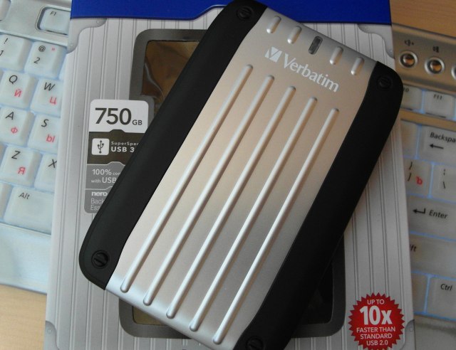

Ahoj mám 750 Gb Verbatin externí HDD. Večer jsem dělal práci do školy uložil jsem si jí na harddisk, ještě jsem dal bezpečně odpojit usb.. dneska ve škole když jsem to potřeboval se mi vůbec nenačetl ...na dvou počítačích jsem to zkoušel... poté i doma na více usb kde předtím normálně šel...Diodka na něm nesvítí ani nebliká, myslím že neslyším ani zvuk že by se točil... čím je to způsobeno...? je rozbitý..? jak ho můžu znovu zprovoznit..?

nevím jestli jsem to blbě napsal nebo jste mě špatně pochopil...mám normálně koupení HDD... žádný přímo pevný ze stolního pc... takže to nějak rozebrat a vyjmout nemohu....
takovýto ;)
takovýto ;)
Příspěvky: 55062
Re: Nenačte se externí HDD
Koupeny externi pevny disk = normalni disk z pocitace v plastove krabici.
Ten disk jde z te krabice vyndat.
