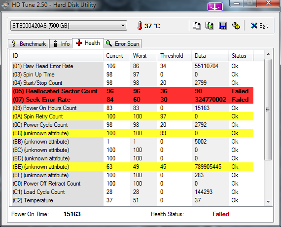

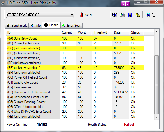

mohli byste mi poradit v čem je problém? Dneska jsem instalovatl Steam abych si zahrál Dotu 2 a při konci stahování se mi to zastavilo, že prej kvůli chybě při zapisování na disku nebo tak něco. Hrozně mi svítilo využití disku a počítač takřka nereagoval a sekal se. Pravda, že jsem měl zaplou ještě jednu online hru a stahoval jsem si seriál. Ale pohled na HD Tune se mi vůbec nelíbí. Co si o tom myslíte? Odchází mi už HDD nebo se to dá nějak opravit? Ve vlastnostech disku jsem dal Opravit - A obě možnosti jsem zaškrtl a při restartu systému mi proběhl scan nebo kontrola, či jak to nazvat. A bylo tam napsáno, že se mi opravili nebo obnovili nějaké soubory právě ve Steamu, který jsem stahoval dneska. Teď jsem počítač tedy zapnul po kontrole a hra se mi dostahovala v pořádku. Ale chyby a červené řádky mám pořád v HD Tune. Posuďte sami. Přikládám obrázek.
Můj PC: Notebook Lenovo Y570 Ideapad | Intel Core i5 (2.3GHz) | 8GB RAM | Intel HD 3000 + nVidia GeForce GT 555M (Pc mám asi 2 - 3 roky)
HD Tune: ST9500420AS Health
ID Current Worst ThresholdData Status
(01) Raw Read Error Rate 106 86 34 55110704 Ok
(03) Spin Up Time 98 97 0 0 Ok
(04) Start/Stop Count 98 98 20 2799 Ok
(05) Reallocated Sector Count 96 96 36 90 Failed
(07) Seek Error Rate 84 60 30 324770002 Failed
(09) Power On Hours Count 83 83 0 15163 Ok
(0A) Spin Retry Count 100 100 97 0 Ok
(0C) Power Cycle Count 98 98 20 2792 Ok
(B8) (unknown attribute) 100 100 99 0 Ok
(BB) (unknown attribute) 1 1 0 5002 Ok
(BC) (unknown attribute) 100 100 0 0 Ok
(BD) (unknown attribute) 100 100 0 0 Ok
(BE) (unknown attribute) 63 49 45 789905445 Ok
(BF) (unknown attribute) 100 100 0 283 Ok
(C0) Power Off Retract Count 100 100 0 0 Ok
(C1) Load Cycle Count 28 28 0 144293 Ok
(C2) Temperature 37 51 0 37 Ok
(C3) Hardware ECC Recovered 47 41 0 55110704 Ok
(C4) Reallocated Event Count 84 84 30 14687 Ok
(C5) Current Pending Sector 100 100 0 15 Ok
(C6) Offline Uncorrectable 100 100 0 15 Ok
(C7) Ultra DMA CRC Error Count 200 200 0 0 Ok
(FE) (unknown attribute) 100 100 0 0 Ok
Power On Time : 15163
Health Status : Failed
Případně log z RSITU - https://www.dropbox.com/s/2yk4s11h3ja28mm/log.txt?dl=0
Jo ještě screeny z HD Tune, kdyby jste to chtěli přehledněji :-)

SMART status: FAILED
Tomu disku nepomuze ani svecena voda nebo zarikavani indianskych samanu.

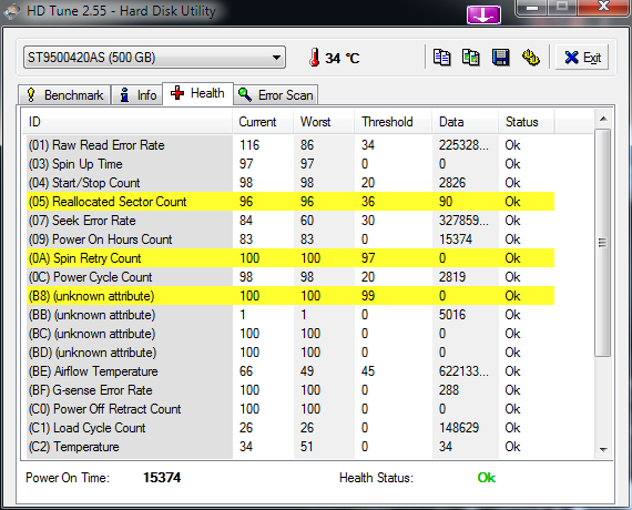

HD Tune 2.55 si zda se konecne uvedomilo, ze ta hodnota Seek Error Rate neni chyba :-)
V kazdem pripade Reallocated Sector Count neni 0. Jde o to, jestli se to cislo bude zvysovat.

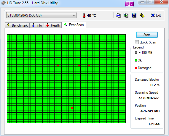

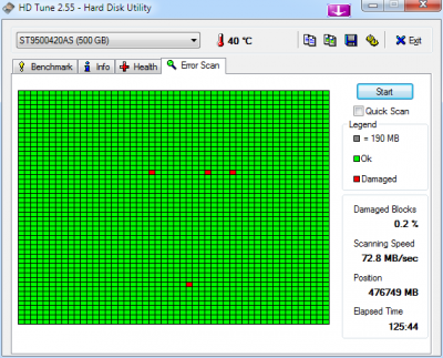

Sledujte. Nechal jsme proběhnout kontrolu disku na errory. A našlo mi to 4 vadné sektory. To znamená, že mám poškozený disk v určitých místech nebo částech disku?
Re: Vadný HDD ?
Ano.
Ale jestli se ty mista budou menit nebo mizet kdyz to pustis nekolikrat, tak to bude spis zavada motoru. Scjvalne to cele vypni, zapni a pust znova.

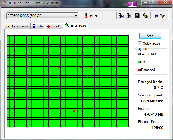

Počítač jsem restartoval a zapl ten test celý znovu. Sice mi běžela online hra na pozadí, ale snad to nevadí :-) A výsledek? Úplně stejný. Obrázek ...
