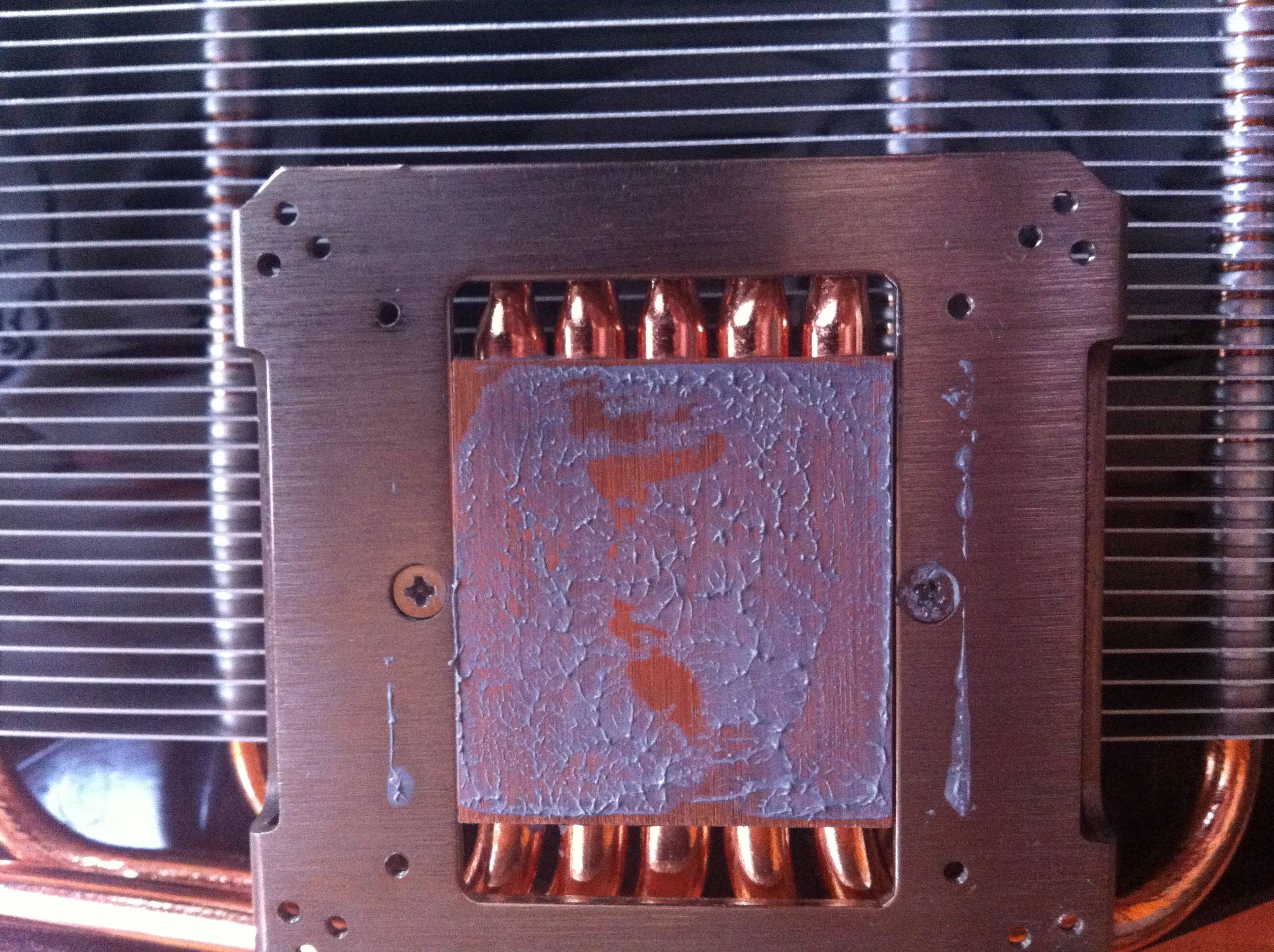

Pokud je chladič po 5 minutách v zátěži pořád jen vlažný a karta při tom dosahuje 80°C, tak je něco špatně - buďto pasta nebo uchycení :)

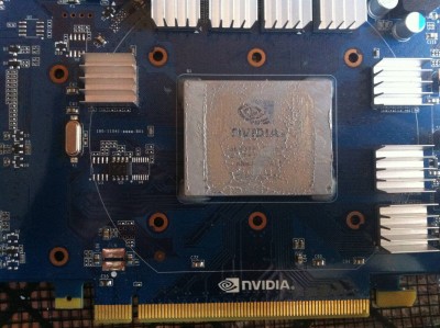

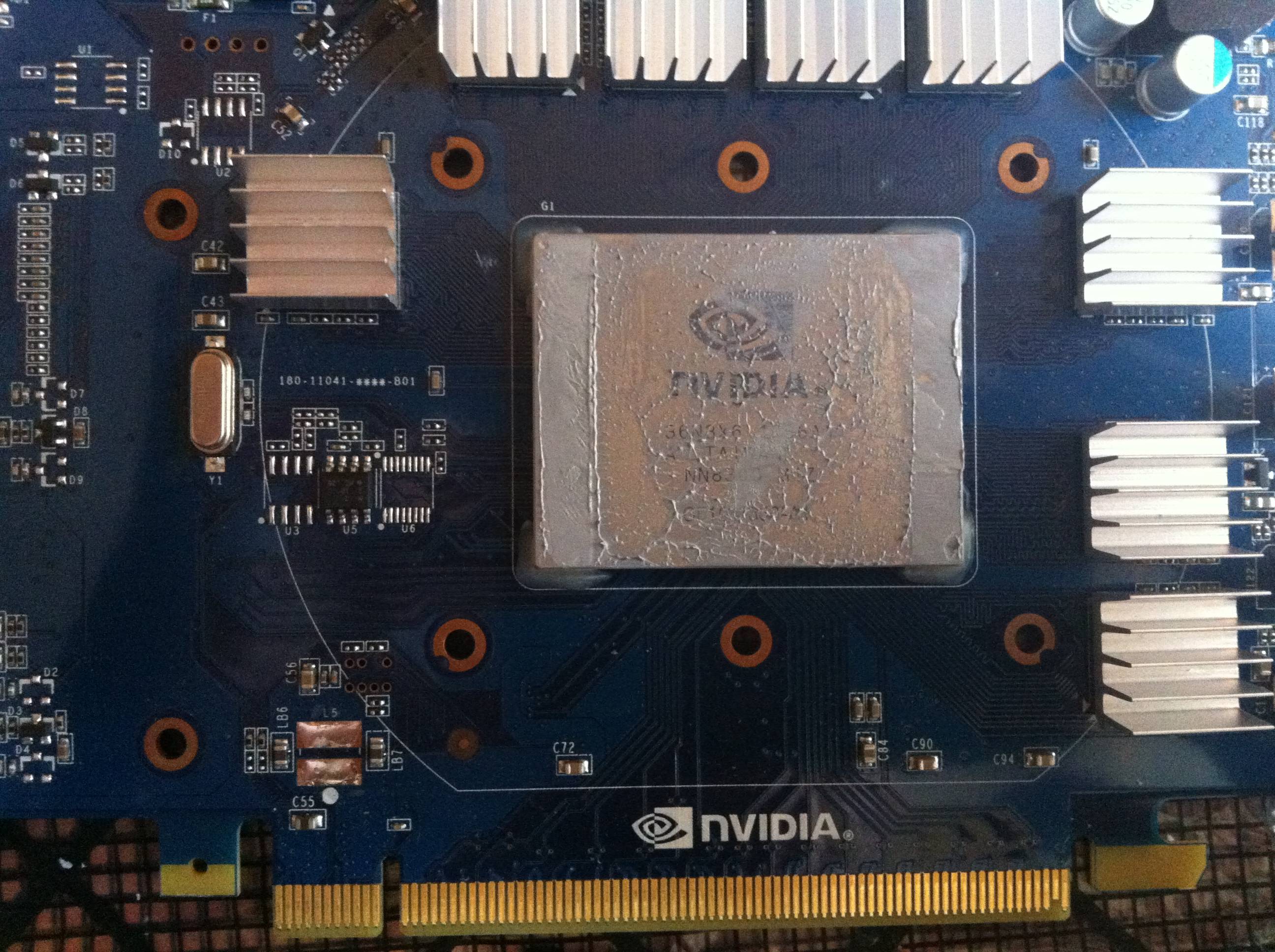

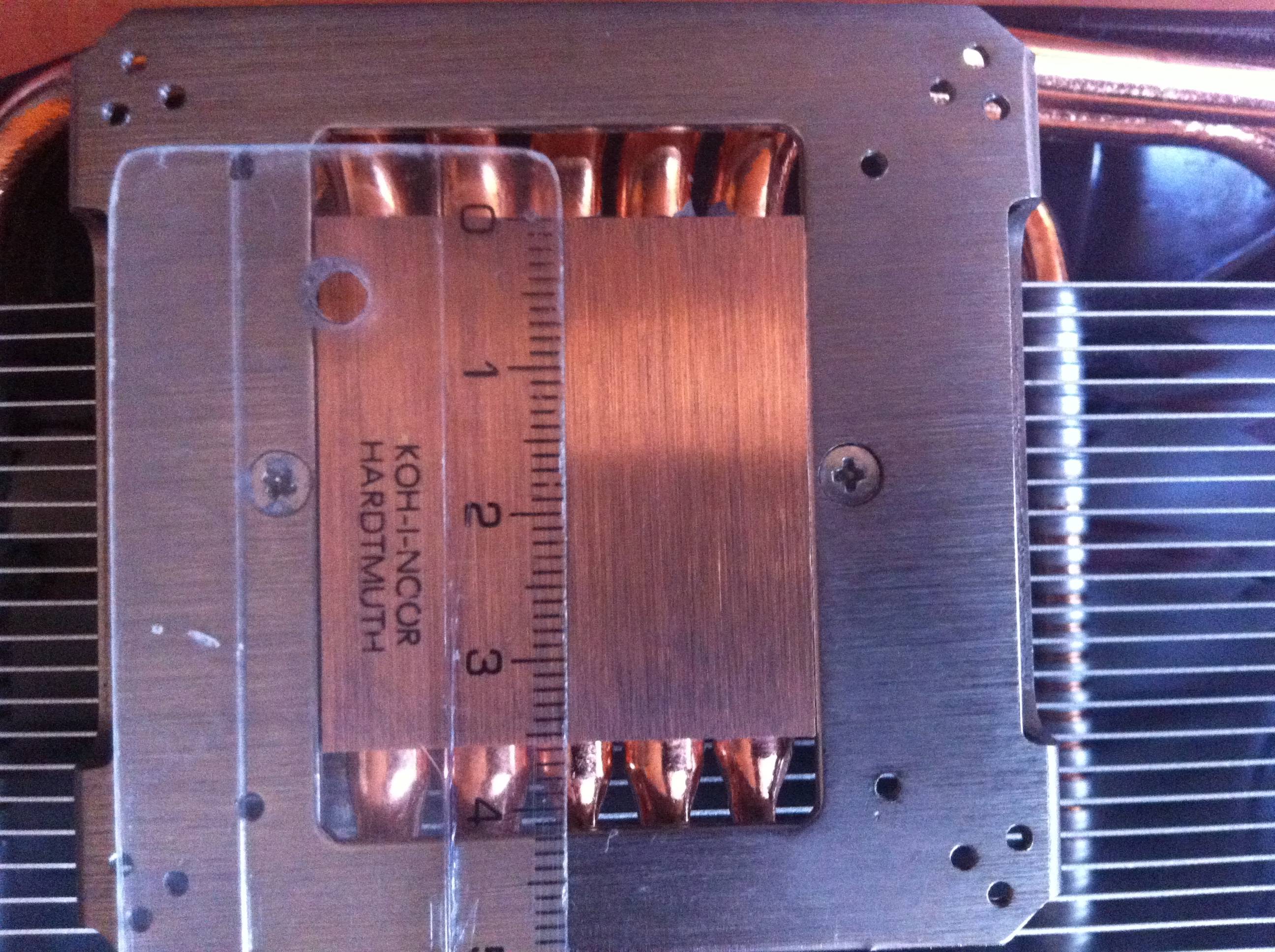

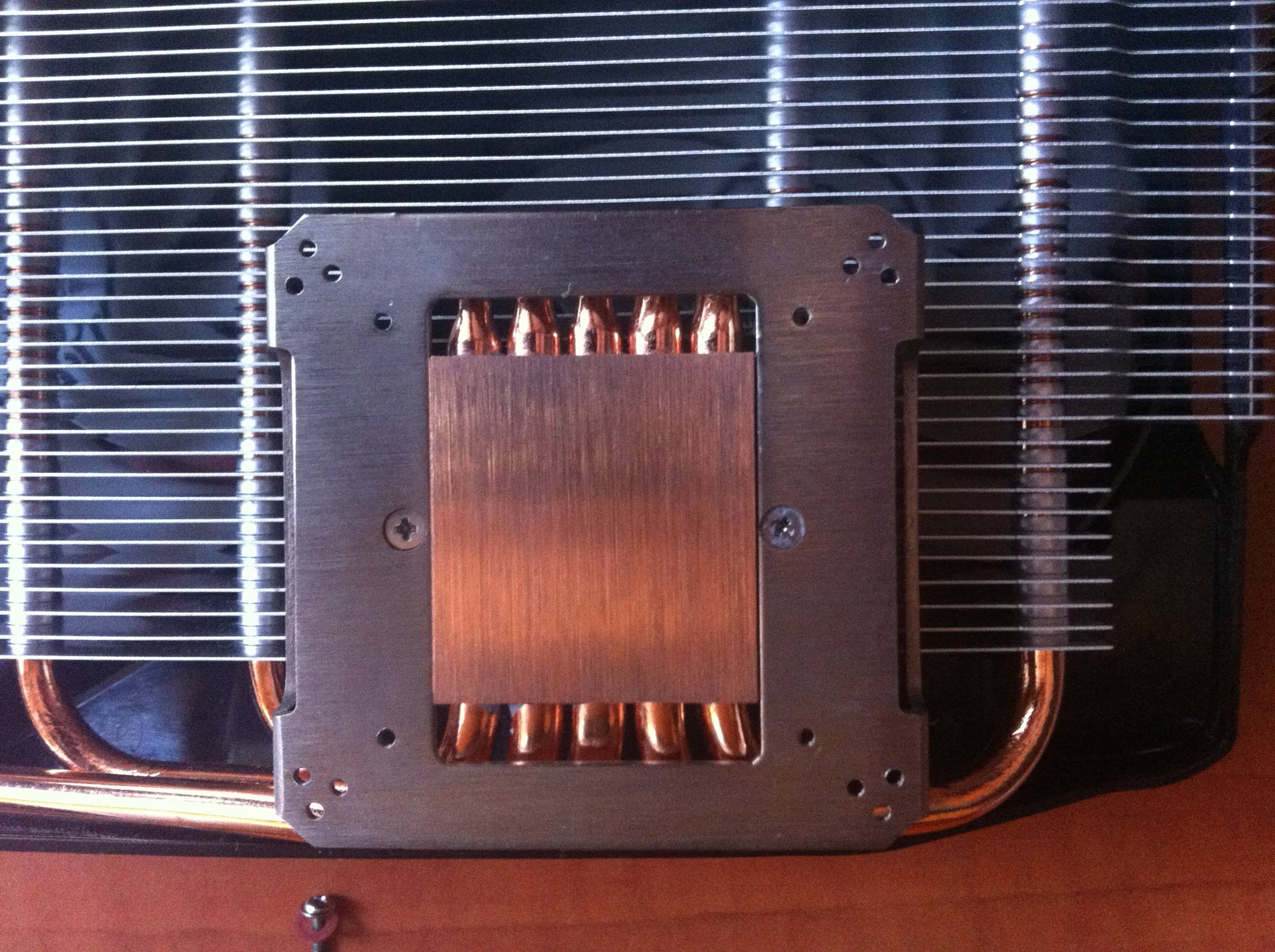

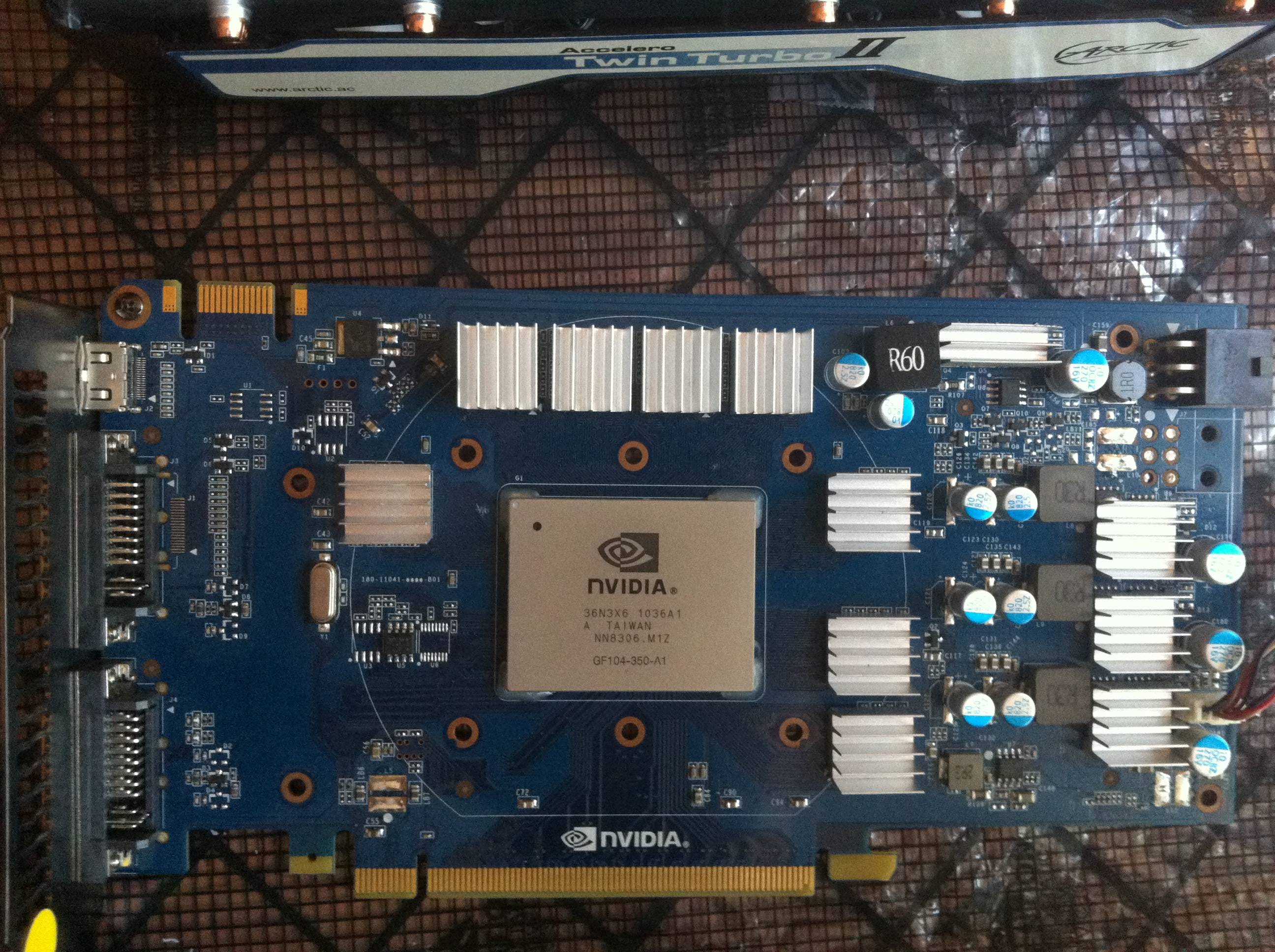

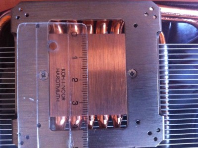

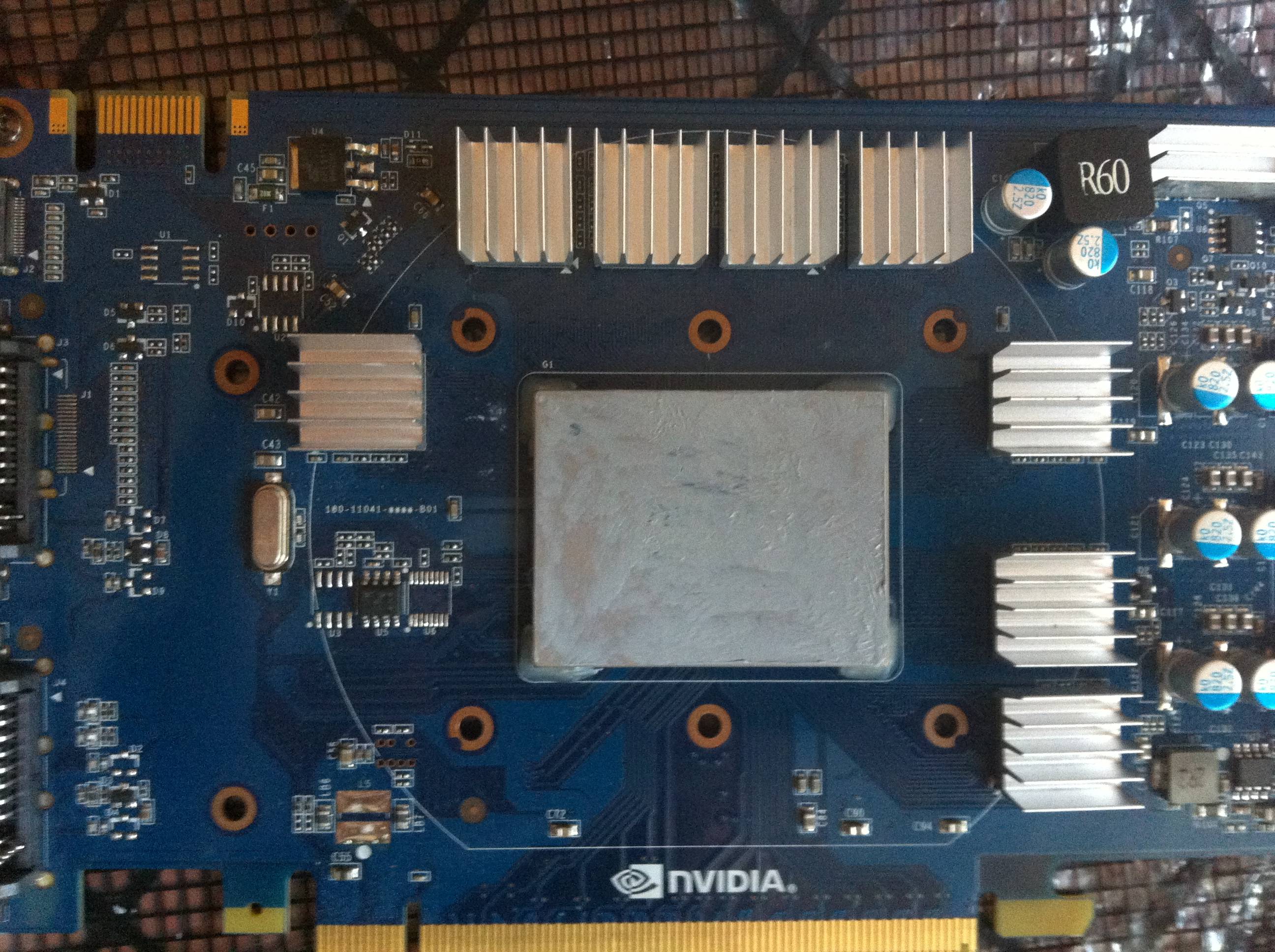

1. Takže kartu jsem vyndal (Všiml jsem si že ten chladič není ani celým obvodem na tom jádru ale jen uprostřed, na kraji jde vidět že ta pasta je nezapláclá.
Na fotce můžete vidět kartu hned jak jsem oddělal chladič, to je ta pasta co jsem tam dával dopoledne.

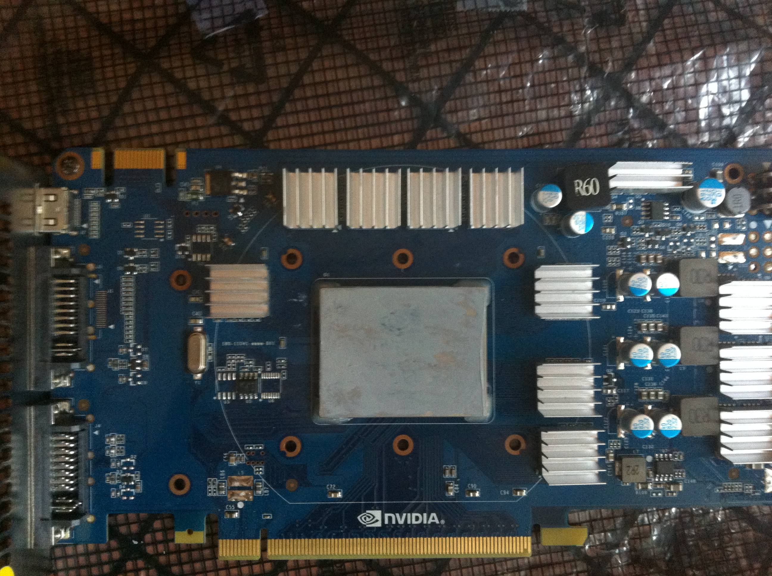

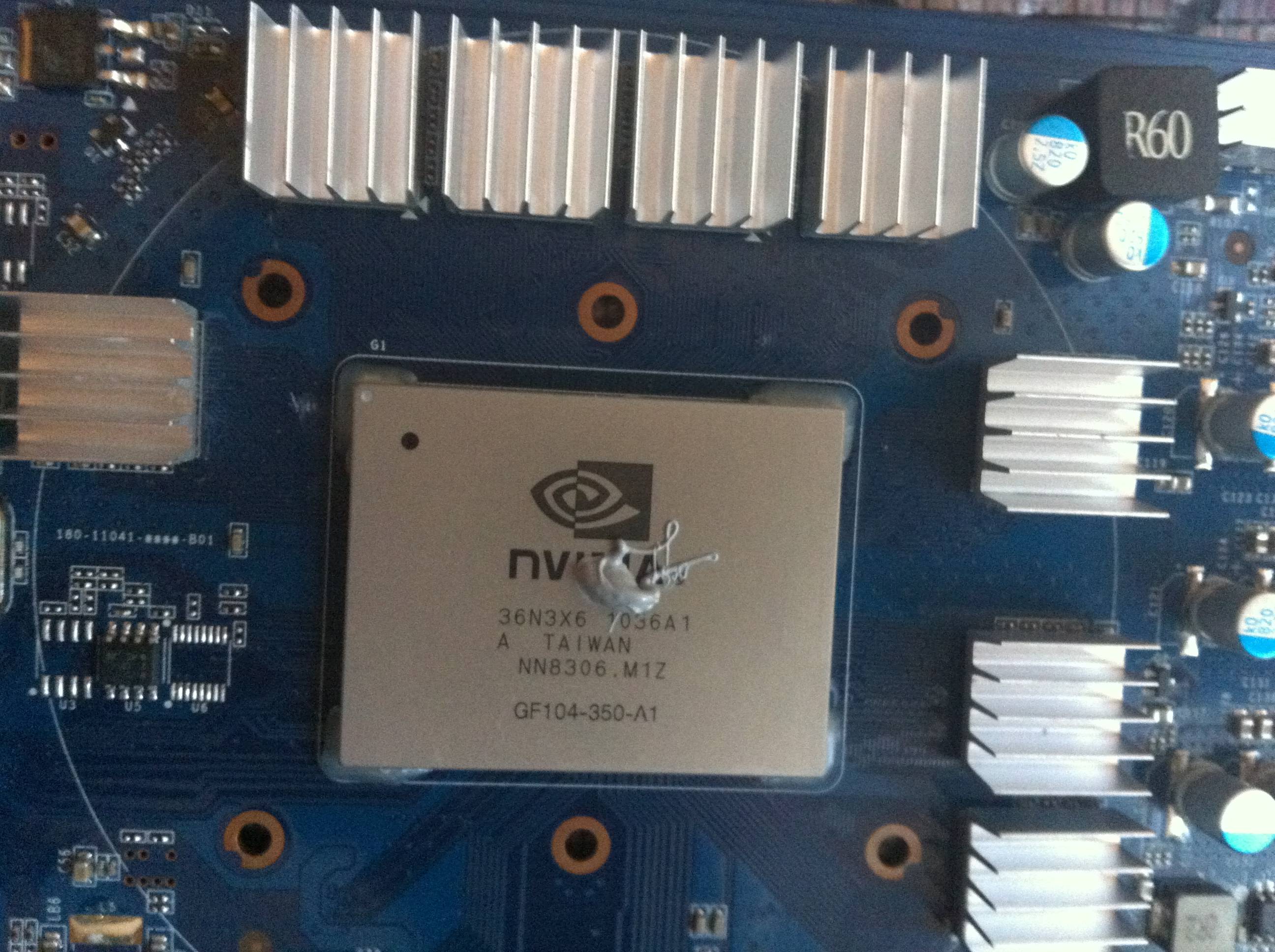

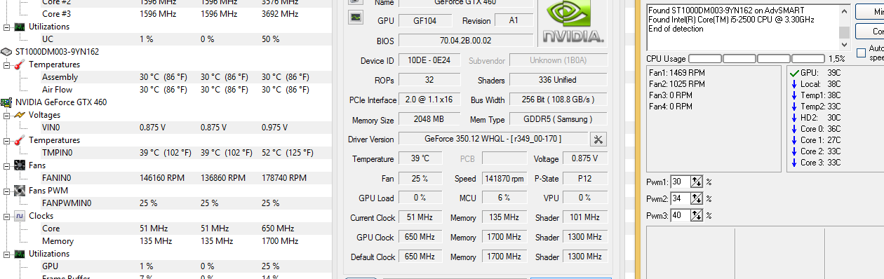

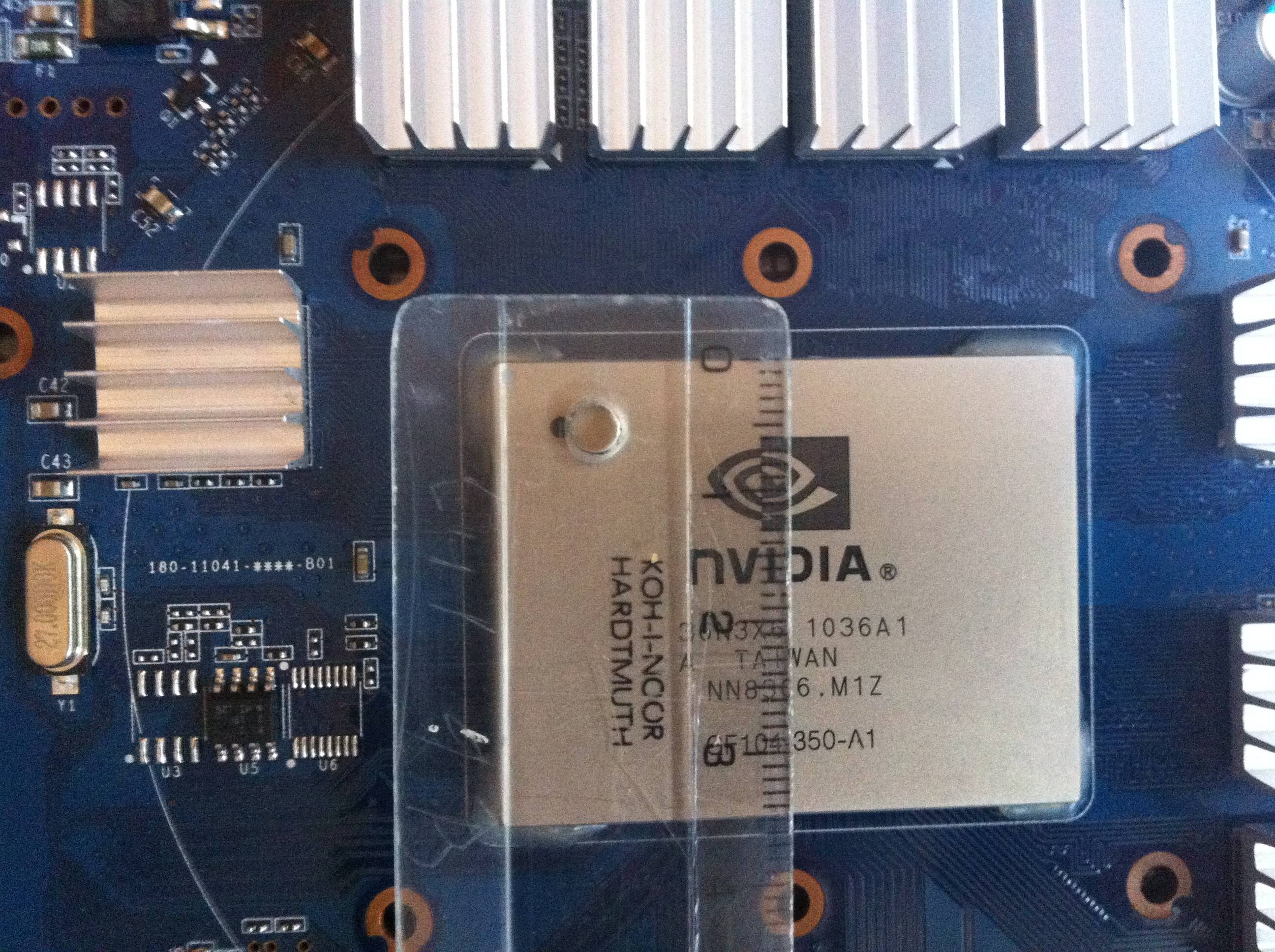

2. Následně jsem vše vyčistil a jen pro zajímavost změřil
3. Jsem nansel novou pastu a rozetřel vrstvu prstem přes sáček
4. Vše jsem zašrouboval a umístil zpátky do PC
Co se týče těch hliníkových chladičů, jsou umístěny správně tak jak bylo psáno v přiloženém návodu.

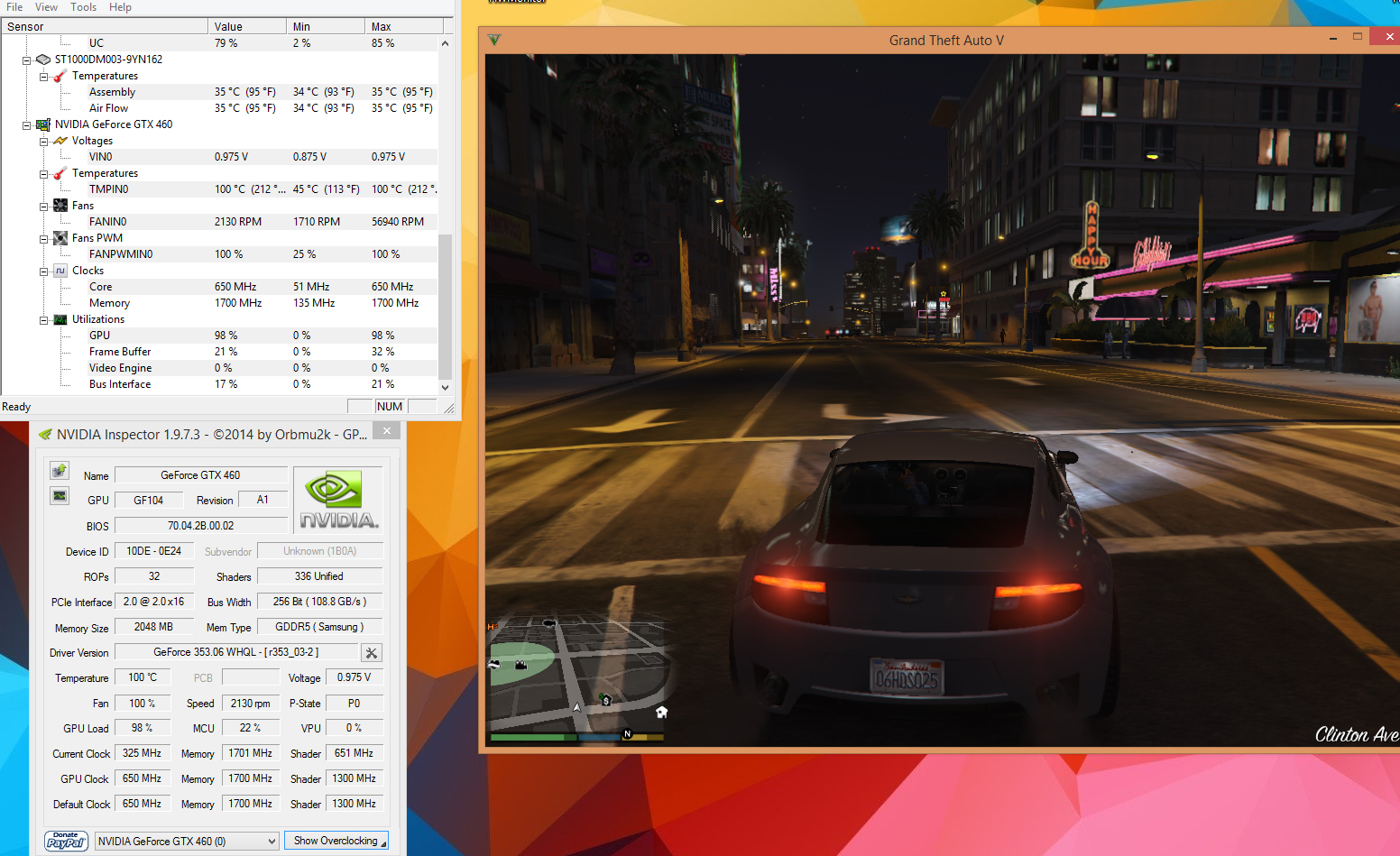

Teploty při běžné práci na PC cca 10min od zapnutí. Pohybují se okolo 39 - 55
Spíš tam vydím velký výkyv kdy mám puštěný jen prohlížeč a chváli je 55 a pak to spadne na 41 apod.
Při hraní GTA5 to lítá od 75 - 91. Napadlo mě jestli to není způsobeno ovladačema které mám přímo pro GTA5. Přeinstalovat jsem je zkoušel před pár dny na normální a nevzpomínám jestli to pomohlo.

Udělej mi malou laskavost. Zapoj ty ventilátory do desky, třeba na 3pin DC konektor i bez řízení, ať letí na maximum otáček (2000 otáček/minuta) a sleduj teplotu. Nemusíš GTA, stačí Furmark, Kombustor ... přímo pro grafiku. Udělá to log a hlavně vymáčknou z grafiky maximum (Deep Peak), které hry neudělají.

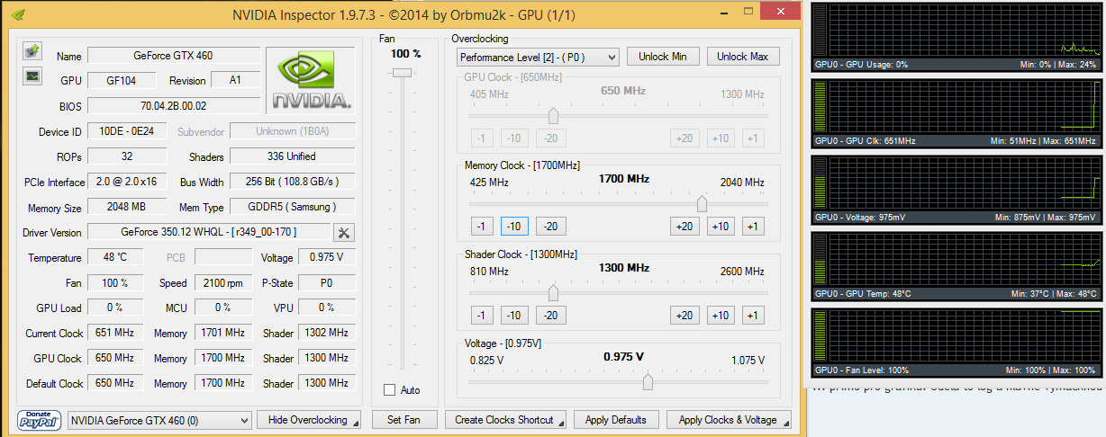

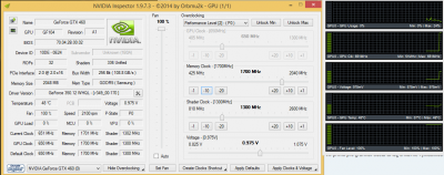

To že jsem je pustil na 100procent přes nvidia inspector asi stačit nebude co.
po chvilce co jeli na plno to spadlo na 37/38

Řeknu to takto. I jednoduchý Speedfan měl problémy a dělal neplechu s ovladači NIC Intel, než se to opravilo, nefunguje správně na každém boardu a kompatibilita s W8 také není optimální. Když hledáš chyby, jdi na jistotu a zapoj je do desky, protože i kdyby SW fungoval správně, nebyl přehozený 4pin konektor, tak v DC/DMI 3pin konektoru máš 100% jistotu, že vypálí vrtule na svoje maximum (pokud se nebudeš snažit ten konektor a napětí ovládat). Hledáš chybu, začni vylučovací metodou: Montáž jsi opakoval, styčná plocha snad nemá profil jako Alpy, nyní zkus dostat maximální výkon chlazení. Od toho se můžeš posunout dál. Od základu a co nezbytně nepotřebuješ, to ani nepouštěj nebo nezapojuj.

Tak opravdu netuším co se s tou kartou stalo když je stabilně ve windows kolem 40 -45 stupnu a jak pustím GTA5 ze 45 to skocí na 100 a víc jak 100 uz to nejde nastestí.
Napadlo mě jestli to treba neco neovlivnuje nejaká skrytý aplikace co bezí na pozadí, případně netusím. Pasta nanesena správne a pc vycistený.
Teď jsem si ještě všiml že když jsem na ploše je v kolonce PCIe Interface položka 2.0. @ 1.1. x16 a jak zapnu jakoukoliv hru tak se to změní na 2.0 @ 2.0 x16 a teplota začně rapidně stoupat.
Prostě to pořád přeskakuje z 1.0 na 2.0
