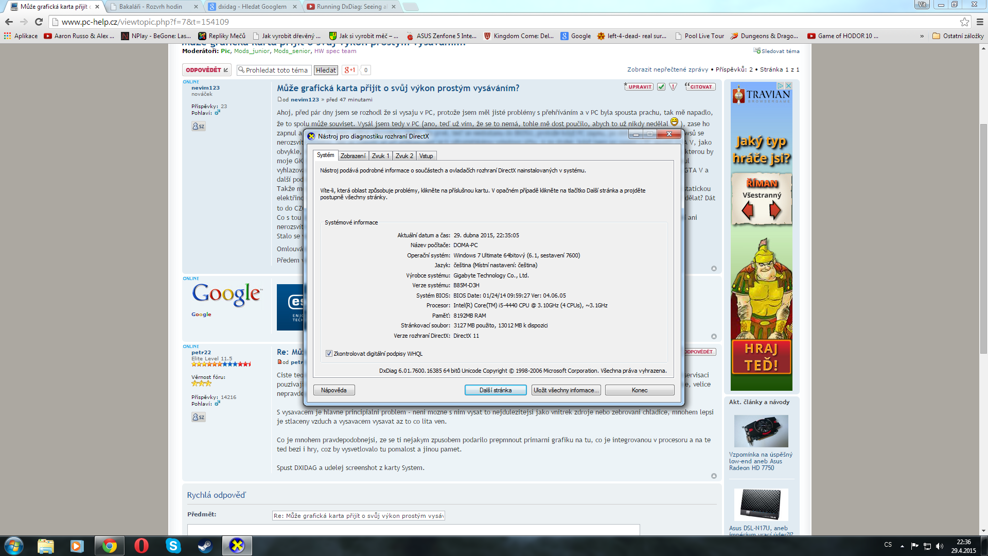

Co je mnohem pravdepodobnejsi, ze se ti nejakym zpusobem podarilo prepmnout primarni grafiku na tu, co je integrovanou v procesoru a na te ted bezi i hry, coz by vysvetlovalo tu pomalost a jinou pamet.
Spust DXIDAG a udelej screenshot z karty System.

Vyborne, uz vime co je to za pocitac, zrovna u Intelu se to samo prepnout nemuze.

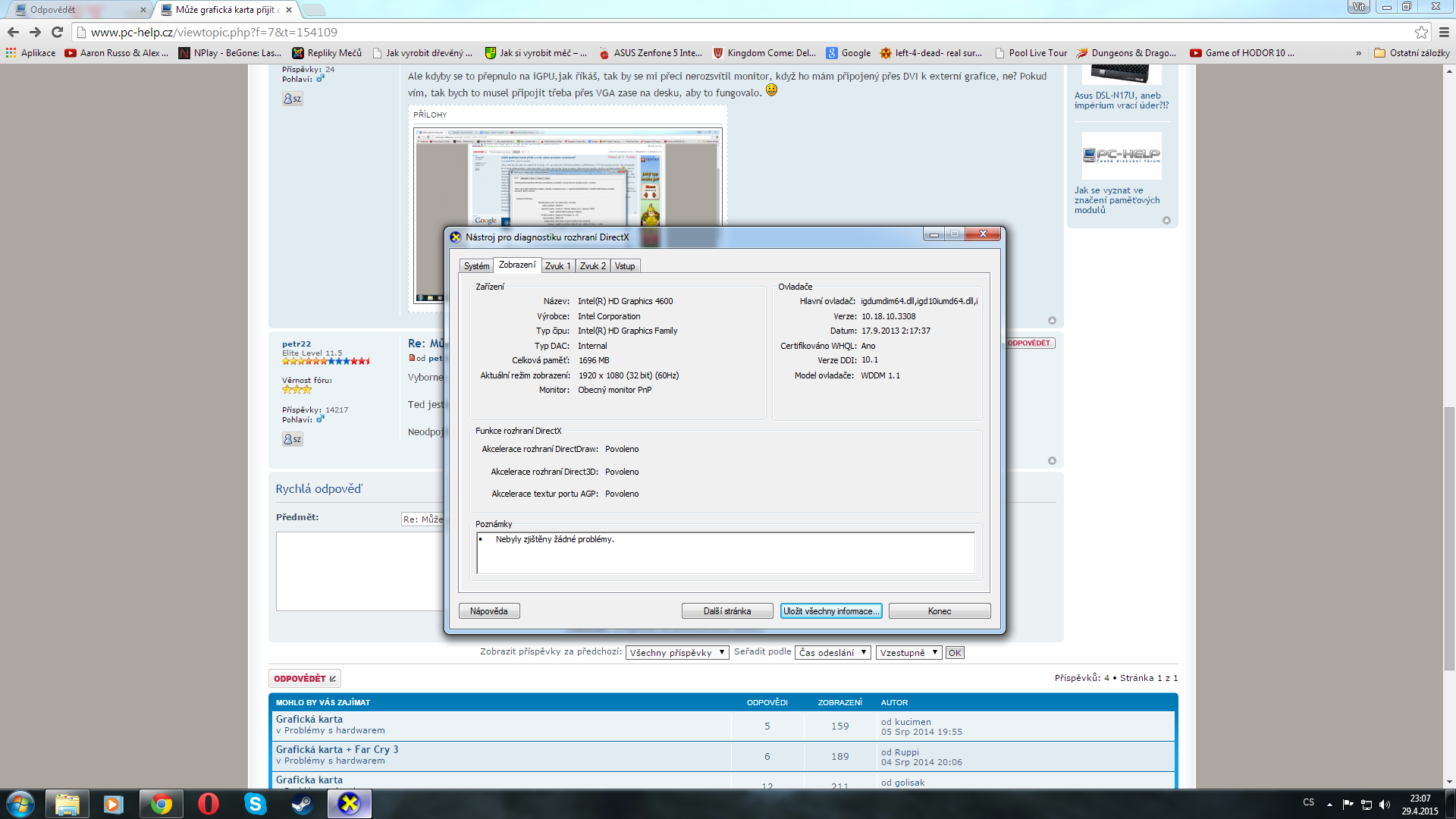

Ted jeste screenshot z karty Display at vidime i tu grafiku.

Tak to vypadá, že to ale vážně běží na té integrované :D i ta paměť by odpovídala.

Prave, to bylo prvni co me napadlo - odpovida tomu i to zapnuti monitoru az po nabehnuti Windows, takhle se totiz chova rozsirena plocha, kdy se druhy vystup aktivuje az nabehne system.
Zakaz v BIOSu ten Intel, jestli ho k nicemu nepotrebujes.
