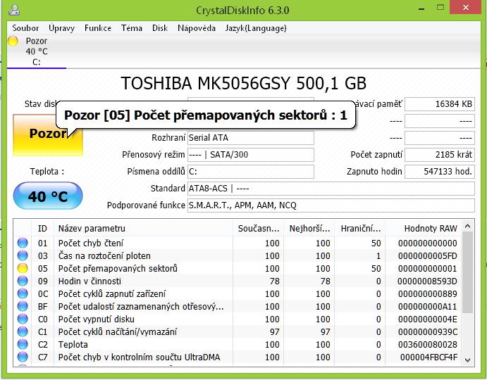

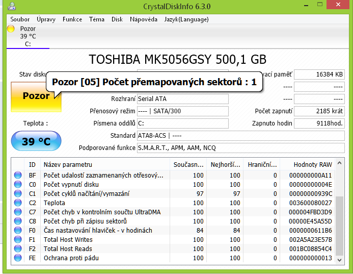

Omlouvám se.
CrystalDiskInfo 6.3.0 (C) 2008-2015 hiyohiyo
OS : Windows 8.1 Pro [6.3 Build 9600] (x64)
Date : 2015/03/10 15:09:20
+ Řadič Intel(R) SATA diskového pole RAID pro čipovou sadu Mobile Express [SCSI]
- TOSHIBA MK5056GSY
- TSSTcorp DVD+-RW TS-U633J
(1) TOSHIBA MK5056GSY : 500,1 GB [0/0/0, pd1]
Model : TOSHIBA MK5056GSY
Firmware : LH003D
Serial Number : 21RBTLHQT
Disk Size : 500,1 GB (8,4/137,4/500,1/500,1)
Buffer Size : 16384 KB
Queue Depth : 32
# of Sectors : 976773168
Rotation Rate : Neznámy údaj
Interface : Serial ATA
Major Version : ATA8-ACS
Minor Version : ----
Transfer Mode : ---- | SATA/300
Power On Hours : 9120 hod.
Power On Count : 2185 krát
Temperature : 43 C (109 F)
Health Status : Pozor
Features : S.M.A.R.T., APM, AAM, 48bit LBA, NCQ
APM Level : 0080h [ON]
AAM Level : FE80h [ON]
01 100 100 _50 000000000000 Počet chyb čtení
03 100 100 __1 0000000005FD Čas na roztočení ploten
05 100 100 _50 000000000001 Počet přemapovaných sektorů
09 _78 _78 __0 000000085980 Hodin v činnosti
0C 100 100 __0 000000000889 Počet cyklů zapnutí zařízení
BF 100 100 __0 000000000A12 Počet udalostí zaznamenaných otřesovým senzorem
C0 100 100 __0 00000000004E Počet vypnutí disku
C1 _97 _97 __0 00000000939C Počet cyklů načítání/vymazání
C2 100 100 __0 00360008002B Teplota
C7 100 100 __0 000004FC1954 Počet chyb v kontrolním součtu UltraDMA
C8 100 100 __0 00000E46743F Počet chyb při zápisu sektorů
F0 _84 _84 __0 0000000611F5 Čas nastavování hlaviček - v hodinách
F1 100 100 __0 002AA41E39A8 Total Host Writes
F2 100 100 __0 001BC7D6BAA7 Total Host Reads
FE 100 100 __0 000000000013 Ochrana proti pádu

To si nemusel dávat znovu, ten přemapovaný sektor nevadí, ale celkově disk není moc v kondici, nejspíš tomu škodí to nešetrné zacházení.
Re: Tíkání v notebooku
Můžu se zeptat jak to myslíš a co bych přesně měl teda zlepšit abych nepřišel o hdd?
Zacházet s ním slušně a nemlátit s ním.
Tohle znamená
Hlavně si pravidelně zálohuj data!
Tohle znamená
že otřesový senzor zaznamenal 2578 otřesů a to HDD rozhodně neprospívá.BF 100 100 __0 000000000A12 Počet udalostí zaznamenaných otřesovým senzorem
