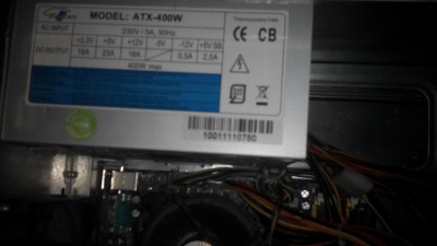

Viz.obrázky. A ještě jak jsem psal že jde zapnout jen na boku. Když je vyplej normálně tak tam jde elektrika a točí se ventilátory. Když ho dám na bok nebo vypnu v zádu na zdroji tak se netočej. A když se točej tak PC nejde zapnout. Musím ho dát na bok. Kde se netočej[Album][/Album]

Mechanická vada, kterou na dálku budeme těžko lokalizovat.

Nějako jsem se v tom asi ztratil... Čili takhle. Pokud vypneš zdroj vypínačem > PC zapnout nejde = v pořádku (zdroj nenapájí zákl.desku). Pokud je zdroj sepnutý > zapneš PC a točí se jen ventilátory, obraz nereaguje? A pokud je na boku tak se nezapne vůbec? Zkusil bych si vypůjčit jiný zdroj někde a zkusit zda je to jím.

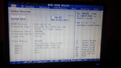

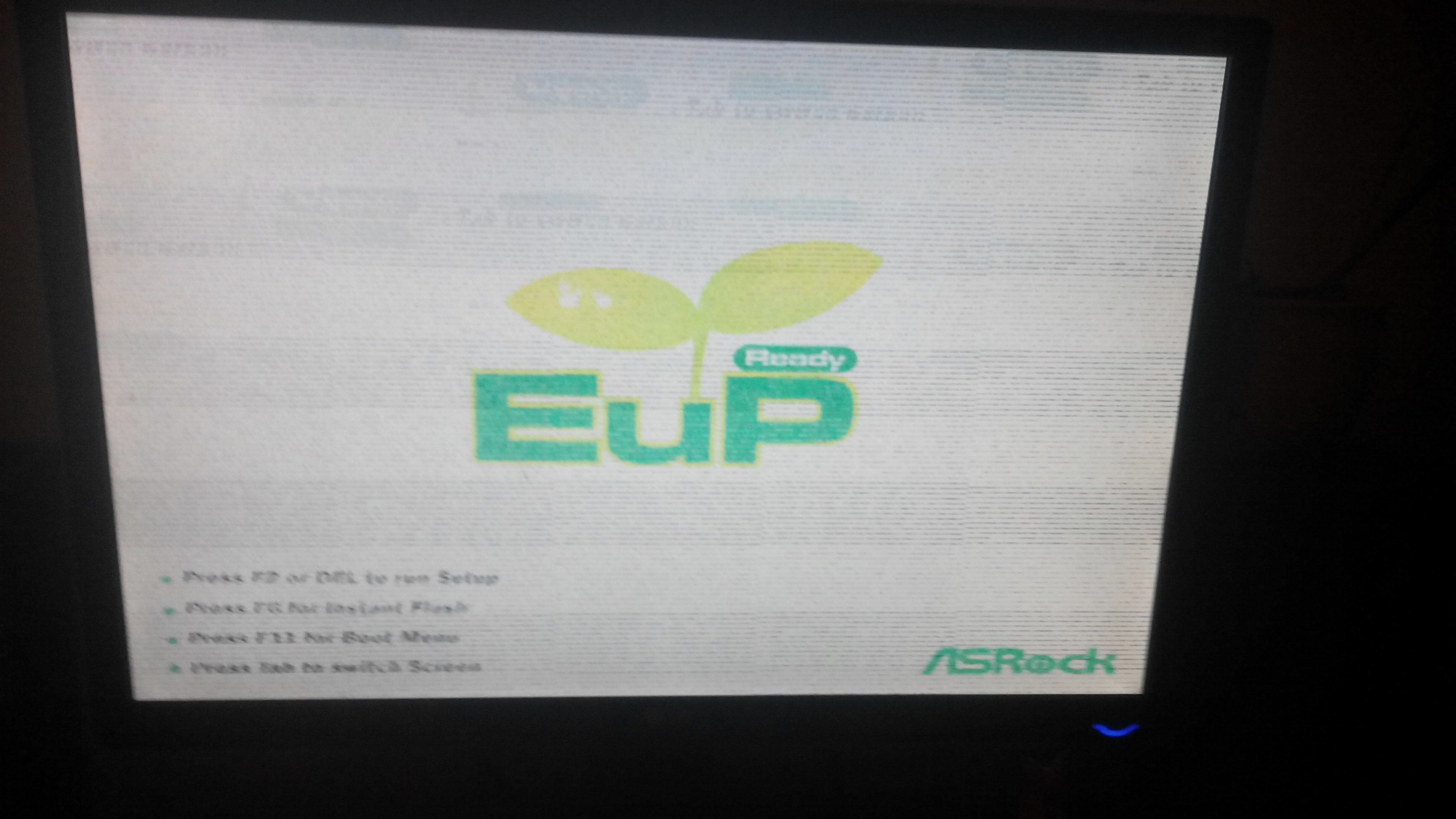

Je to ono ? Kde to tam najdu ?

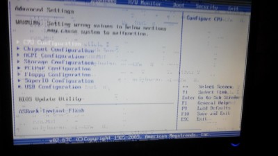

Záložka Advanced a tam by to mělo být.

Toto ?
