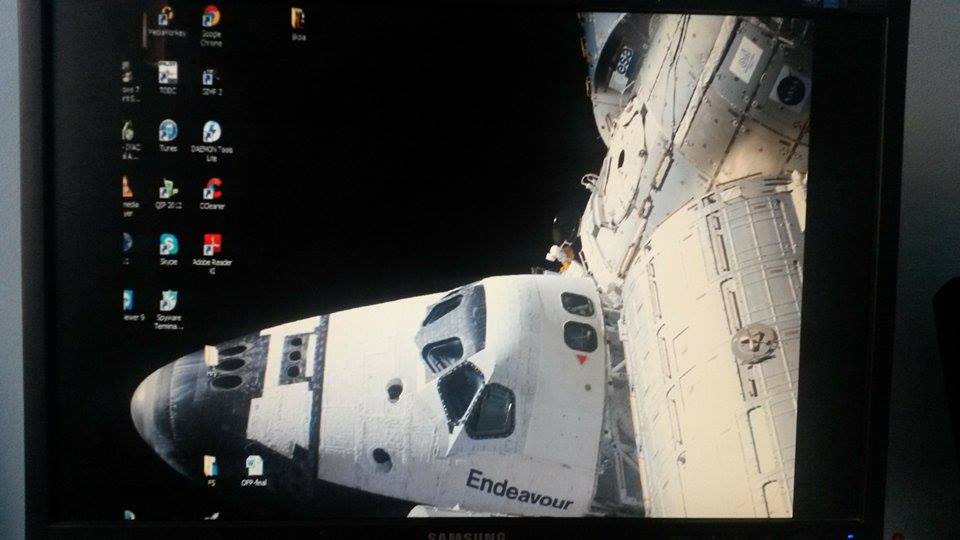

mám problém s rozlišením obrazovky na svém monitoru. Vše bylo v pořádku do včerejška, kdy jsem měl v pohodě obrazovku s rozlišením 1680x1050. Poté jsem si nachvilku zahrál hru Hidden and Dangerous 2 a když jsem se vrátil do Winů, tak sice bylo nastavené rozlišení 1680 x 1050, nicméně obraz zůstal "deformovaný, roztažený a přiblížený" viz

Zkoušel jsem si hrát s rozlišením ve Windowsech i v Catalyst Control Center, žádný výsledek.

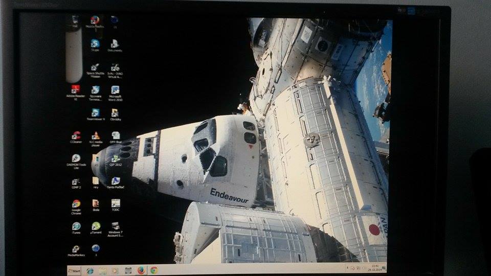

Nastavil jsem si dočasně asi nejbližší nejpřijatelnější rozlišení 1280 x 1024 (s černými pruhy po stranách)
1280 x 1024
1280 x 1024
Jak teď vrátit korektní rozlišení 1680 x 1050? Zkoušel jsem přeinstalovat ovladače GK, 2x odinstalovat i zpětně nainstalovat a nic nepomohlo, zkoušel jsem také program Obnova systému Windows, nicméně to nebylo platné, jelikož jsem neměl vytvořen žádný bod obnovy. Ovladače monitoru jsem též zkoušel přeinstalovat. Nevíte někdo co s tím teď? Díky
GK: Integrovaná ATI Radeon x1200
Monitor: Samsung SyncMaster 2243NW

Má, to jsem již zkoušel. Také jsem si hrál v nastavením monitoru, dal jsem ho do továrního nastavení, nic nepomohlo.
--- Doplnění předchozího příspěvku (29 Pro 2014 23:00) ---
Vyřešeno - problém byl v obnovovací frekvenci monitoru. Můj monitor má nativní rozlišení 1680x1050 při max obn. frekvenci 63 Hz, po vypnutí hry mi zůstala nastavená frekvence 75 Hz, po snížení na 63 Hz se obraz srovnal.
