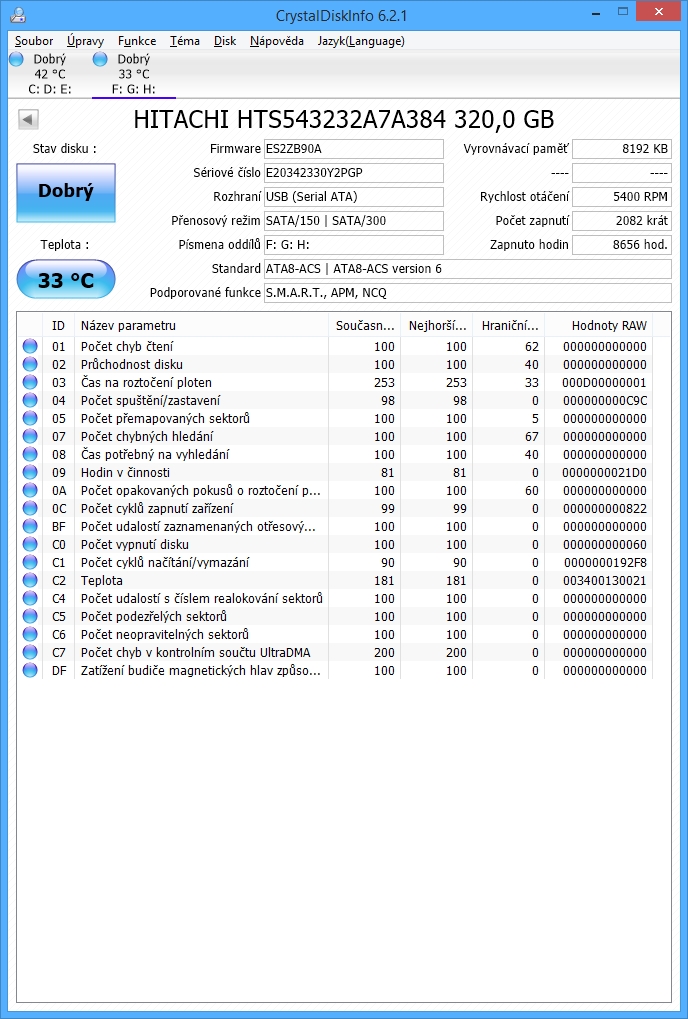

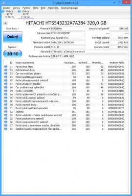

Hoď sem log z CrystalDiskInfo někdo kdo tomu rozumí se ti na to podívá

4. Model disku je v CrystalDiskInfo výše - HITACHI HTS543232A7A384, USB rámeček bohužel od Kingstonu (byl dodaný v upgrade kitu k tragickému SSD SSDNow V300)

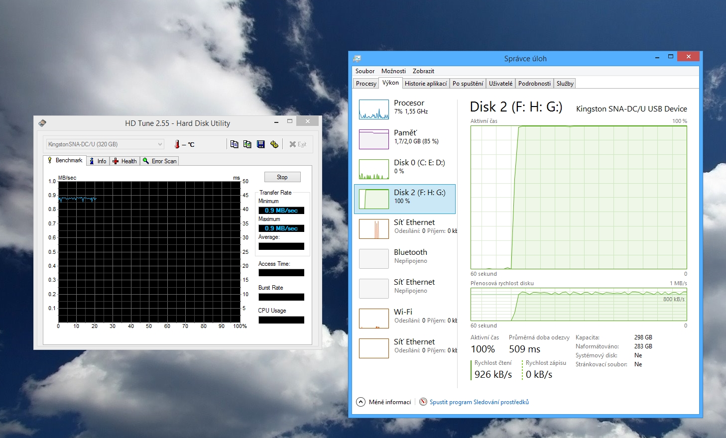

Ještě jsem spustil HDTune, tragédie... Disk jede na 100%.
