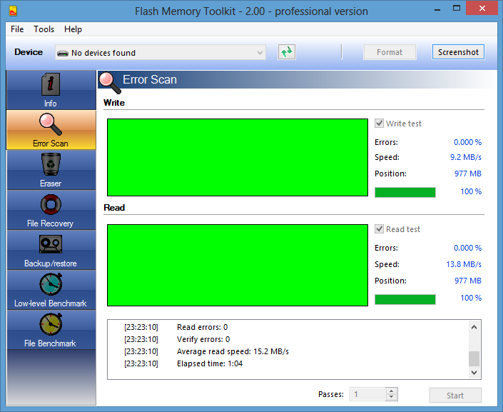

Zkusil jsem ten test a tady je výsledek - nenašel žádnou chybu:

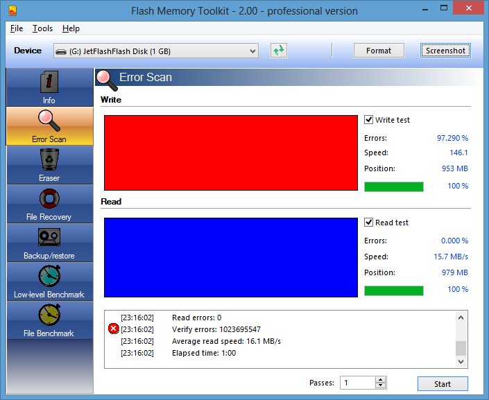

Nyní se zdá, že je flash disk vpořádku. To platí ale jen je-li naformátován ve FAT. Při naformátování do NTSF vykazuje v programu Flash Disk Memory Toolkit chyby při zapisování. Tyto chyby dle testu (viz příloha) se ale neprojevují při zapisování na disk přes průzkumníka. Nicméně ponechávám na disku formát FAT.
Test disku s formátem FAT:
Test disku s formátem NTSF:

Re: Řešení zamčeného flash disku read-only (jen pro čtení)
Tak tam asi opravdu bede nějaký vadný blok, či jiný problém. Kdo ví.
