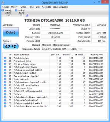

Nainstaluj Crystal Disk Info a dej sem screenshot ze stavu disku.

Posilam prvni dva printscreen. Po pravde receno ten program CrystalDiskInfo jsem pouzil poprve.
CrystalDiskInfo
CrystalDiskInfo

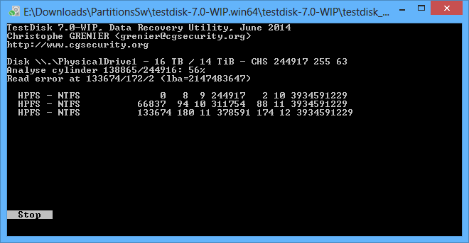

Tento program uz bezi druhym dnem.
TestDisk
TestDisk

Bezi druhym dnem, protoze jsou tam chyby cteni.
