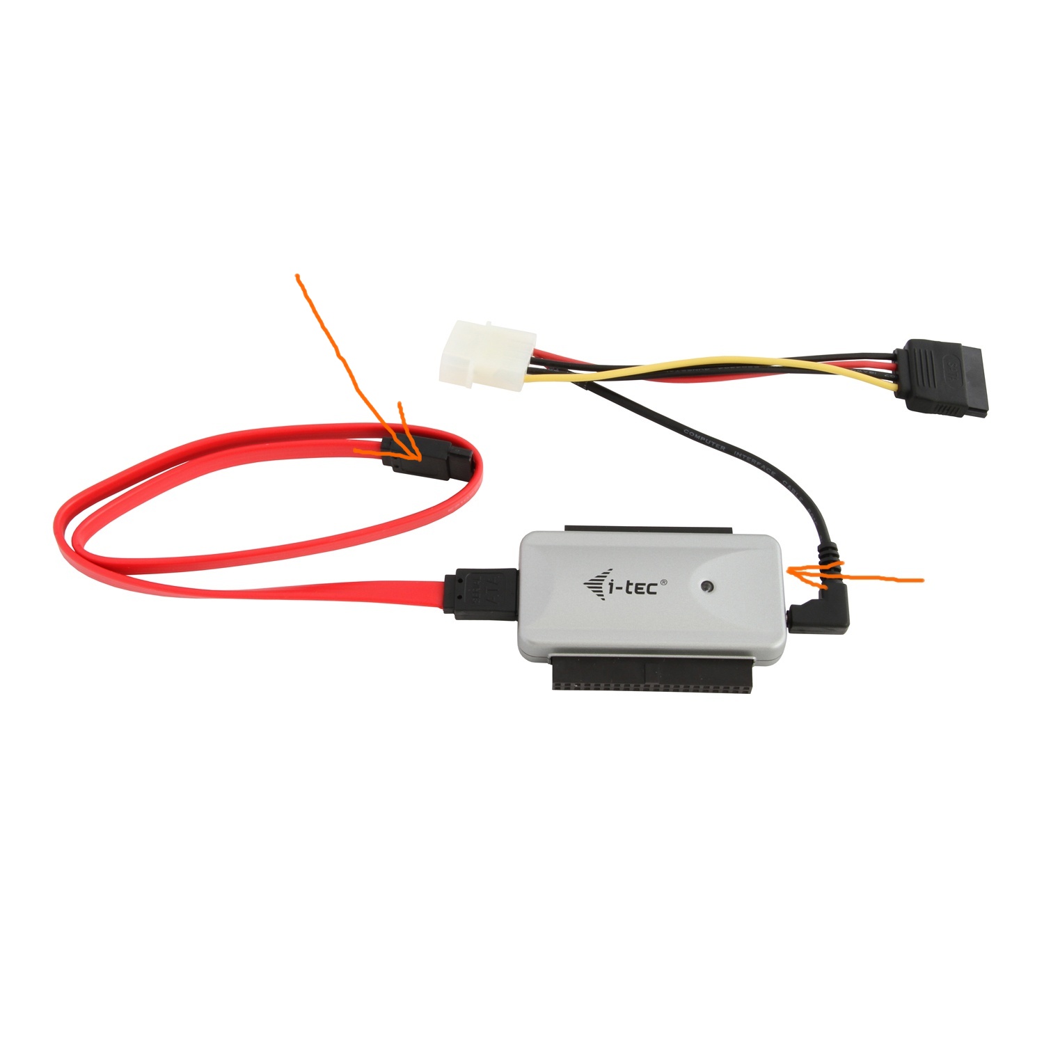

Příslušenství k obrázku není celé-Není tam zdroj+kabel mini usb-usb.A mělo by ti stačit-(je otázka,co to je za disk)Zapojit trafo-napájení do disku-připoji sata kabel a propojit usb.Pak připojit do sítě.
Re: i-tec IDE/SATA to USB Converter-Problém se zapojením
U disku jsou jen dve moznosti.
SATA se zapoji podle obrazku s tim cervenym kabelem a napajenim.
IDE se jen zapoji primo do te redukce a pak uz staci jen USB kabel do pocitace.

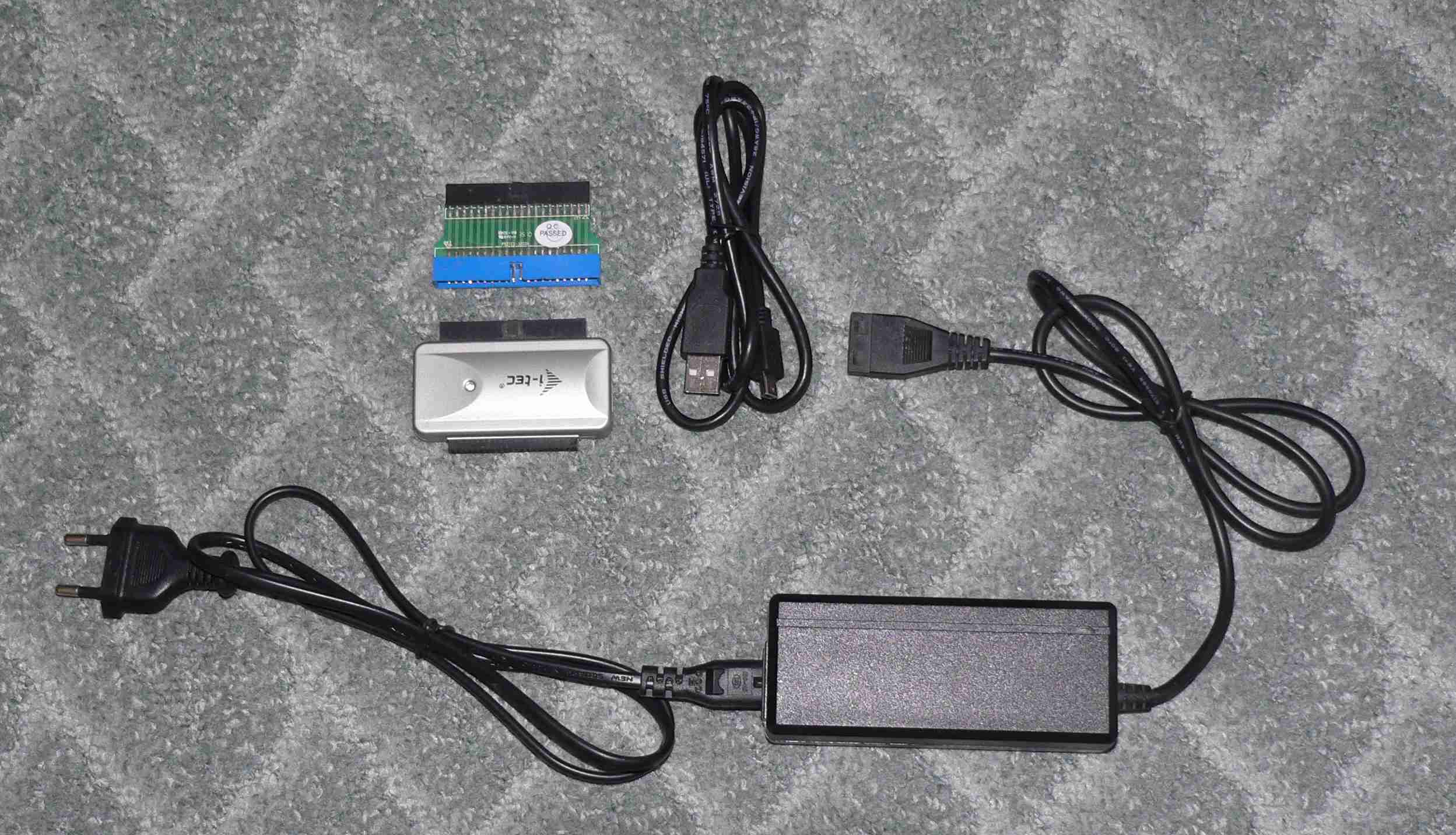

Ten i-tec IDE/SATA to USB Converter má smysl použít snad pouze v případě, že máš starý IDE HDD. Jinak kvůli napájení musíš stejně otevřít skříň PC, z ntb musíš HDD stejně vyndat, takže co je snazší? Určitě zapojit ten ntb HDD přímo do PC a je vymalováno ;)
On by tam ten zdroj prece jen byt mel, i kdyz neni na zadnem obrazku
Napájecí adaptér vstup 100-250 V, 50-60 Hz, výstup 12 V, 2 A a 5 V, 2 A (tzn na konci musi byt klasicky molex)

Zapomněl jsem dodat, že mám ještě ten starý disk typu IDE.
Příspěvky: 11142
To ale vyrazne meni situaci - tu redukci zapojis sirokym koncem primo do disku (ma to na jedne delsi hrane vystupek, aby to neslo dat obracene) a ze zdroje primo napajeni. Az ucitis, ze se disk toci, pak to pripojis do USB na notasu.
