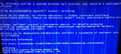

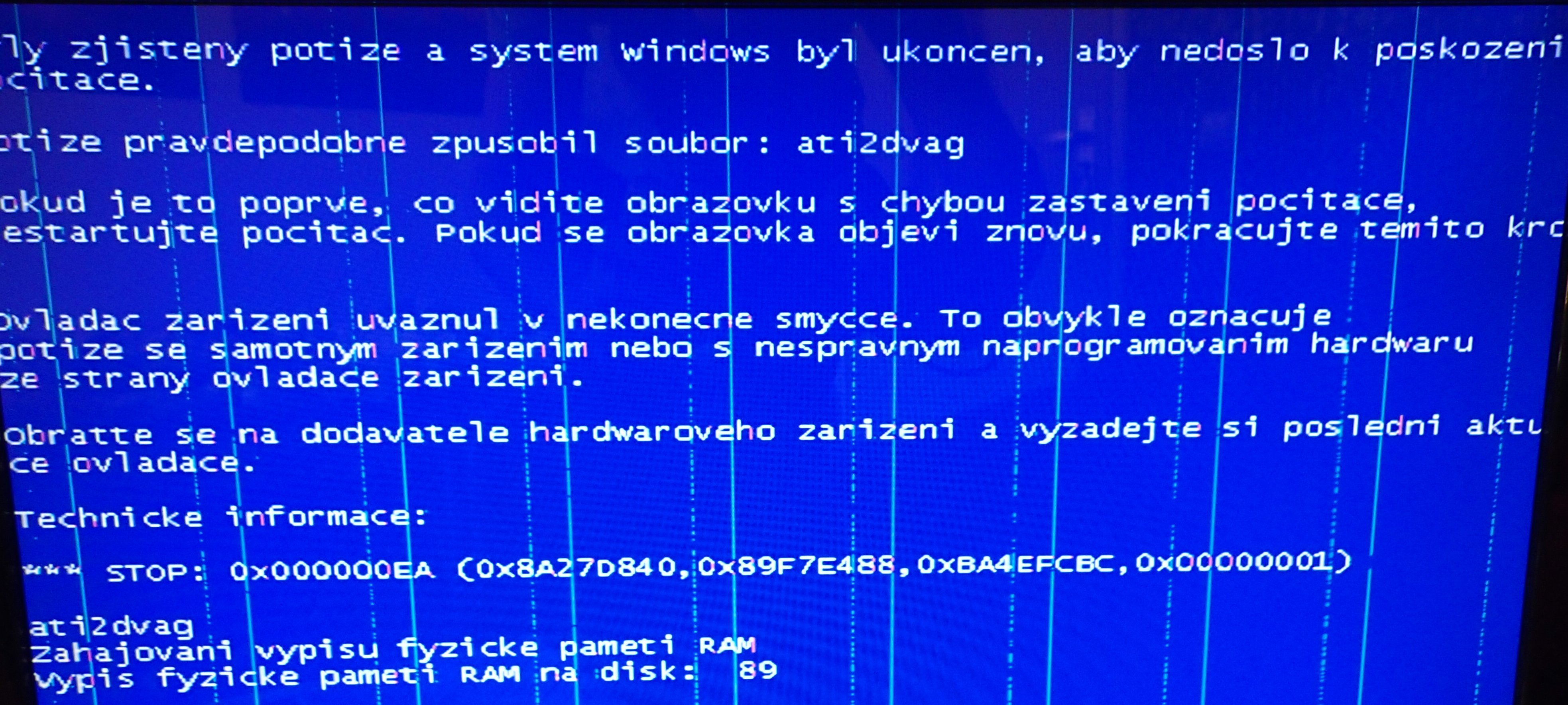

Re: Nefunkční displej, ati2dvag.dll BSOD
Pic píše:Uveď znění těch varovných zpráv, může to poskytnout vodítka, kde je problém.
V příloze je dnešní BSOD.
Díky.
Bod 2f
