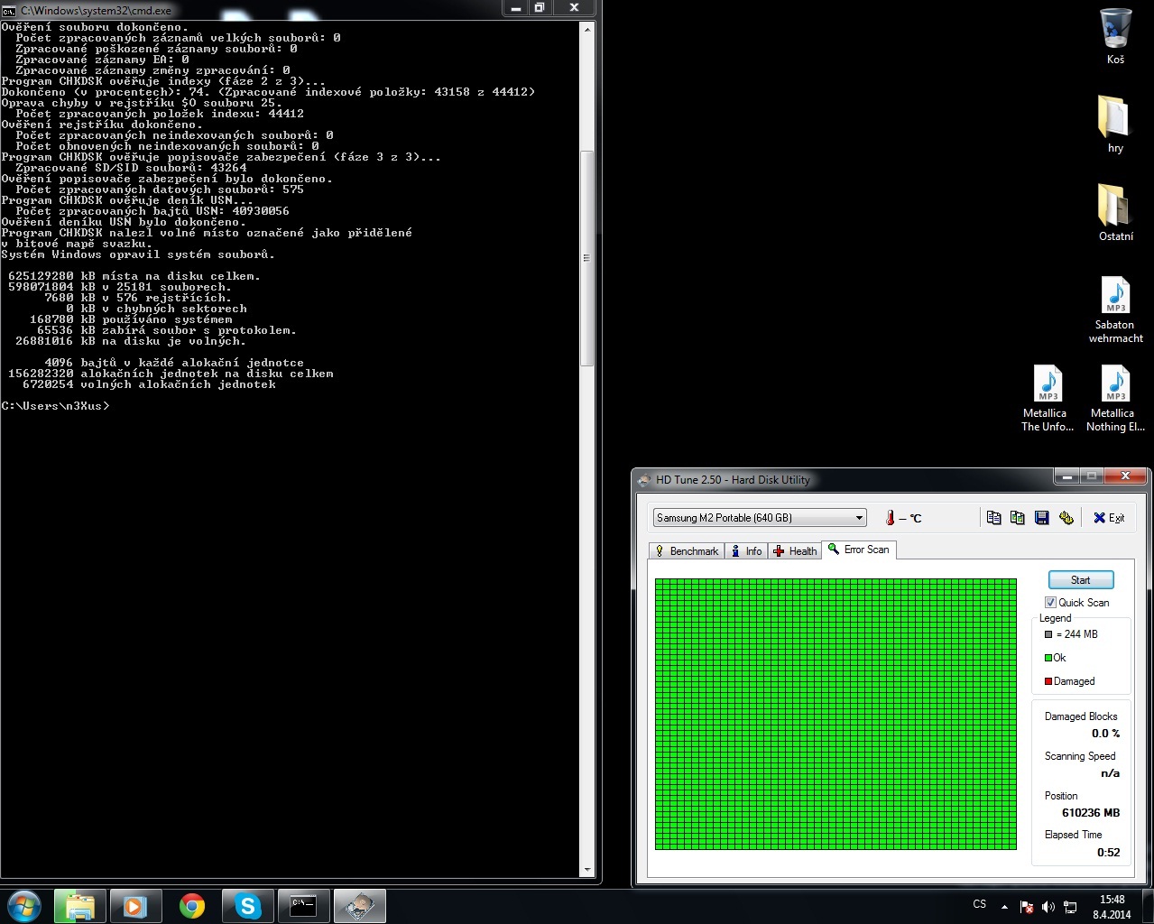

Re: Zmizení dat z externího disku
Tak sem dal ten chkdsk a hd tune test tady máte screeny (to přesouvání dat mám na flashku)
Koš by měl být nyní prázdný, protože chkdsk označil obsazené místo jako volné. Pokud disk naformátuješ přijdeš o všechna data na něm. Nejspíš jsi externí disk vyjmul dříve než byl dokončen záznam cesty k uvedené složce a proto nejsou na disku nalezeny. Proto je vhodné používat bezpečné odebrání, aby se toto nestalo.
