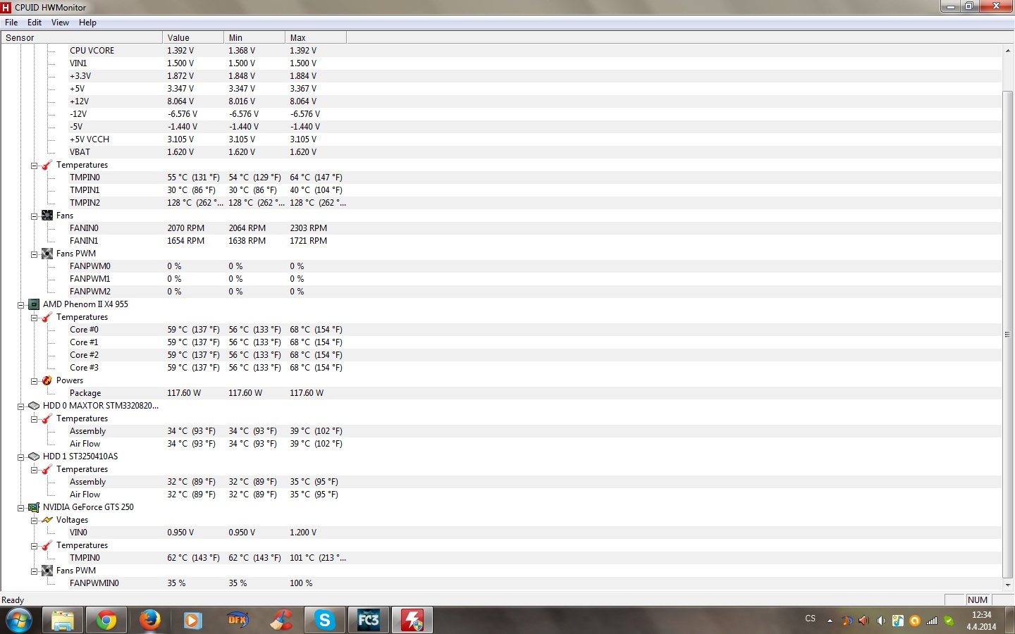

Dobrý den, nějak se mi začaly sekat hry. Je to asi od té doby co se mi jednou uvolnil káblík od větráčku na GPU a ta se zahřála na 120°C. Potom jsem dlouho nehrál a teď jsem si zapl BF3, který mi jel předtím na střední detaily na 50FPS, teď jede na nízké na 40FPS a mám framedropy. FarCry 3 mi jel kdysi na střední detaily asi na 60FPS teď mi jede na nízké na 30-40FPS. Také se mi docela zvedly teploty, na procesoru mám kvalitní chladič Cooler Master Vortex Plus a stejně se to smaží skoro na 70°C :( Nevíte čím to může být?

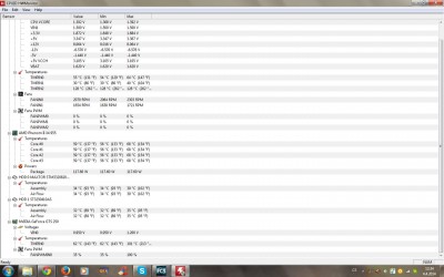

Teploty po 15 min. hraní FarCry 3:

Stáhni si GPU-Z a udělej screen ze záložky Senzors http://www.techpowerup.com/downloads/23 ... -z-v0-7-7/

100°C u karty jako GTS 250 je strašně moc, viděl bych to na uvolnění chladiče, možná když jsi zapojoval ten větráček.

Teď jsem mimo pc, ale chladič tam drží dobře, víc už utáhnout ani nejde. Zkusím zase někdy přepastovat a nějak tam přidělám chladič z GTX560.

No jo, ale proč tak topí mě? Dneska jsem při hraní FarCry3 dosáhl max 98°C, ale i na nejnižší detaily jsem měl dropy FPS, kdysi na střední detaily plynule.

Zkontroluj uchycení chladiče, přepastuj, točí se ventilátor? Na dotek je grafika horká?
