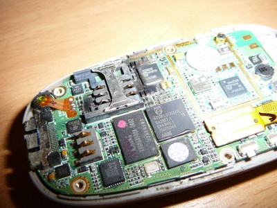

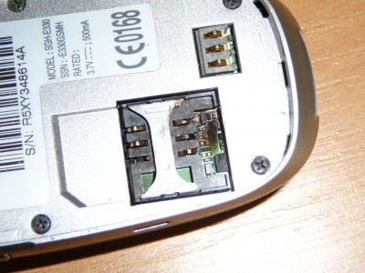

Ahoj všem.
Dokázal by mi někdo říct aspoň pravděpodobnou příčinu toho, co se stalo s telefonem?
Přístroj jsem půjčil a vrátil se mi v tomto stavu. Nechce se mi věřit, že by se toto stalo samo od sebe, aniž by došlo k poškození simky. Má simkarta, kterou jsem v telefonu měl se mi vrátila bez úhony a funkční.

Těžko hádat, ale vypadá to jakoby tam byl připojen zdroj a došlo k nějakému zkratu - to se stát může. A že to nepoškodilo simku je jen štěstí.

Se SIM kartou to vůbec nemusí souviset. Stačí, aby došlo k proražení některé součástky statickou elektřinou nebo nevhodnou nabíječkou a baterie sama už se postará o zbytek - moderní baterie LiOn jsou schopné dát do zkratu několik Ampér.

No právě to štěstí je asi to, že SIMka je zcela nedotčena, není ani "očouzena". A to přes to, že jeden její kontakt v telefonu je úplně pryč. No jestli to bylo opravdu jen štěstí, tak už mám vybráno na hodně dopředu. Baterie se zdá být také v pořádku.

Takže nakonec z kolegy vylezlo, že u nich byla bouřka a v době, kdy telefon nabíjel jim dvakrát vypadla elektrika. Příčina je tedy na světě. Měli jste pravdu. Děkuju za odpovědi.
