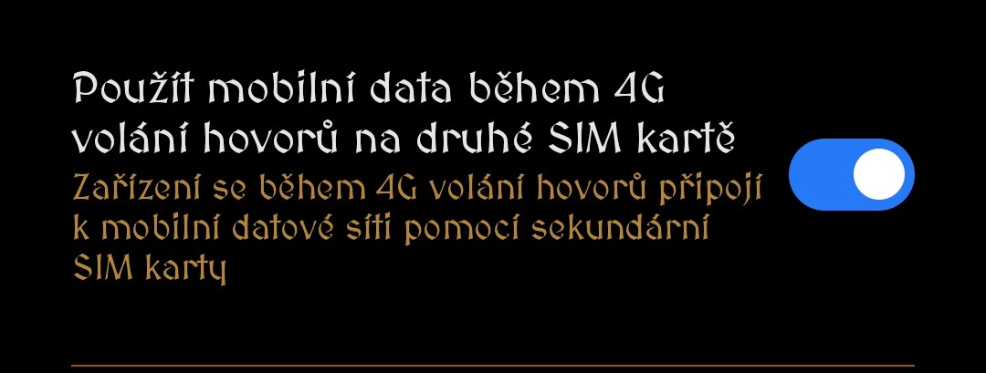

Jen tak kdyby tu někdo hledal :twisted: Na X5 pro mám:

Příspěvky: 11139
Re: Použití mobilních dat při probíhajícím hovoru
Ze tam ta volba je, je vec jedna. Zda neco dela, je vec druha.
šulda
Příspěvky: 1640
Příspěvek od šulda »
Proto ten ďábelskej smajlík. Vůbec to tak nefunguje :D

šulda
Příspěvky: 1640
Řekl bych že si určitě úplně stejný problém neměl. Ono si to tu stačí přečíst.
Zivan píše:Souhlas, VoLTE by pomohlo v případě, že by se používala stejná SIMka na data i na hovor.
A o tom to je. Mám to stejně jako autor dotazu a pro využívání VoLte je potřeba využít data ze sim z které se volá. Nic víc nic míň. To co chce autor, potřebuje aby mobil měl DSDA.
Na výchozí firemní sim pro volání mám nějaký data tak si VoLte "užiju". Druhá čistě datová sim v tu chvíli odpočívá :D
Člověk se pořád učí.
