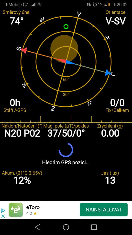

Aplikaci stáhl + ještě stáhnou A/GPS, a restartoval jsem mobil.. a stále píše.
https://imgway.cz/d6bL/279091097_679317 ... 4143_n.jpg

Mobil se po stažení a/gps dat nesmí restartovat.
Znova a lépe. Ideálně udělej screenshot při použití aplikace.
Obrázky sem vkládej jako přílohy....na odkazy ti nikdo klikat nebude. Viz pravidla fóra.

Ovšem, omlouvám se :) Znovu jsem stáhl A/GPS kdy bylo stáhnutí úspěšné. Mám sem poslat i diagnostiku senzorů?

Tvůj mobil nevidí žádné satelity.
Zkus zadat tento kod *#*#1472365#*#* a dat vytočit nebo se pustí automaticky sám, měl by proběhnout rychlý test GPS čipu.
Je možné že je KO.

Tady je neco spatne, 0 satelitu.
Posli i tu diagnostiku.
