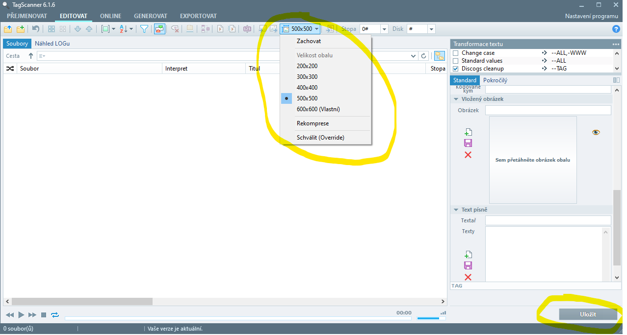

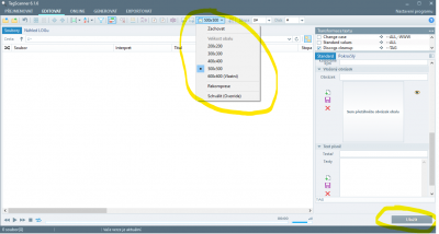

Nevím jaké máš auto a rádio, ale totéž jsem řešil u AUDI a FLAC a zjistil jsem, že obrázek musí být maximálně 500x500 jinak ho rádio nezobrazí. Pokud tedy víš, že všechny skladby obal mají, tak jen změň rozměr. Já to dělal hromadně za pomocí programu TagScanner který je free a je to hotové během chvilky.
