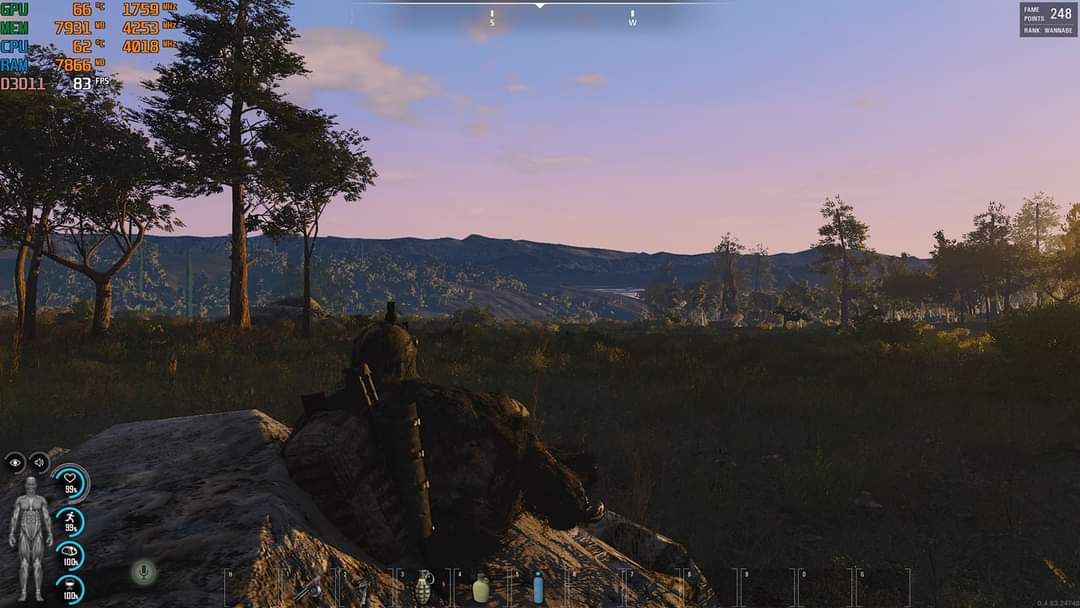

Pokud nechceš čekat, tak bych se kouknul jestli někde, někdo ještě nenabízí MSI GT75 nebo GT73
Nedávno jsem GT75 upravoval známému na tekutý kov.
Ta steel mechanická plně programovatelná rgb klávesnice je prostě best.

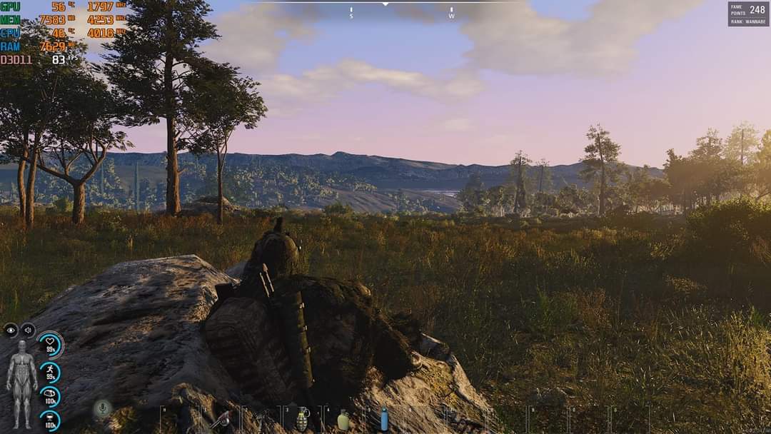

Foto teploty v létě když bylo opravdu horko
Msi GT73 hra Scum

Max otáčky? To musí u takového ntb řvát, to je krása. A to jsi tam tak seděl na kameni a čekal, jak se bude měnit teplota? To je trochu nic nevypovídající screenshot tedy. A i kdyby jsi tam seděl 2 minuty a čekal na změnu teploty při změně otáček, tak CPU ani GK nedostává moc zabrat... Screenshot s teplotou má mimojiné obsahovat údaj využití, který by měl být delší dobu 100%, aby to bylo k něčemu - pro výkon chlazení.

Samozřejmě pro někoho kdo sedí doma u stolu je notebook o velké H.... Pro člověka co často cestuje nebo ho už nebaví tahat na Lanpárty stolní pc je notebook něco co nespíš nepochopíš dvorakj
Screenshot max. Otáčky jsem přiložil, aby si někdo nemyslel, že to běželo na max. Otáčkách a samozřejmě hluk to je pěknej. Já ale jedu na 2600ot/min cca, často i méně záleží na podmínkách
Seděl někde na kameni Heh to jsem se pobavil
Proč tekutý kov? Proč ne? Jde to a je to nejlepší!
Gpu je v MXM slotu! Jen pro info.
To že v recenzích toho stroje má větší teploty? Možná víš, že často je přestřelená voltaž Cpu i Gpu.
Ale proč se hádat fakta jsou fakt, starý GT73 s 6820HK OC+Gtx 1070 OC a teploty krásné a všechny hry na max.
