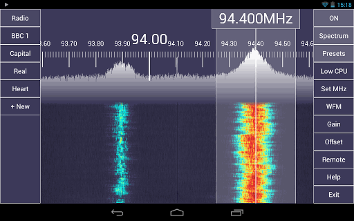

S náklady 300kč na DVBT klíčenku s chipem Realtek RTL2832U se Smartphone nebo Tablet s Androidem promění v přijímač/ spektrální analyzátor s pamětmi a všemi druhy provozu 24 - 1700 MHz. Nahradí to radioskener v řádu tisíců kč. Používá to někdo?

Používám to na takový účel, kde je kvalita i citlivost docela druhořadý element. Bezdrátový přenos dat moduly RFM01 RFM02 RFM12 a jiné. Mě jde hlavně o frekvenci a šířku pásma - křivku. Ačkoliv! Citlivost je celkem ucházející.
Na Gogle Play existuje aplikace SDR TORCH ale když nemáš tuhle klíčenku s oním chipem Realtek, je to každému na nic.
Není to SDR TOUCH ale SDR TORCH jak je u fotky nesprávně uvedeno!
Teď už je oněh čipů pro SDR víc (Analog Devices a další..) ale Realtek byl průkopník v tomhle směru a navíc celá klíčenka prodávaná jako DVBT TV s anténou dálk. ovládáním a CD k notebookům se dá pořídit za 300kč. Nic se nemusí upravovat! Je třeba jen si sehnat sofrware!
Když se radiový signál zdigitalizuje dají se s ním pak dělat kouzla.
https://www.rtl-sdr.com/big-list-rtl-sd ... -software/
Dodatečně přidáno po 9 hodinách 36 vteřinách:
Omlouvám se všem. Je to skutečně SDR Touch!
