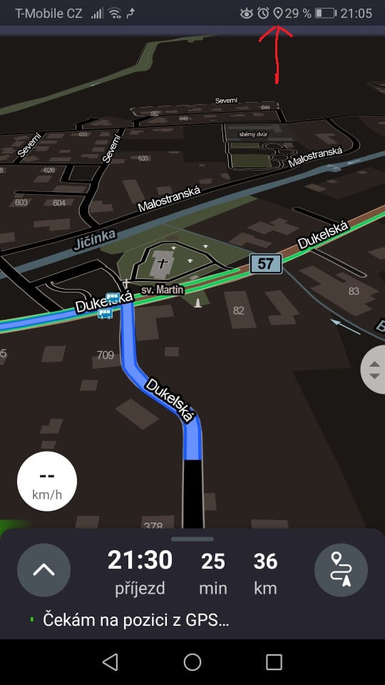

Mobil nenačte GPS ("čekám na pozici z GPS...")

Cleric píše:Tvůj mobil nevidí žádné satelity.
Zkus zadat tento kod *#*#1472365#*#* a dat vytočit nebo se pustí automaticky sám, měl by proběhnout rychlý test GPS čipu.
Je možné že je KO.
Po zadání kodu se automaticky číslo zavře a nic ne nestane.

petr22 píše:Tady je neco spatne, 0 satelitu.
Posli i tu diagnostiku.

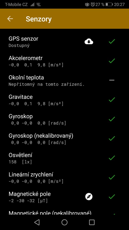

Je zvláštní, že Snapchat pozici našel, ale jiný programy včetně Map ne. Z toho, co tu čtu, to na mě působí jako HW závada. GPS čip prostě působí mrtvě nebo mu v signálu brání nějaká konstrukční vada, což by se však dít nemělo, a v tom Snapchatu to pozici ukázalo jen skrze mobilní připojení. Je to možný? Oprávnění používání GPS v těch aplikacích jinak povoleno máš, že jo?
Jinak nevím, zda je tohle pořád aktuální, ale alespoň ještě před pár lety se u Androidu GPS dala pro lepší přesnost konfigurovat jistým souborem "gps.conf"... Je to ještě vůbec aktuální nebo je tahle "vychytávka" už za zenitem a nepoužívá se...?
