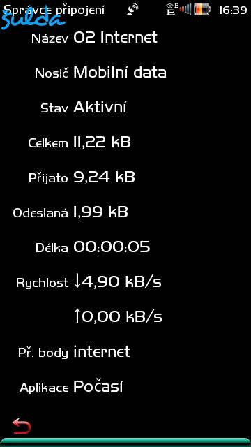

Z ničeho nic se nikdy samo nic nestane, i k prdu je potřeba podnět. Telefon se sám od sebe nezačne připojovat, to je věc uživatele co mu povolí nebo přikáže. Nejčastější příčinou bývá zmiňovaný E-mail s nastavenou aktualizací, počasí, nainstalovaná apps atd. Když se telefon připojí koukni do správce spojení zda ti ukáže co se připojilo, podle toho se dá zjistit co to je když už to neví majitel telefonu. Volat Opovi je nesmysl, technická podpora Nokie už je rozumnější. Nikdy sem s tím problém neměl ale vím že existují i apps ve kterých by se to dalo zjistit, např. MoNetGate, ruku do ohně za název a funkčnost ale nedám.

Ten email je záludnej, vypnutej je širokej pojem, mnohdy pomohlo až odebrání schránek a někdy taky až formát. Taky si nejsem jistej kde hledáš "správce spojení", píšeš "správce aplikací" což je mimo. Nemám E52 v ruce a z hlavy si to nepamatuju, podívat se do ní můžu až po velikonocích. Koukal jsem a tem MoNetGate to umí. Nevím ale zda je k mání v Nokia žid (obchod), můžu ti ho poskytnout, je Free ale upravenej, překlad do češtiny od kolegy, a tím pádem unsigned. Je třeba zjistit apps nebo proces který se připojuje. Něco jsi buď v poslední době nastavil nebo nainstaloval, to víš jen ty.

Klik na internet tě připojí.
Mě by ale zajímalo co máš ve Správci spojení za spojení (respektive v jeho detailech po otevření toho připojením) ve chvíli kdy se ti to samo připojí! "16.51 orange world trvanie 15sekund poslane 0kb prijate 0kb" za 15 vteřin se to dá sakra stihnout.

Ještě jednou a naposled. Ty na nic neklikej, otevři si správce spojení a až se telefon sám připojí do sítě tak se to objeví jako připojení a to jde otevřít pro zjištění detailů tak jak sem ti ukázal výš na screenu ze svojí E7, úplně dole vidíš aplikaci která se připojila. U tebe to bude drobet jinak ale to už je na tobě, smysl tý funkce je stejnej. WiFi vypni, detail je lepší přes připojení operátora. Líp to vystvětlit neumím.
