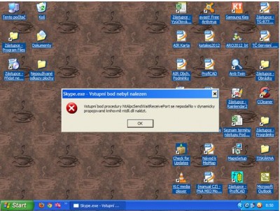

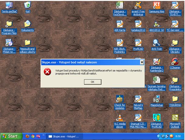

začalo se mi při startu PC objevovat (viz níže v příloze) dialogové okno (s hláškou), které blokuje dokončení startu PC až v něm odkliknu OK, pak se dokončí načtení OS připojené internetu včetně Skype. Počítač zavirovaný není krom té hlášky při startu po jejím odkliknutí šlape jako hodinky.
Zkoušel jsem Obnovení systému, odistalování Skype a jeho novou instalaci. Problém trvá. OS mám XP Home, antivir Avast.
Text v dialogovém okně.:
Skype.exe-Vstupní bod nebyl nalezen
Vstuní bod procedury NtAlpcSendWaitReceive Port se
nepodařilo v dynamicky propojované knihovně ntdl.dll
nalézt
OK.

možná ještě poznámka, pokud děláte obrázek obrazovky, není nutné ho umisťovat zrovna do Wordu, vhodnější je Malování :D

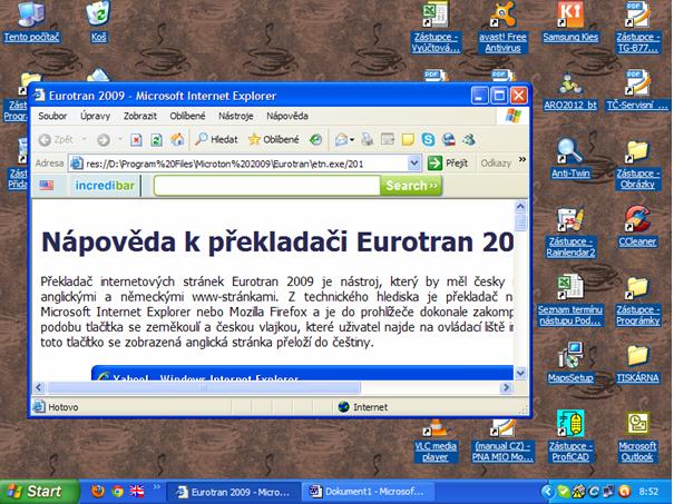

Nevím k čemu je ten druhý obrázek?

Druhý obrázek jsem poslal omylem.
