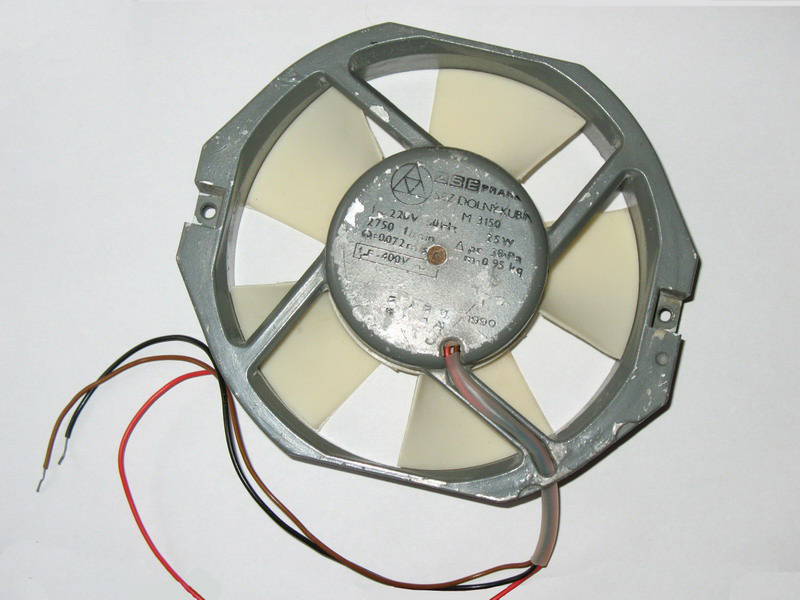

Zdravím, měl bych dotaz na někoho kdo se vyzná v elektrice. Mám starý ventilátor, který je na 220V. Koukají z něj tři dráty, a to černý, hnědý a červený... Opravdu nevím který je fáze, nula a zem. Něco málo co vím je, že fáze je většinou buď černá nebo hnědá, ale tady jsou oba
. Neví někdo který je který??

tak tohle je nějaký americký protože z českých a německých trčí hnědý modrý a žlutozelený nebo žlutý nejsnadnější je pokud to jde dobře nějak ho otevřít a podívat se kam vedou dráty dva by měly být na motoru a jeden na šasí ale motor může být dvourychlostní či může být na 110 nebo 230 voltů pak vedou ven 3 dráty

K rozběhu potřebuješ kondenzátor 1uF 400V zapojený mezi fázi (černý) a červený, nulák připojíš na hnědý.
