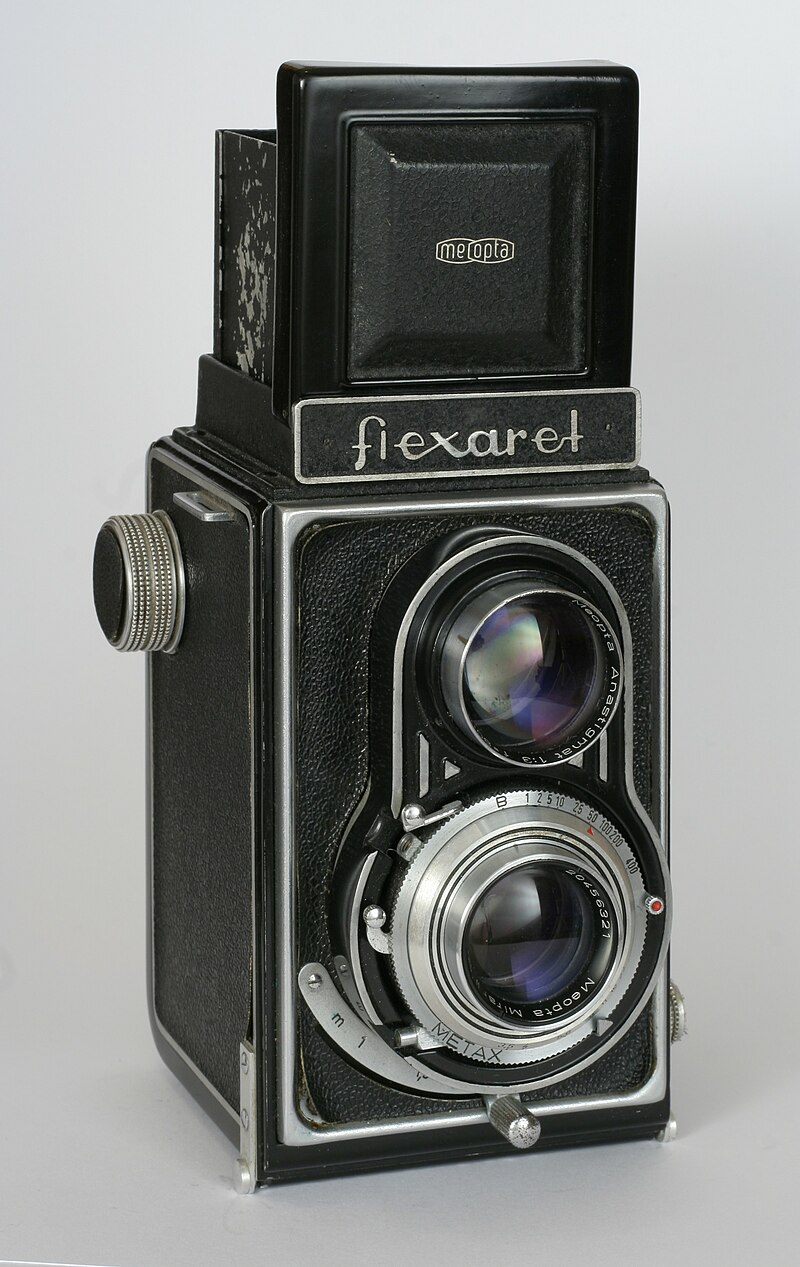

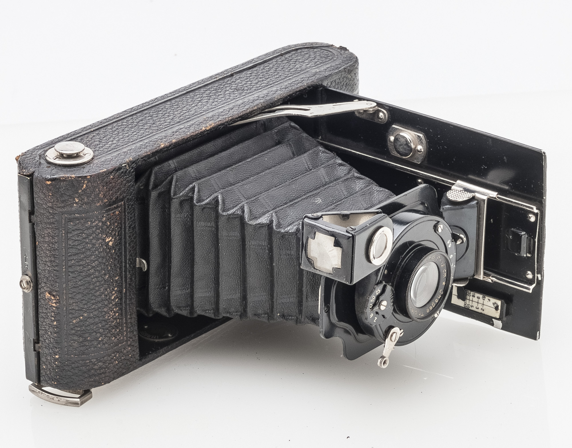

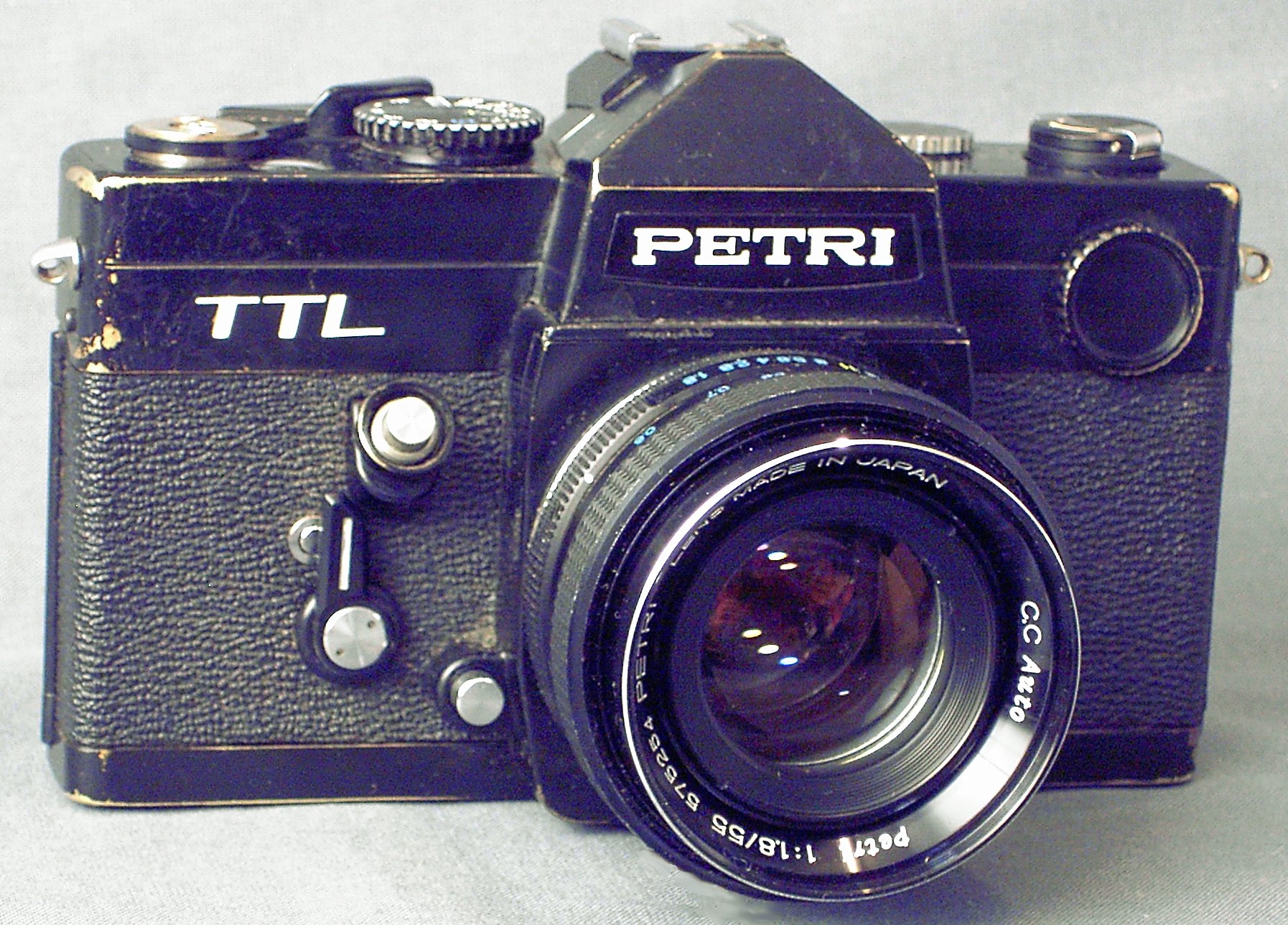

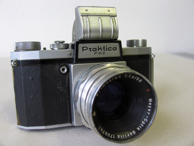

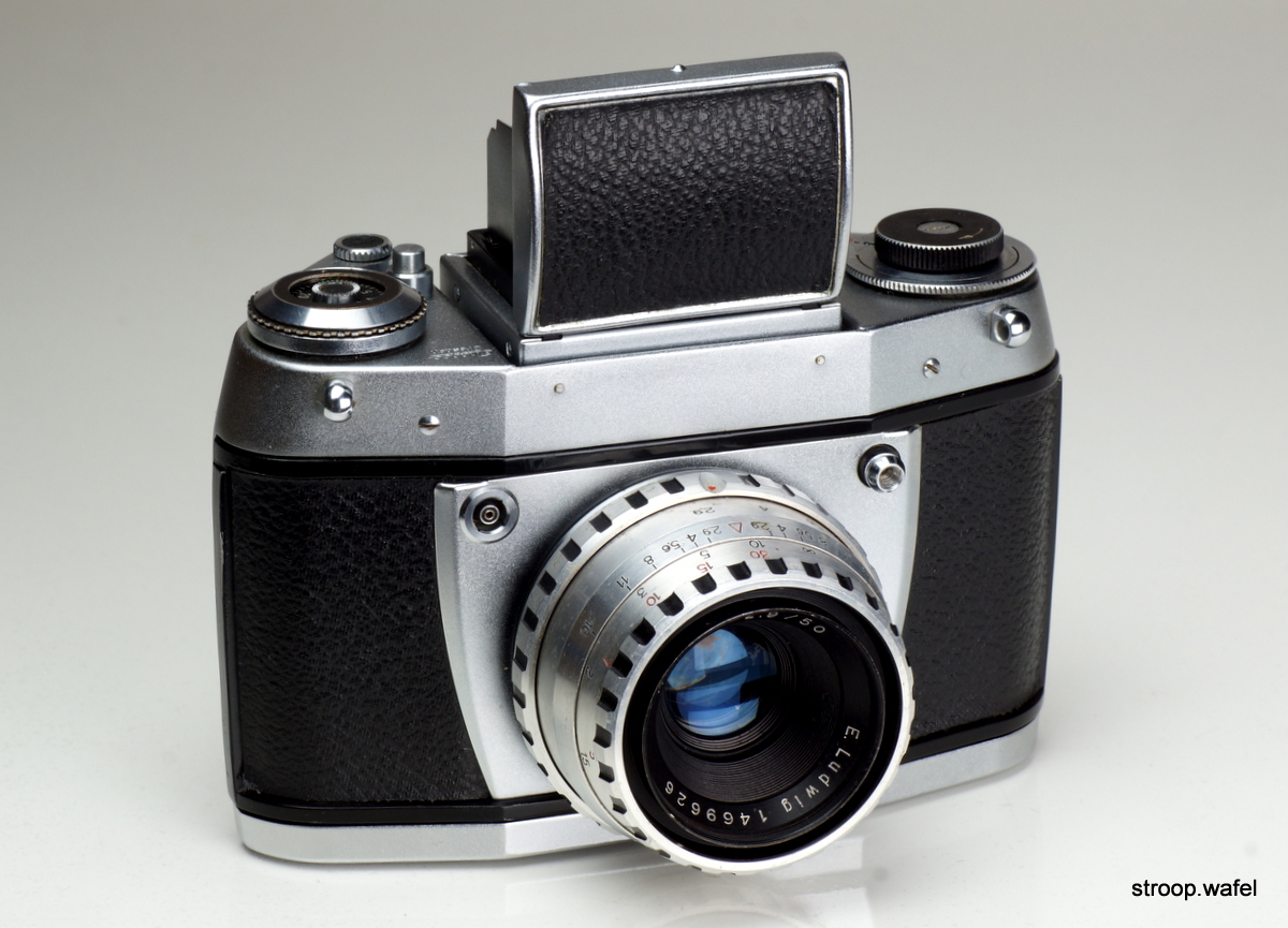

už dlouho mě lákají analogové fotoaparáty a rád bych se s něčím naučil. Shodou okolností vlastním nyní tyto historické fotoaparáty:
  • Petri TTL
    Praktica FX 3
    Exakta EXA Ia
    Flexaret II
    Zenith Ihagee
A rád bych se zeptal, který z nich bude dobrý pro začátek? Lze to tak vůbec zhodnotit? Zajímala by mě obtížnost použití laikem a dostupnost filmů. Fotografii vůbec nehovím, tak než začnu složitě laborovat, který z nich zvolit a na kterém se naučit, rád si nechám poradit. Skoro všechny jsou ve stavu nového s obrovským množstvím příslušenství. Od pohledu se mi nejvíce líbí Praktica FX 3 a Petri TTL.
Pokud někdo dokáže poradit, díky.

Na jaké filmy chceš fotit? Barva nebo ČB? Budeš si sám vyvolávat? Temnou komoru máš?

Obtiznost pouziti laikem je stejna, dostupnost filmu take stejna. Fotoaparat je pouze o kombinaci clony,
expozicniho casu a citlivosti - vsechno okolo jsou jen nesmysly, ktere usnadnuji pouziti, ale jejich vyznam
z hlediska fotografie je nulovy. Kdyz ovladas tyto tri veliciny a dokazes zaostrit, umis ovladat jakykoliv fotoaparat.
Kinofilm je na 36 snimku, svitkovy film na 12 formatu 6x6. Koupit neni problem oboje, problem je vyvolani filmu.
Cernobily zvladne doma i lama, barevny je hoooodne slozity a dava se do labu s ruznymi vysledky.
Nejkvalitnejsi objektivy z tehle fotaku ma Flexaret a Petri TTL. Petri TTL, jak nazev napovida, ma jako jediny
TTL mereni expozice (skrz objektiv), u nej bude nejjednodussi pouziti, protoze nemusis odhadovat nebo merit
expozimetrem nebo pomoci expozicni tabulky. Potrebujes ale baterku, co je pod sroubovacim krytem vlevo zepredu.
Zbytek nema zadne mereni expozice ve fotaku.
U mechace zkontroluj, ze je na svitkovy film (typ 120) a jestli je uvnitr civka. To plati i pro Flexaret. Over, ze vse funguje
- clona se zavira a nedrhne, ze funguje zaverka, vsechny expozicni casy. Koukej se skrz fotoaparat proti svetlu a postupne
zkousej vsechny casy.
Az s tim budes umet zachazet, tak vyzkousis i ten mechac.
Ve stavu noveho - jsou 100-60 let stare, bez udrzby. Budes rad, kdyz budou alespon nektere funkcni. Ja bych sazel na Petri TTL
a na Flexaret, tam je nejmene veci co se muze rozbit.
Ta Exa dole ma pokud se nepletu takovou zvlastni mechanickou zaverku, ze nejkratsi cas je neco kolem 1/175 sekundy nebo tak nejak.

Flexaret má velmi často zatuhlou závěrku, hlavně u dlouhých časů. Častá závada u závěrek typu Compur.
Flexarety jsem měl tři.

Moc díky za vyčerpávající odpovědi. Ani jsem popravdě moc nedoufal, že by mi s tím někdo dokázal poradit. Zkusím tedy ze začátku Flexaret a Petri TTL a uvidíme. Chtěl bych raději fotit barevně, ale pro začátek je to celkem jedno než se to naučím ovládat.
Co se týká vyvolávání, mám k tomu zdá se snad kompletní příslušenství. O práci se zvětšovákem si taky musím něco přečíst. Rád bych si to zkusil, ale nejspíš to dělat pravidelně nebudu a obrátím se na nějaký fotolab. Přišel jsem k těmto věcem z pozůstalosti, tak i když mě to vždycky lákalo, teď jsem k tomu přišel jako slepý k houslím a teprve začínám aktivně zjišťovat, jak se takové věci mají.

Ono to zas tak ostre neni, ve Flexaretu je objektiv ze zvetsovaku ne zrovna vysoke kvality. Svitkovy film se pouzival
proto, aby vznikla dostatecne kvalitni fotografie pro tisk do knih a na velky format fotek, kinofilm na to nestacil.
Z mobilu dostanes nejspis fotku s vetsim rozlisenim a ostrejsi.
Skenuje se to tak, ze to skenuje primo digitalni minilab pri vyvolavani, takze dostanes vyvolany film a JPG.
Skener na kinofilm se da koupit velice lacino na Ebay, skener na svitek je vyrazne drazsi, desitky tisic. Na stolnim
skeneru to take jde skenovat, ale kvalita je vice nez pochybna.
Ja kdysi zachranil nekolik prepravek diapozitivu po strycovi kolegy, regionalni fotograf od novin. On to chtel vyhodit.
Jestli chces maximalni kvalitu, tak kvalitni cernobily film, vyvolat, do zvetsovaku a opticky fotky aspon 30x45. To
uvidis, jak vypada kvalitni fotka z filmu. Vetsi negativ lepsi negativ, takze Flexaret.
Ciste technicky - krome Petri a mechace je to vychodonemecka produkce pro lidove vrstvy, vychodonemecky Zeiss
a Schneider neplest s Zessem a Schneiderem ze zapadniho Nemecka, to je optika prvotridni urovne. Mechac je zase
pro lidove vrstvy Treti rise, ma laciny objektiv, ale zase nejvetsi negativ, 6x9cm pokud se nepletu.
