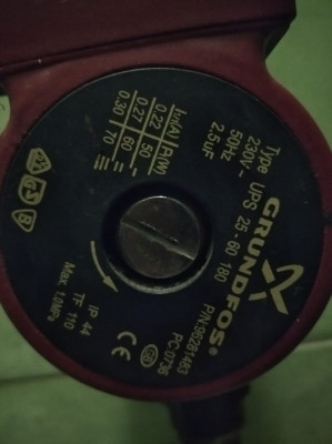

Na chalupě mám kotel na dřevo a vytápím s tím jak topení tak i vodu v bojleru. Po chalupě mi to rozhání oběhové čerpadlo Grundfos UPS 25-60 180 (viz. přiložené foto).
Občas nám na chalupě vypadne proud. Chtěl bych koupit záložní zdroj k tomu čerpadlu, aby mi i po výpadku proudu fungovalo mezi 4 až 8 hodinami. Mohli by jste mi prosím poradit, jaký záložní zdroj by byl pro mojí potřebu dostačující?

Kúp si menič +batériu.Niečo ako: https://www.ekoshop.sk/zalozny-zdroj-up ... 0-500-12v/

Ja používam EXIDE EQUIPMENT GEL 12V 40Ah ES450 ale čerpadlo mám ALPHA2 25-60 a to má trošku nižšiu spotrebu.Možno batérie z odkazu sú lepšie.
