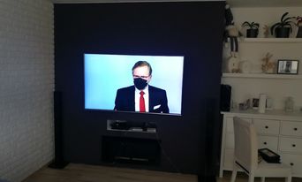

mám dotaz, mám sestavu 5+1 od lg k tv a předělávali jsem obývací pokoj a mám tv na stěně a řeším, jestli "nalepit" přední repráky z boku k televizi (nyní jsou to sloupy)
současný stav
současný stav
a zadní za sedačku přímo proti nim, a nebo je dát dále od sebe..
děkuji

Optimální postavení předních reproduktorů je takové, že reproduktory a místo posluchače tvoří rovnostranný trojúhelník. Není to dogma, ale je dobré se tomuto stavu alespoň přiblížit. Když se jedná o systém 5.1, nebude vadit, když báze bude o něco širší, protože střed bude vykrývat centrální repro. Poslechu taky hodně pomůže, když místo mezi reproduktory je alespoň trochu zatlumené nějakým materiálem, který pohlcuje zvuk.

jsem limitovaný délkou toho kastlíku má 2,5 m. TV (165 uhl) mám ve vzdálenosti 2,5-3 m (přesně nevím) a vzdadu za sedačkou je cca 1 m místa na zadní repráky. Z toho plyne, že dát repráky zároveň s vnější hranou kastlíku a teoreticky to bude rovnoramenný trojúhelník

Pokud mě moje představivost neklame, je to v pořádku.
