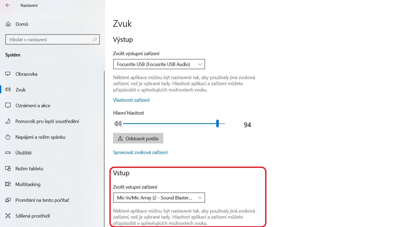

Nastavení zvuku > Vstup a tady vybrat mikrofon, který chceš používat. Budeš tam mít pravděpodobně na výběr něco jiného, než je v příloze. ;)

Tam se mi právě ukazuje jen ten mikrofon z notebooku, mikrofon který mám připojení tam na výběr vůbec není.

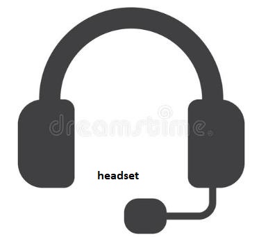

A v PC je zvlášť konektor pro mikrofon a zvlášť konektor pro sluchátka?
U konektoru na ntb by je symbol sluchátek, nebo symbol headsetu, tj. sluchátek s mikrofonem?

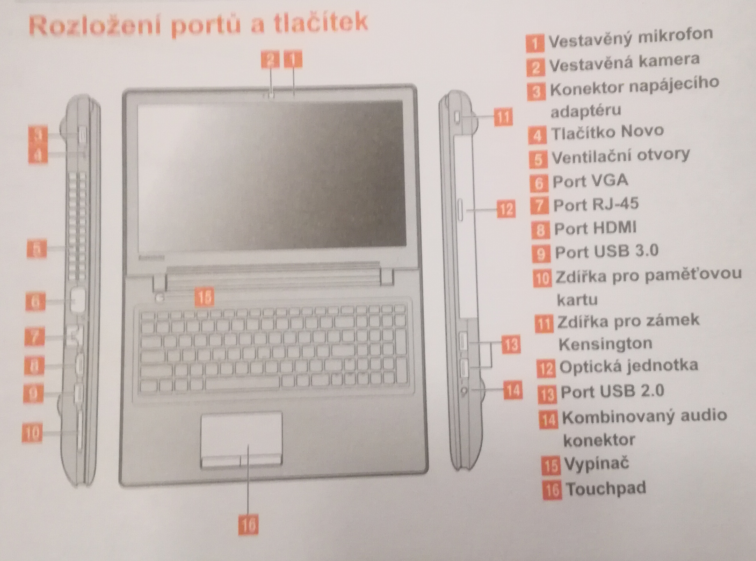

V notebooku je symbol pro headset.
Pokud pomůže, zde máte fotku všech konektorů v notebooku.

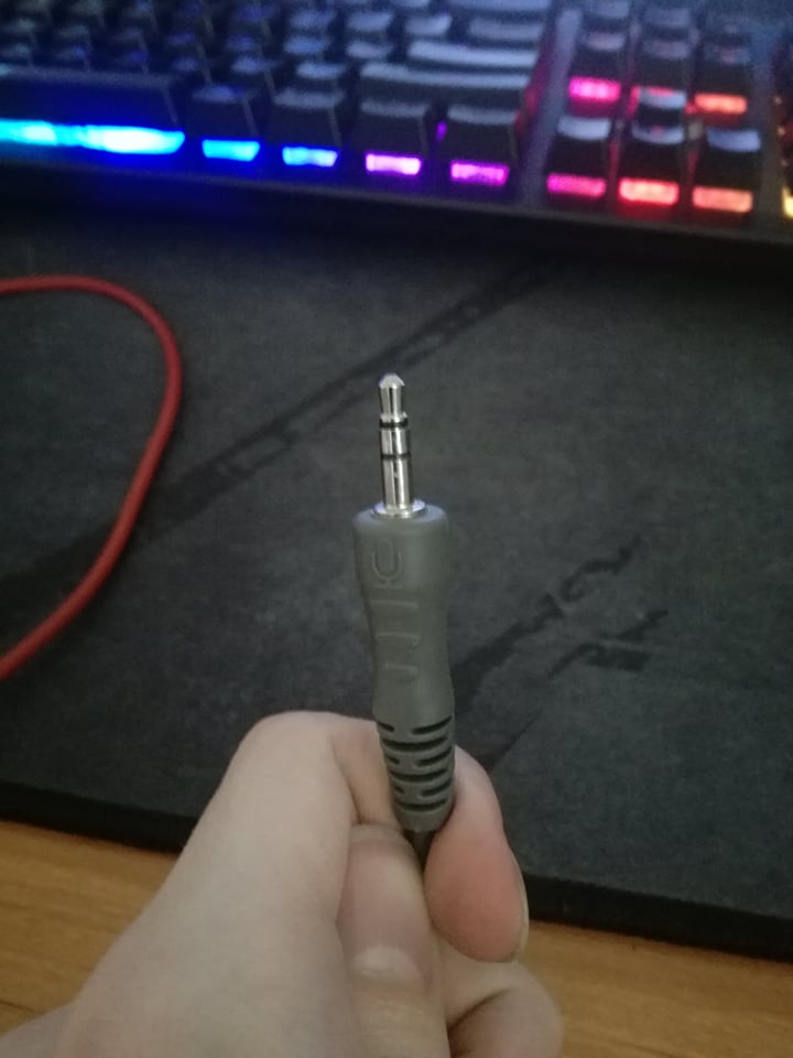

Připoj prosím ještě fotku konektoru na konci kabelu od mikrofonu.

Zde je fotka konektoru od mikrofonu.
