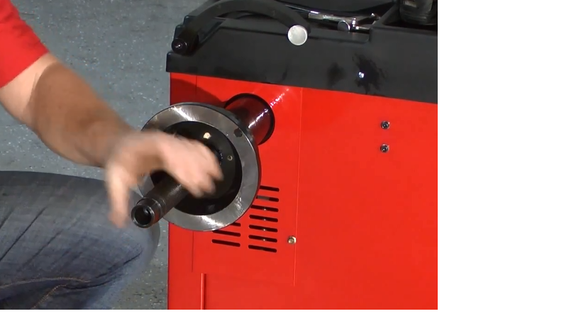

Prosím Vás,
nevíte, jak se jmenuje tohle zařízení, na které se nasazuje kolo a potom se upevní utáhnutím "kuželem"? Nepovedlo se mi na internetu najít správný název, potřeboval bych rozměry... včetně závitu... Děkuji...

Nikdo prosím Vás nevíte? Nemáte nějakou "mylnou" představu o rozměrech a závit prosím?

Není to vyvažovačka kol?

Jmenuje se to upínací hlavice, závit záleží na výrobci, ale můžeš použít třeba M40x4, na ten pasuje tahle rychloupínací matice: http://www.perfektshop.cz/product/evert ... cce-37041/
Ale než na tu hřídel nasadíš kolo, musíš tam nejdřív dát centrovací kužel nebo adaptér, a někdy i další zvenku pod tu matici, záleží na typu disku.

Děkuji mockrát... za všechny informace... nikde jsem to nemohl zjistit, tedy pokud něco hledáte, ale sami nevíte co...faraon píše:Jmenuje se to upínací hlavice, závit záleží na výrobci, ale můžeš použít třeba M40x4, na ten pasuje tahle rychloupínací matice: http://www.perfektshop.cz/product/evert ... cce-37041/
