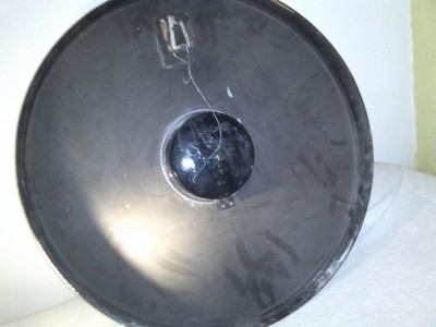

Zdravím
Donesl jsem si ze školy staré velké hodiny které byli na vyhození a chtěl bych je rozchodit bylo mi řečeno že fungujou na bazi elektromagnetu s impulzem 1(hz)
A moje otazka zní jak mám něco takového udělat nebo koupit?Pro jistotou mám i fotografie
PS:začínám být blazen do starých hodin asi budu zběratel tohle jsou moje první
Zadní strana hodin
Zadní strana hodin

Když si rozebereš ten nejobyčejnější budík od rákosníků na jednu tužkovou baterku, tak tam najdeš přesně stejný princip, elektroniku která jednou za sekundu pošle impuls do elektromagnetu, a ten pootočí pastorkem. Teď jde o to zjistit na jakém napětí pracovaly tyhle staré hodiny, což by se dalo provést i experimentálně. Pro začátek bys mohl zkusit změřit odpor toho elektromagnetu, abys získal aspoň nějakou představu.

Změřeno strkal jsem to do té "čokolady" která vyčinivala a naměřil jsem 3,16 ohm.Nevím jestli jsem měřil spravně ale hodiny si nechcu zničit a ani nevim jak bych je rozebral
