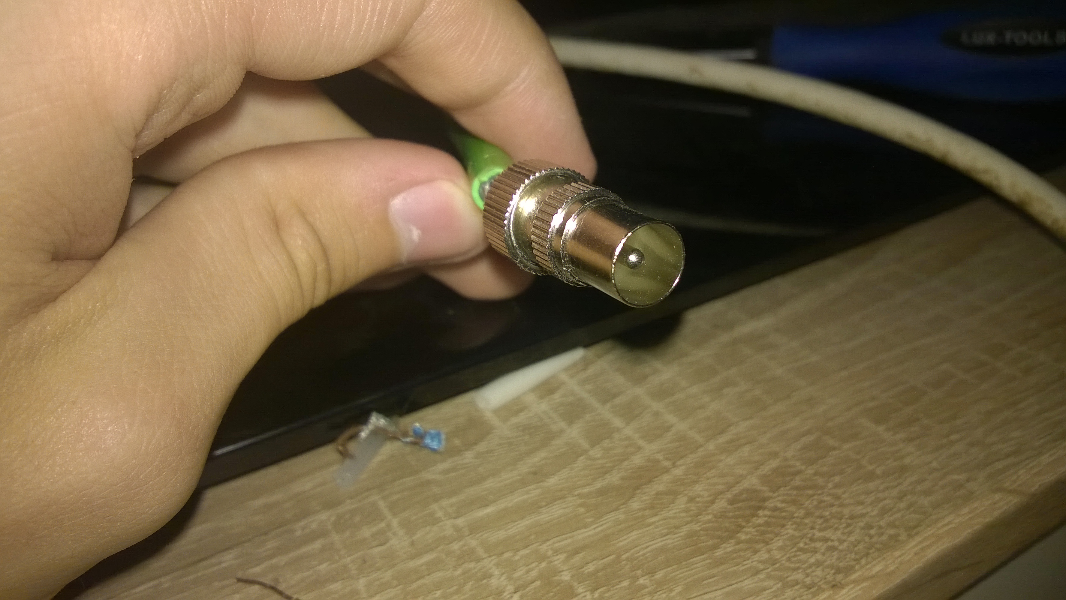

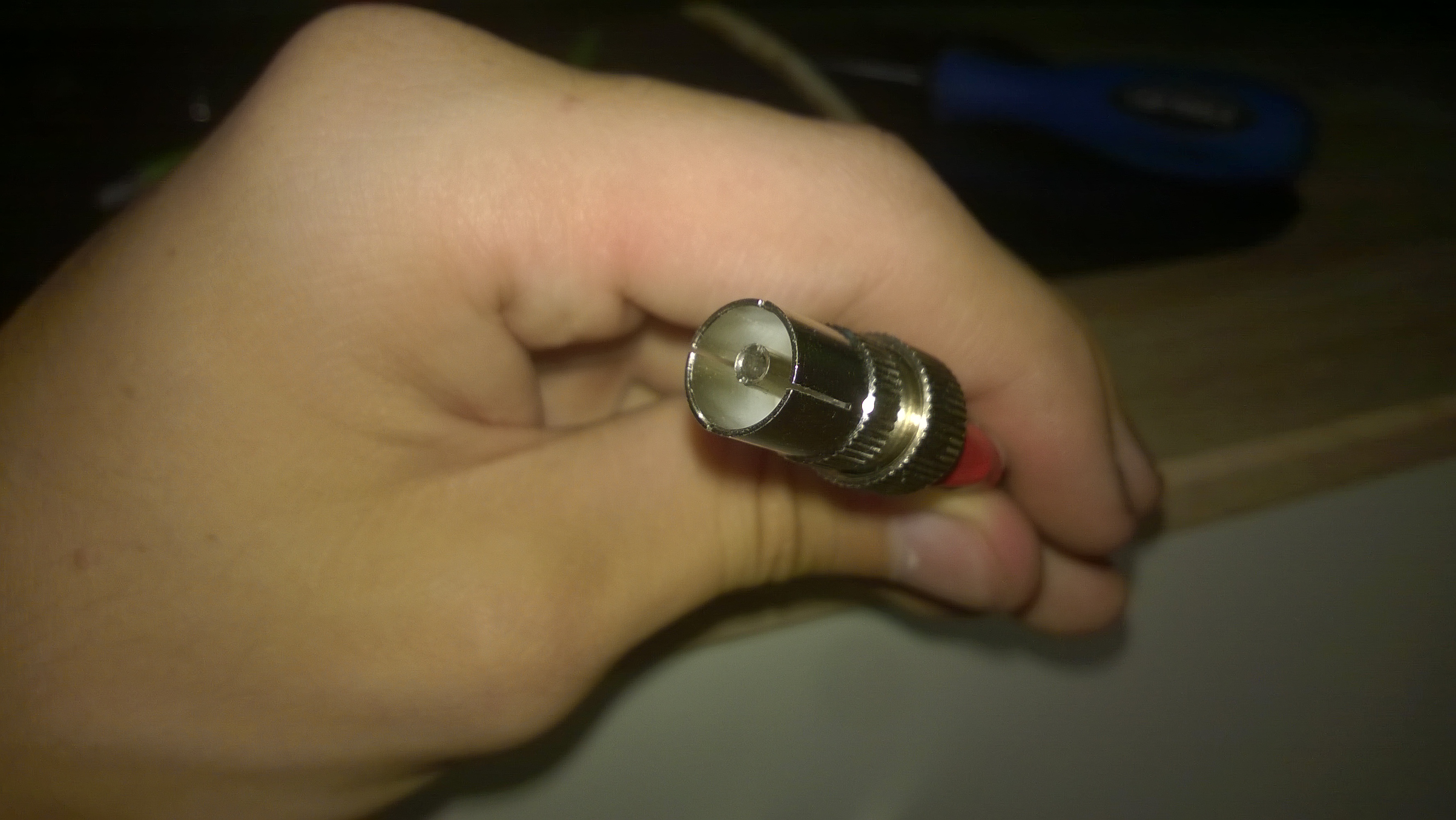

Zapojil jsem to přesně jak si řekl, dokonce jsem koupil i přesně tyto konektory, ale když vyhledávám kanály v televizi, tak to nenajde ani jeden... Takže by mě zajímalo kde by mohl být ten problém...

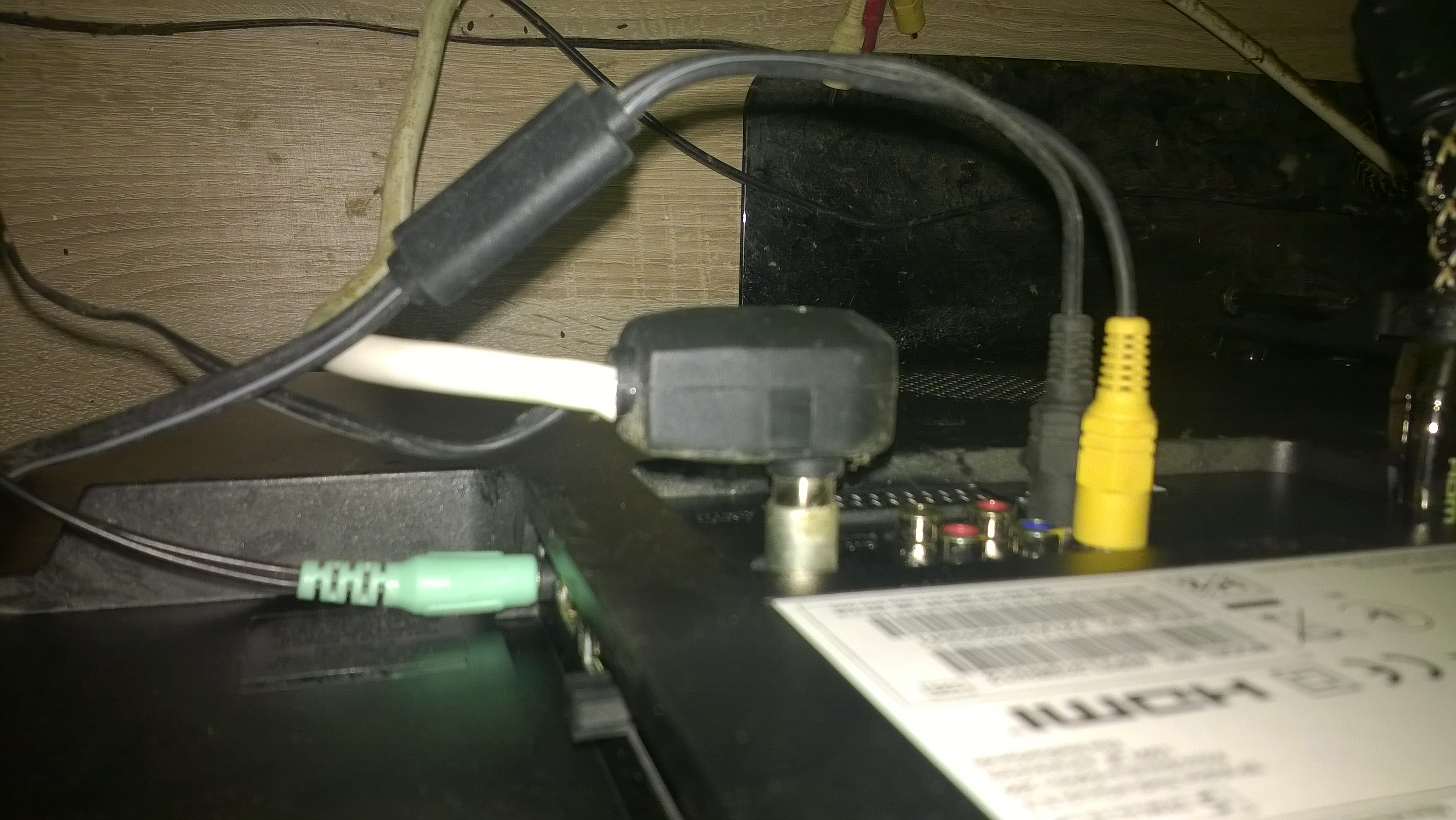

Takhle je to zapojené:
Kabel z antény (zelený):
Kabel do televize (bílý):
Zesilovač:
- Zesilovač je samozřejmě zapojený do elektriky...
