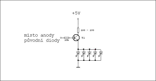

Re: vymena diod
Je to kreslenév EXCELu a tam udělat malej blesk je strašná piplačka. Nebo už je pro LEDku nějaká jiná značka?

Re: vymena diod
To zapojení s tranzistorem je dobré, ale osobně bych použil raději optočlen, aby byly ty ,,tuningové" obvody více odděleny od desky.

Re: vymena diod
Optočlen by byl jistota ale myslím že tranzistor stačí. Ale ještě bych tam dal odpor do báze (2 - 10 k) a místo odporu před každou ledku by stačil jeden v kolektoru.

Re: vymena diod
Nevím sice který odborný výraz tě překvapil, ale tady máš trochu upravené schema.
Ten odpor v bázi musíš vyzkoušet jestli není moc velký. To samé odpor pro ledky.
Tranzistor musí vydržet proud 20mA na jednu diodu, ale záleží na typu diody.
A teď mě napadlo, kdybys použil nízkoodběrové diody co berou třeba jenom 2mA je možná ten tranzistor zbytečný

Re: vymena diod
První , co bys měl udělat je najít si diody , které tam chceš mít, dneska jsou i takové velké a svítí jako žárovky. To chceš osvítit pokoj?Tedy napřed vybrat LED , u nich zjistit spotřebu , udávané napětí, proud- násobit 5. Teprve potom najít odpovídající tranzistor.

Re: vymena diod
jsou to uplne obycejne stredni cervene diody tzn. 20mA, 1.7V

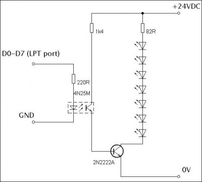

Re: vymena diod
Před nedávnem jsem si zkonstruoval něco podobného. V mém případě jde o "LED reflektory" spínané z paralelního portu (LPT), který je ovládán prográmkem LEngineD. Odpor do LEDek by bylo potřeba přepočítat a rovněž upravit zapojení LED, podle použitého napětí, úbytku napětí na LED a požadovaného proudu. Rozhodně doporučuji, nepřipojovat cokoliv k počítači bez optočlenu.

Re: vymena diod
Ja nak moc nechapu co to ten optoclen je
wikipedii jsem projizdel, ale stale to nejak nechapu... ani nevim jaky typ bych mel pouzit... jsem na to trochu lama
