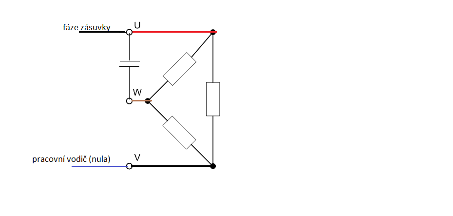

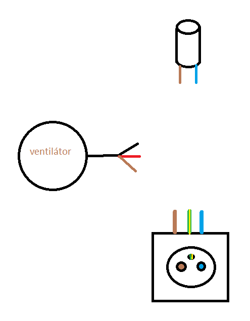

Ok .. mam kondík.. můžete mi nakreslit ja to mam zapojit, prosím?
MacyGyver
Příspěvky: 60
Registrován: 05 bře 2008 18:01
Re: Starý ventilátor
Příspěvek od MacyGyver »
Pokud vidím dobře, tak to je 3f as. motor do trojuhelníku, takže tam nulu fakt nenajdete.
edit: Moje chyba, přehlídl jsem, že to má být na 220V. Třeba mezi černým a červeným uděláš umělou fázi kondíkem, na černej teda pújde zásuvková fáze a na hnědej připoj modrej (kterej je pravděpodobně už spojenej se zemí v zásuvce).

smilexxx3
Příspěvky: 34
Registrován: 30 črc 2011 17:05
Příspěvek od smilexxx3 »
takže co to znamená??
MacyGyver
Příspěvky: 60
Ten kondenzátor může bejt i mezi druhou dvojcí vodičů, ale bude se točit na druhou stranu.
To schéma je dost hrozný, upravoval jsem jedno starý z laborek ze školy.

smilexxx3
Příspěvky: 34
Takže, děkuju všem za pomoc, zapojil sem to podle schématu a ventilátor běží :wink: ..jen ještě dotaz: nevadí že tam mám kondík na 450V 500V ?
Nevadí.
